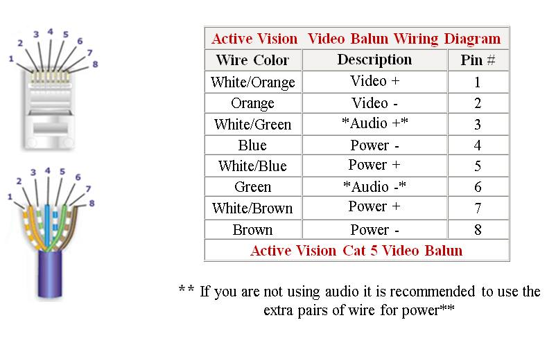

    Kamery jak i rejestrator maja wyjścia BNC. Ponieważ do połączenia użyłem kabla skrętki UTP, musiałem zastosować transformatory UTP101P-HD z kabla UTP na kabel koncentryczny.
    Oprócz tego kabel UTP przekazuje również zasilanie do kamer.

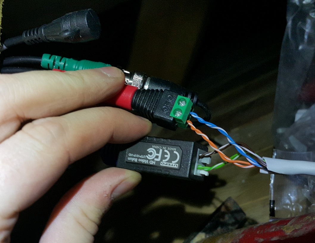

    Podłączyłem 3 kamery do rejestratora zgodnie z poniższym schematem:
    Przegrzany transformator UTP po podłączeniu do zasilania
    Następnie podłączyłem zasilanie kamer do prądu. Rejestratora NIE podłączyłem do prądu od razu po podłączaniu kamer.
    Po około 15 minutach, transformatory od strony rejestratora zrobiły się gorące i jeden z nich od strony rejestratora delikatnie się stopił na boku. To było pierwsze testowe uruchomienie kamer.
    Od strony kamer, przewód UTP był podłączony następująco:
    • Pomarańcz i biały pomarańcz podłączyłem do plusa zasilania kamery ,
    • niebieski i niebiesko-biały podłączyłem do minusa zasilania kamery
    • brązowy i biało brązowy podłączyłem do plusa transformatora, który z kolei jest podłączony do kamery.
    • a zielony i zielono biały do minusa transformatora podłączone do kamery .
    Od strony rejestratora zrobiłem to samo.
    • Pomarańcz i biały pomarańcz podłączyłem do plusa rozdzielacza zasilania ,
    • niebieski i niebiesko-biały podłączyłem do minusa rozdzielacza zasilania
    transformatora który z kolei jest podłączony do rejestratora.
    • a zielony i zielono biały do minusa na transformatora tez podłączonego do rejestratora.
    Dlaczego transformatory zrobiły się tak gorące?

    Podłącz ponownie - jedna para np pomarańcz +, b-pomarańcz -
    I zobacz co się stanie.
    Takie podwójne połączenia stosuje się TYLKO w specyficznych warunkach - np zakłócenia których nie możemy wyeliminować + małe odległości - na końcu biorąc pod uwagę możliwość uszkodzenia transformatora.
    W twoim przypadku - zrób normalnie czyli jedna para - obraz, jedna para zasilanie.
    Powinno działać

    Nie rozumiesz podstaw elektrotechniki. Łopatologicznie:
    - W przypadku zasilania napięciem stałym zwiększając ilość takich samych przewodów do realizacji połączenia zmniejszasz wartość natężenia prądu w przewodach (czyli zmniejszasz spadek napięcia na połączeniu. Dzięki temu możliwe jest zasilanie na większą odległość.
    - W przypadku transformatorów impedancji - pasywne są stosowane w celu umożliwienia dopasowania impedancyjnego źródła/odbiornika (w tym przypadku złącza wideo kamery/rejestratora) do medium transmisyjnego (jednej pary skrętki komputerowej kategorii np. 5-ej). Impedancja falowa kabla powinna być równa impedancji wyjściowej nadajnika i wejściowej odbiornika. Niedopasowanie impedancyjne może powodować występowanie zakłóceń, w skrajnym przypadku może spowodować brak sygnału (jednak to raczej nieosiągalne w systemach CCTV).
    Jednak niedopasowanie impedancyjne nie powinno spowodować stopienia transformatora impedancji. Stopienia transformatora po 15 minutach od uruchomienia instalacji musi mieć inną przyczynę.

    Wydaje mi się rada dana przez jpl poskutkowała.
    Tylko jedną parę żył podłączyłem do transformatorków, tj. pomarańcz (-) i biel-pomarańcz (+).
    Pozostałe trzy pary żył podłączyłem do zasilania, tj. niebieski, brązowy i zielony do minusa (-) natomiast niebiesko-biały, brązowo-biały i zielono-biały do plusa (+).
    Wymieniłem też te najbardziej wybrzuszone 2 transformatorki i udało mi się uruchomić 2 kamery.
    Wyświetlają sie poprawnie na rejestratorze. Transformaorki również przestały się grzać.
    Natomiast 3 kamera nie chce dać obrazu.

    Temat udało się rozwiązać poprzez podłaczenie jednej pary, pomarańczowy/biało-pomarańczowy do Video, natomiast resztę kabli do Zasilania.
    Tak jak na poniższym schemacie:
    Transformatorki się już nie grzeją :) i jest ładny widok z kamer. teraz tylko mi pająki plotą pajęczyny przed kamerami...
