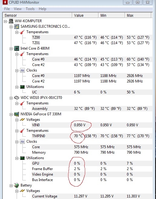

    Program HWMonitor odczytuje między innymi napięcie VINO w zakładce grafiki.
    Gdzie ustawiane jest to napięcie:
    Na płycie głównej jako zasilanie karty czy na samej karcie jako zasilanie procesora grafiki ?

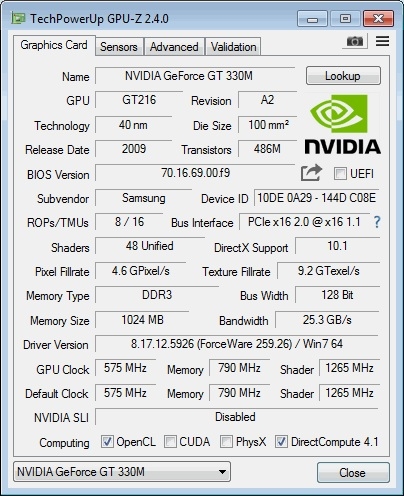

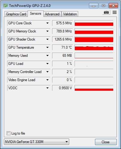

    Zamieszczam wyniki programów: HWMonitor i GPU-ZSamsung RF710. Napięcie VINO odczytane programem HWMonitor
    Samsung RF710. Napięcie VINO odczytane programem HWMonitorSamsung RF710. Napięcie VINO odczytane programem HWMonitor

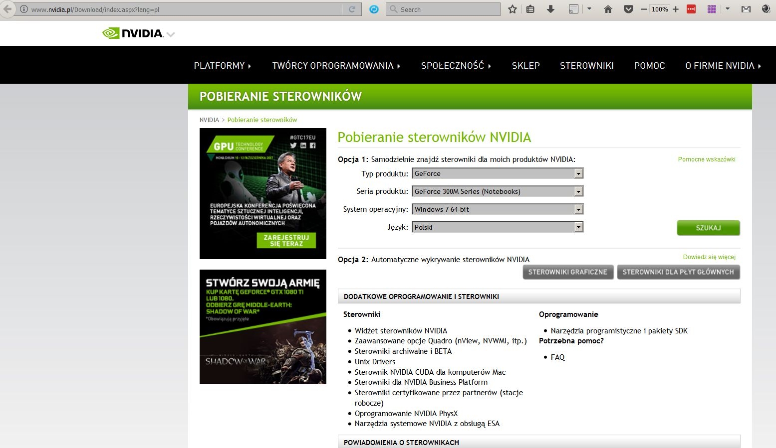

    Pobierz sterowniki ze strony nvidii - http://www.nvidia.pl/Download/index.aspx?lang=pl
    Mnie wychodzą dla serii 300M notebook:
    Wersja: 342.01 WHQL
    Data wydania: 2016.12.14
    System operacyjny: Windows 7 64-bit, Windows 8.1 64-bit, Windows 8 64-bit
    Język: Polski
    Rozmiar pliku: 292.47 MB
    Potem będziemy działać dalej.

    Czy sprawdzić taktowanie grafiki programem GPU-Z zakładka sensors ? (tam są 3 bieżące częstotliwości).
    Wszedłem także na stronę NVIDIA aby pobrać podany przez Ciebie sterownik i tam strona zaproponowała sprawdzenie czy sprzęt i środowisko spełnia warunki.
    Strona zaproponowała aktualizację JAVA ver 8 Update 144 długość 721.06MB
    Czy zrezygnować z tego i pobrać i zainstalować bez aktualizacji JAVy ?

    Hmm myślałem że ta strona jest prosta a po co tam java do manualnego wyboru grafiki?
    Ja mam tak
    daje szukaj i ściagam co poleca.
