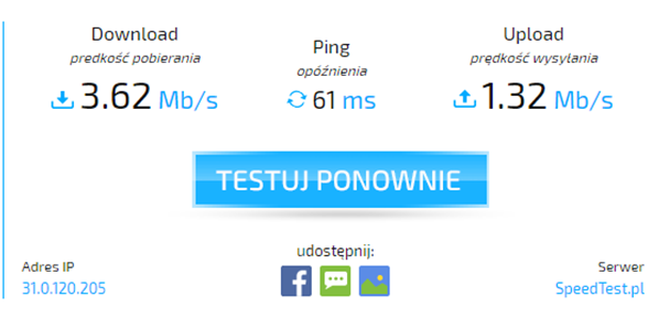

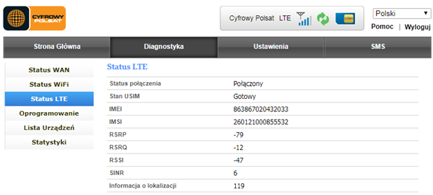

    Mam problem z CP sprzęt ODU-IDU-100, na którym osiągam tragiczne parametry dochodzące do 1,5Mb/s (czasem w porywach 3Mb/s). Sprzęt zainstalowany przez "ekspertów" z CP na kominie wobec tego myślę, że prawidłowo. Po dłuższym już użytkowaniu- prawie 2 lata- jest na okrągło problem z internetem, bardzo kiepski download oraz "haczenie" filmów na YT. Zależało mi na dobrym i szybkim internecie a na razie to jest jakaś męka. Poniżej parametry jakie udało mi się zgromadzić.
    Cyfrowy Polsat ODU-IDU-100 - jak poprawić tragiczne parametry łącza?Cyfrowy Polsat ODU-IDU-100 - jak poprawić tragiczne parametry łącza?Cyfrowy Polsat ODU-IDU-100 - jak poprawić tragiczne parametry łącza?

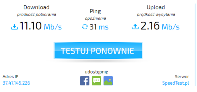

    Już od jakiegoś czasu zacząłem się interesować jak to polepszyć czytałem na forum, że sprzęt odu idu jest beznadziejny i najpierw trzeba zrobić rekonesans jakie bts-y są we mojej okolicy i przetestować różnych operatorów. Jednak samemu nie jestem w stanie zdecydować, który operator ma w mojej okolicy najlepsze parametry dla LTE. Może tylko zmiana sprzętu na jakąś lepszą antenę i lepszy router zdecydowanie mogłaby poprawić jakość mojego internetu od CP... dla porównania wysyłam również test internetu dla Orange po udostępnieniu sieci komórką Samsung A3.

    Wypowiadaj umowę z CP. Masz tragiczny sprzęt, IDU-ODU200 działa tylko na LTE1800 na dodatek z maksymalna prędkością do 30Mb/s. To elektrośmieć za który płacisz dzierżawę. Parametry sygnału nawet niezłe ale prędkości słabe. Najbliższe BTS-y LTE1800Aero2 to Głogów Nabrzeżna , możliwe ze działa też w Serbach. Oferta CP słaba bo sprzęt w dzierżawie, po wypowiedzeniu ewentualny kontakt z DUK i negocjacje rabat 50% z routerem LTE-A lub Plus z B525 . Optymalna zmiana operatora na T-Mobile i ofertę bez limitu za 45/55 zl na m-c a w niej B525 za 1 zł na własność( wart 400-500 zł). Zasięg z BTS-a Kamienna Droga 48, działa na 3G z UMTS2100 HSPA+DC oraz UMTS900 HSPA+ , na nim pozwolenie na LTE1800NetWorks. Do tego BTS-y LTE1800NetWorks w Głogowie. A na hotelu przy W.Polskiego oprócz LTE1800NW tez LTE800 t-Mobile i LTE-A1800+800 z niego. Na cukrowni LTE800 T-mobile. Na testy 30 dni. Na B525 można wymuszać konkretne pasma i agregacje LTE-A. Pora pożegnać CP i ten ich złom.
    [] Zrób jeszcze test tego CP na telefonie LTE z aplikacją Network Cell Info i pokaż zakładkę DANE i speedtest.
