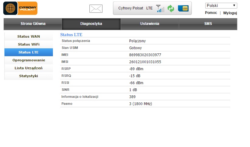

A jakie prędkości uzyskujesz na LTE1800 Aero2 przy tych parametrach sygnału? To samo dla LTE800Sferii jak wyglądają parametry sygnału i prędkości. Ten szmelc ma słabą, dookólną antenę. Loguje się do najbliższego BTS-a LTE1800Aero2 lub gdy wybierzesz LTE800 to do BTS-a LTE800sferii. Jaka to lokalizacja? BTS LTE1800Aero2 może być przeciążony, podobnie z LTE800Sferii. Na LTE1800 Aero2 ma 20MHz pasma z MIMO i DL teoretycznie do 150Mb/s ale Plus od dawna nie inwestuje w sieć a sprzedaje mnóstwo ofert ze SmartDom i prędkości na LTE kilka Mb/s stają się normą, szczególnie w większych miastach. Jeszcze gorzej na LTE800 gdzie Sferia ma tylko 5MHz w MIMO i DL do 37,5Mb/s a w praktyce kilka razy mniej. Często pomocny jest wybór o ile jest taka możliwość , najmniej obciążonego BTS-a LTE1800Aero2 w okolicy , który zapewnia największe prędkości. Czasami te dalsze dają lepsze wyniki. Uzyskuje się to stosując antenę kierunkową Dual LTE na 1800MHz połączoną z modemem/routerem LTE. Z CP nie bierze się żadnego internetu, tym bardziej z zestawem IDU-ODU. Jeśli już ma być od Solorza to bierze się ofertę Plusa ze sklepu internetowego gdzie sprzęt jest od razu na własność i można korzystać z SmartDom. W CP sprzęt jest na użyczenie i płaci się 10-15 zł/m-c dzierżawy a sprzęt pozostaje własnością CP. Plus w maju i czerwcu miał Happy Hours w ramach którego było 100GB za 59,99zł ( w SmartDom za 30 zł) i do tego router E5186s-22 za 3 zł. To router LTE-A 6 kategorii wart 600-700 zł. Przy nim ten IDU-ODU to jakaś kpina. Podaj lokalizację, sprawdzę gdzie masz najbliższe BTS-y LTE1800Aero2. Ten , do którego się logujesz nie jest daleko bo parametry sygnału LTE1800 na zewnątrz na ODU c czyli RSRP i RSSI całkiem przyzwoite ale te odpowiadające za jakość czyli RSRQ i SINRbardzo słabe. ale to "zaleta działania" ODU. Śmieć tak ma.
