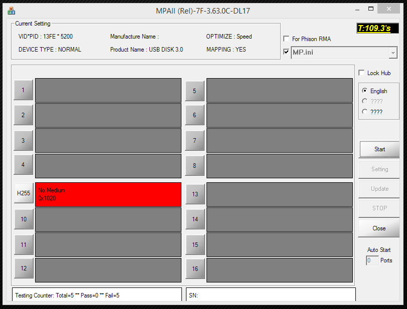

Mój pendrive Toshiba 64GB uległ uszkodzeniu - Windows wyświetla monit o formatowanie (które i tak zostaje zakończone niepowodzeniem), pojemność pendrive wg. Windows to 0B.
Próbowałem wgrywać firmware, zwierając styki 26 i 27 (testmode) używając MPALL V3.63.0C jednak zostaje zakończone to niepowodzeniem (No medium 0x1020). (kierowałem się tematem stąd: Link). Zgaduje że dobrałem zły firmware lub/i burner, ustawienia a może nawet program - tak naprawdę próbowałem tego metodą prób i błędów
Prosiłbym o to aby ktoś wtajemniczony w temacie naprowadził mnie co i jak.

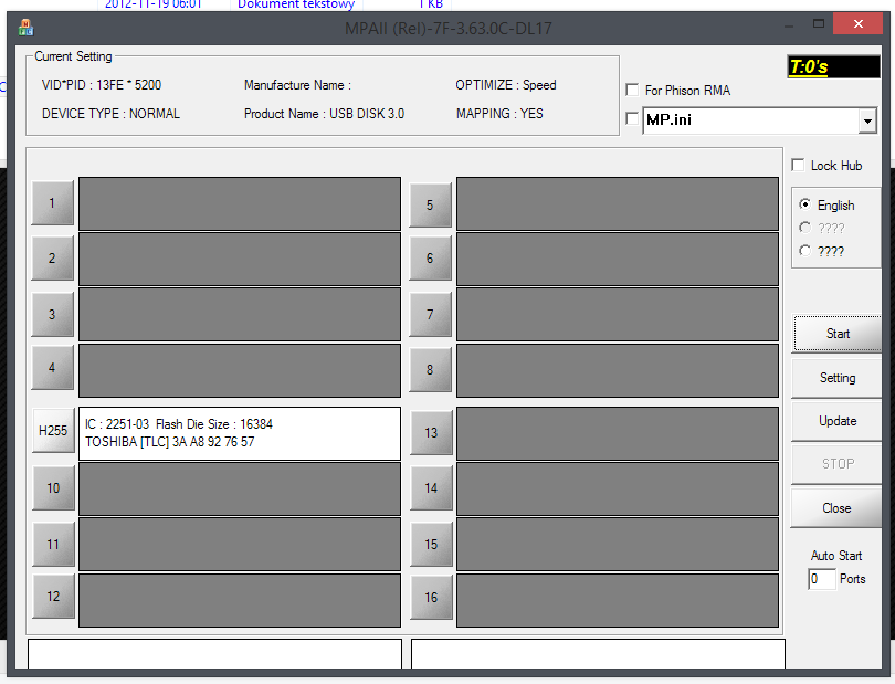

Zdjęcia z MPALL, ustawień, Chipgenius
Kontroler Phison PS2251-03
Kości pamięci TC58NVG7T2JTA00 [TLC-8K]

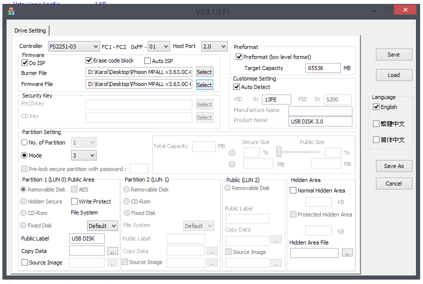

Używałem:
MPALL V3.63.0C DL17
burner: BN03V114M.bin
firmware: FW03FF01V10953M_20131115.bin
