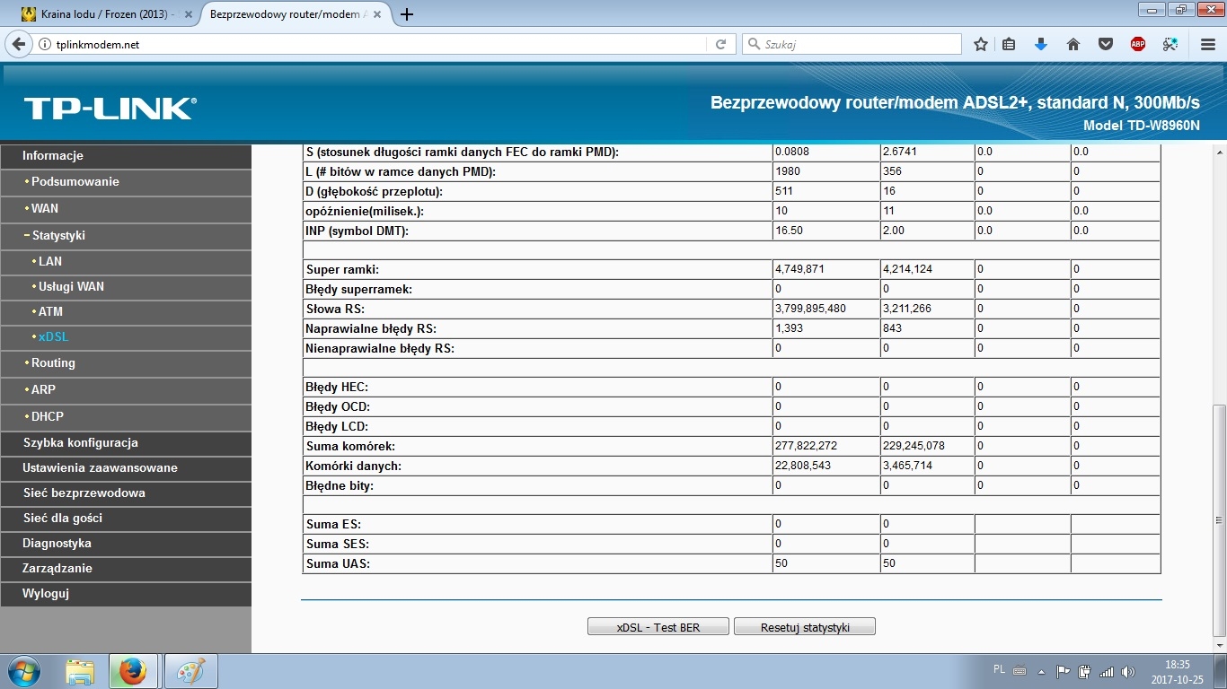

    Jakiś czas temu przedłużyłem umowę w Netii mając prędkość do 10Mb/s. Przed podpisaniem przedłużenia umowy internet śmigał, aż miło, teraz zauważyłem, że znacznie zwolnił.
    Zmieniłem router na TP-Link TD W8960N, bo myślałem, że stary router również z TP-Link podupadł na działaniu. Jednak nic to nie dało i robiąc testy na stronach typu speedtest... itp wynik wychodzi ciągle taki sam, 1.3/1.5 Mb/s.
    Wcześniej robiąc taki test miałem ponad 4Mb/s.
    Czego to może być wina?
    Łącze mam pod telefon stacjonarny niegdyś TP, a teraz abonament telefonu z Orange. Wszystko podłączone jest kablem od gniazdka telefonu na parterze, do routera na piętrze.
    Poniżej umieszczam screeny ze strony aktualnego modemu, może ktoś coś z tego wyczyta i pokieruje co jest nie tak.
    Dodam jeszcze, że w informacjach o połączeniu IPV4 mam status POŁĄCZONY i są tam wartości, natomiast IPV6 mam status NIEPOŁĄCZONY i adres IP to same zera.
    Czy to ma coś wspólnego z moim problemem wolnego łącza ?
    Help.
    Z góry dziękuje za pomoc.

    Ruter ma zaniżoną synchronizację na downloadzie.
    Twoja linia telefoniczna jest do sprawdzenia lub poprzedni router "narobił błędów" i DLM przyciął prędkość do stabilnej wartości.
    Po parametrach powinieneś mieć prędkość bliską 10Mbit/s
    Zgłoś na infolinii zaniżoną prędkość łączą niech to naprawią.

    @Heinzek Wielkie dzięki za pomoc. Napisałem online do Netii i na momencie odpisali, że sprawdzą co jest grane. Po ok godzinie zadzwonili do mnie technicy, żebym sprawdził teraz prędkość. Wzrosła z 1.5 do 10.5 :)
    Jest pięknie.
    Wszystkim wielkie dzięki za zaangażowanie i pomoc.
