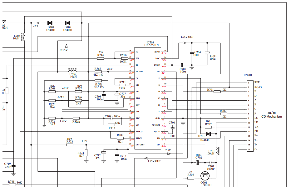

    Sprzęt jest dosyć leciwy (ok 10 lat) ale bardzo rzadko używany, laser to KSS213C (45,4mA), jeśli dobrze odczytałem oznaczenia jest z 2004 roku. Radio działa, problem jest z CD.
    Po rozkręceniu posprawdzałem mechanizm lasera, silniczki działają, laser również świeci (przez kamerkę w komórce, gołym okiem nic nie widać), po podaniu 1,5V nie świecił, dla 2V już tak. Po złożeniu, przy uruchomieniu CD silniczki stoją, laser nie świeci, porusza się tylko głowica w pionie po czym pojawia się komunikat No disc.
    Na wyjściu LD układu CXA2581 podającego napięcie na rezystor (22omy) sterującego prądem diody lasera jest 4,89V (powinno być z 3,4V aby na rezystorze był spadek ok 1V, zasilanie to 4,96V). Takie napięcie powinno być gdy PD >= 0,2V ale PD jest równe 0V. Zauważyłem jeszcze jedną rzecz, na wejściu SW (uruchamia APC dla wyjścia LD, włącza tryb CDRW/CDROM/Sleep mode) jest napięcie 2,5V (stan wysoki - CDRW, stan niski - CDROM, pośredni - sleep mode) które jest podawane z procesora głównego na innej płytce drukowanej.
    Napięcie na pinie diody LD to ok 2,8V po czym spada do 0,65V (rozładowanie kondensatorów prze volt?)
    Prosiłbym o jakąś wskazówkę co mogło wysiąść, nie ma pojęcia jak to dalej ugryźć , czy to z głowicą coś nie tak, scalonymi, głównym prockiem, kondensatorem między zasilaniem a napięciem LD (upływ?zwarcie?). Byłbym wdzięczny za wszelką pomoc.

    Rozumiem, że podłączyłeś diodę laserową "na żywca" do tych 2V?
    A powinno być widać.
    Tu masz wszystko co potrzebujesz:
    https://www.elektroda.pl/rtvforum/topic1620437.html

    Tak, na krótka chwilę przyłożyłem 2V po rozmontowaniu
    Dziękuję za bardzo ciekawe i przydatne informacje
    Pomiary zrobiłem o sekundy za późno. Zmierzyłem jeszcze raz w czasie kilku sek. od włączenia, podczas próby ogniskowania to laser jednak zamrugał (widoczność tylko w kamerce komórki) a napięcia: wejście SW - 0V, wyjście LD - 4,04V, Ube 0,74V, napięcie na R 22om - 0,14V, PD= 0V, napięcie na diodzie lasera PIN LD - 4,48V i jednocześnie prąd praktycznie nie płynie.
