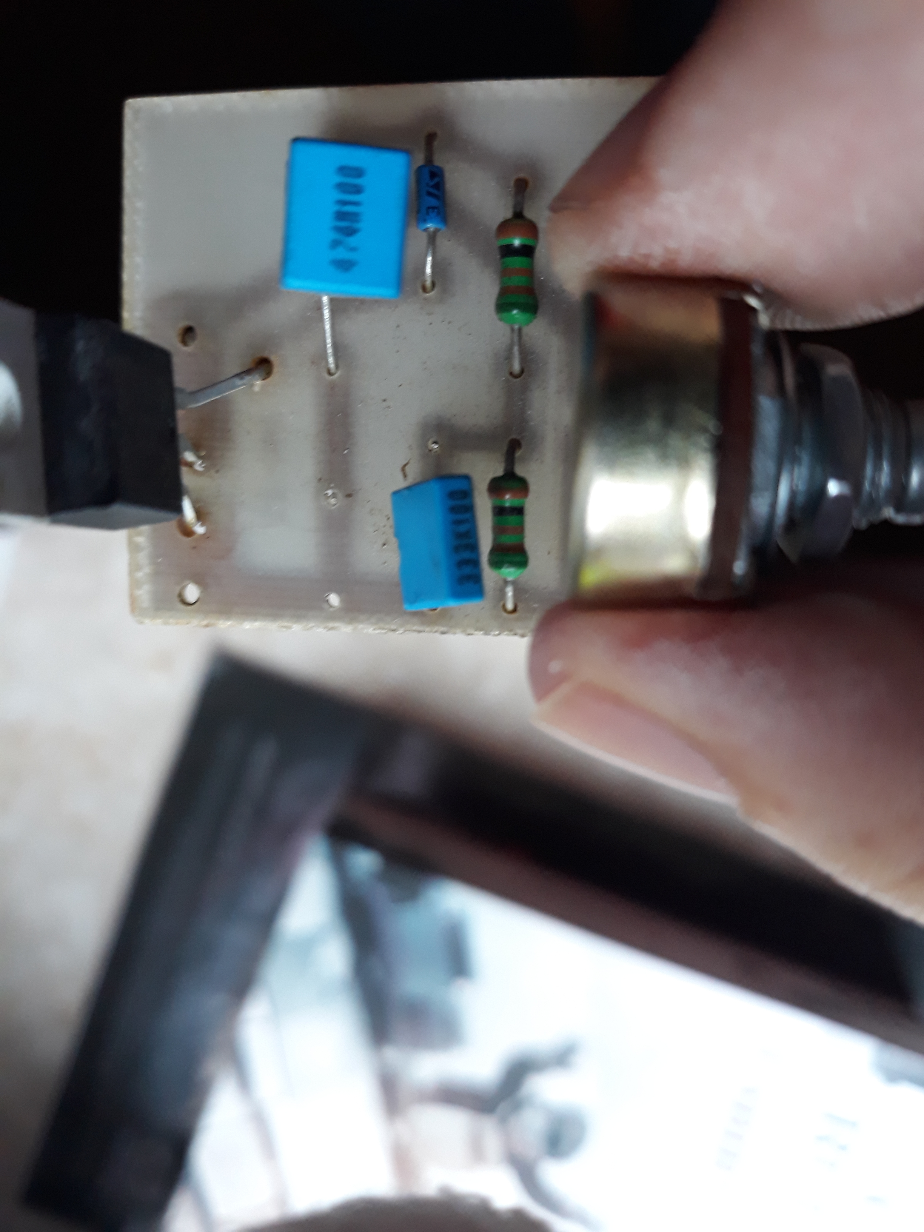

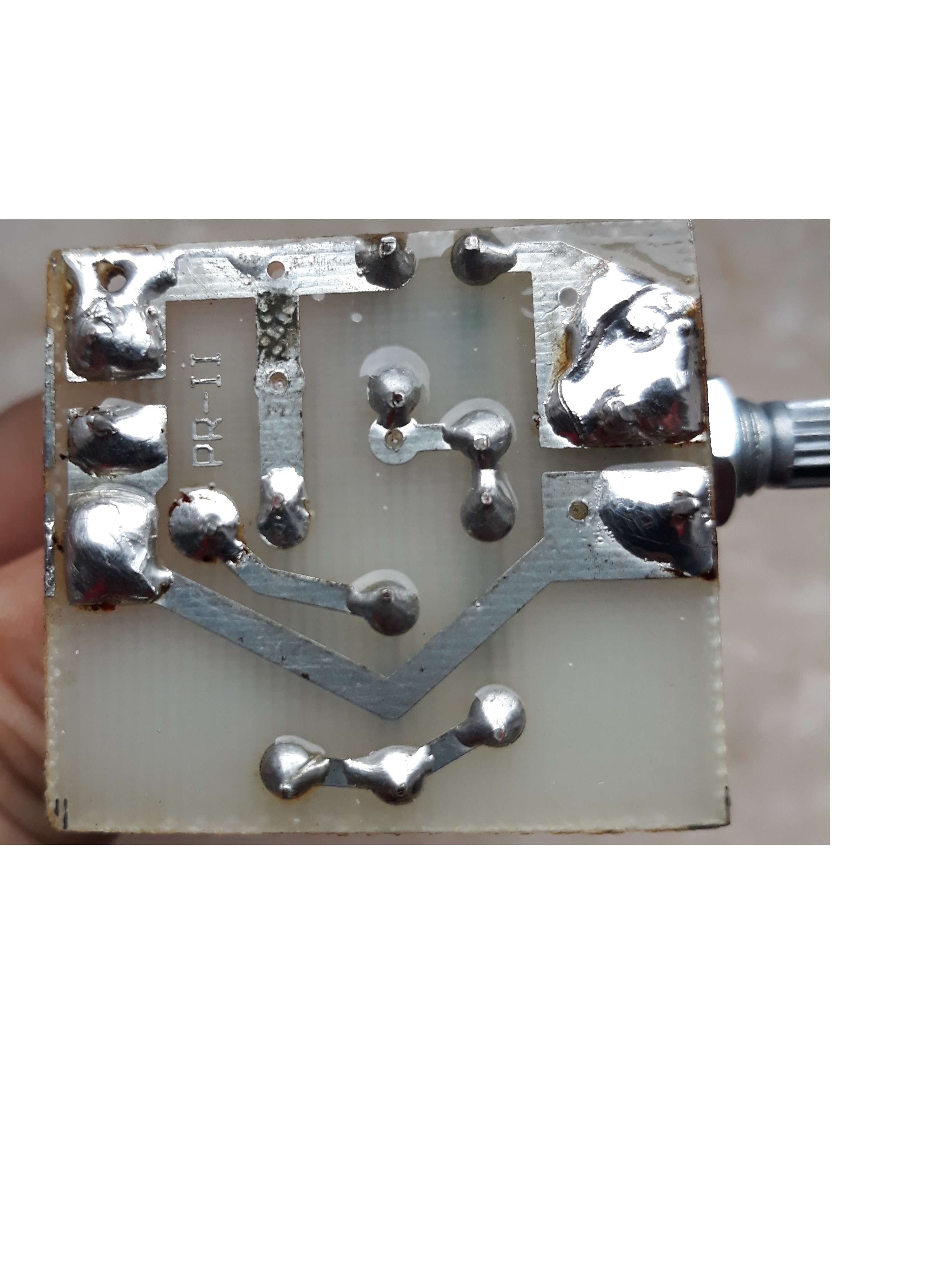

    Potrzebuję pomocy być może zrobiłem to w miarę poprawnie ale użyłem painta do zrobienia wstępnego projektu być może macie program który zrobi to lepiej z poprawnie rozmieszczonymi odstępami itp poniżej zdjęcia płytki. Z góry dziękuję za pomoc kto prześle na maila taki projekt bo nie mam żadnych programów jedynie paint do wydrukowania.

    Do PCB i schematów chyba większość u żywa Eagle.
    Narysuj schemat, może być odręczny, mogę zrobić Ci ścieżki do wydruku. W formie pdf-a, odstępy na pewno będą się zgadzać.
    Na schemacie podaj dokładnie jakich elementów chcesz użyć.

    Nie jestem elektronikiem dla mnie narysowanie układu może być problemem ja tam widzę potencjometr 50K trzy rezystory dwa kondensatory i Triak BTA12-600B
    Bedę bardzo wdzięczny za każdą pomoc a jak się uda mi wykonać ten układ to da mi to motywację do dalszej nauki i drązenia tematu

    Dałem zdjęcie bo jak mówiłem dopiero zaczynam i być może ze zdjęcia potraficie mi pomoc jeżeli nie to będę musiał na oko to zrobić metodą prób i błędów

    Rozumiem. W załaczniku masz projekt płytki z programu Cadstar Express. Sprawdź poprawność połaczeń to poprowadzę ścieżki.

    Dziękuję za zainteresowanie się moim pewnie dla Pana błachym problemem jak pan widzi rozrysowałem sobie łopatologicznie bo myślałem na początku ze potencjometr VR1 łączy się z IC1 po lewej stronie to też po rozrysowaniu faktycznie łączy się z środkową nóżką ze tak się wyrażę ale rozmieszczenie się zmieniło i zgłupiałem ale mam nadzieje ze jest ok

    Poprawiona wersja do sprawdzenia.

    Projekt w załączniku.

    Bardzo dziękuję za pomoc jak tylko zrobię płytkę to wrzucę zdjęcie jeszcze jedno te niebieskie tak pytam dla pewności
    to kondensatory foliowe z oznaczeniami 474M100 nie widzę już takich ale zamiennik to Kondensator foliowy 47nF 100V i 333K100 to będzie Kondensator foliowy 33nF 100V ??
