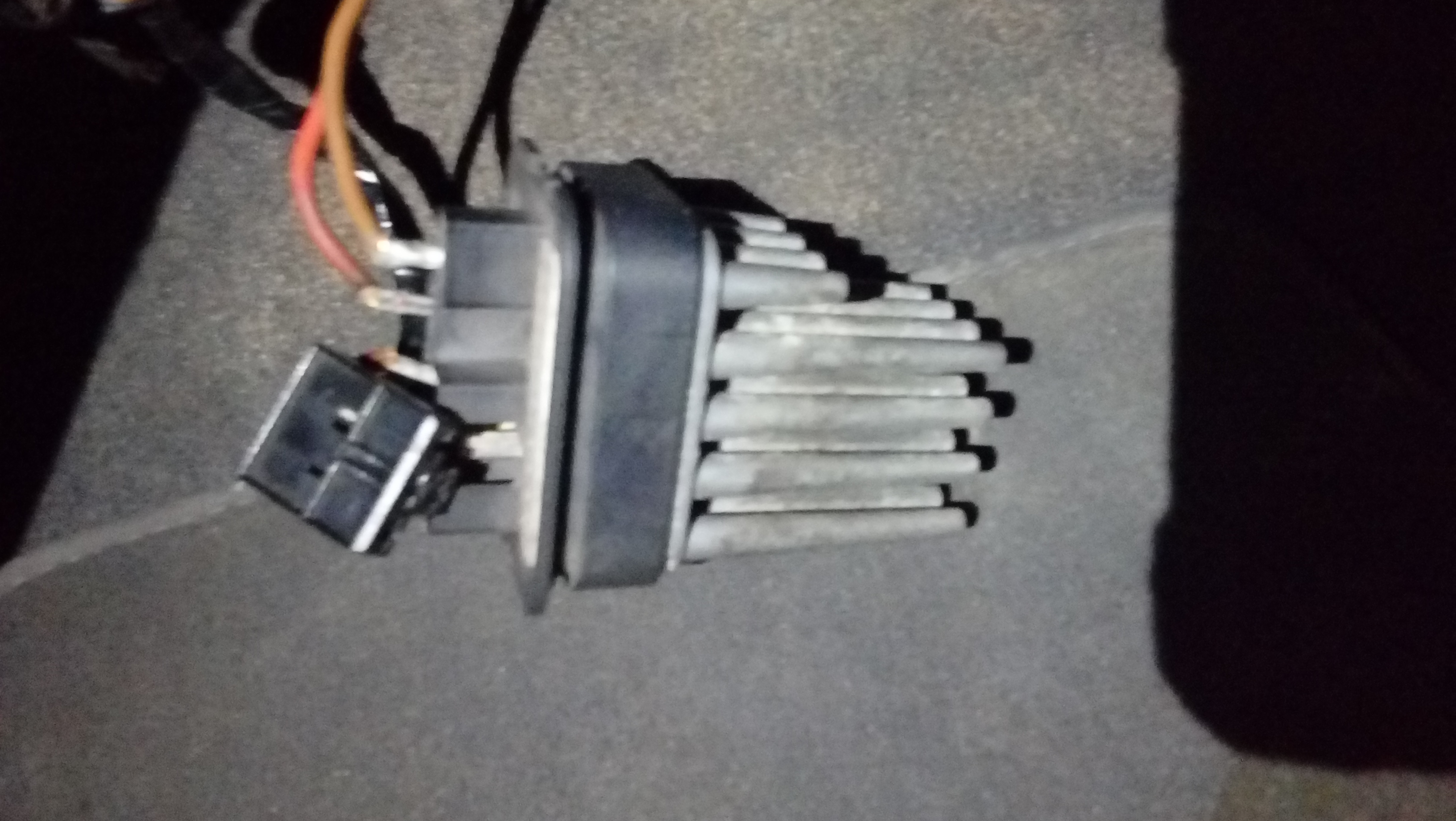

    Witam, ostatnio w moim oplu zacial sie wentylator nawiewu na najwyzszym zakresie,wyjecie kluczyka nic nie dalo, po odlaczeniu klemy i ponownym podlaczeniu wszystko jakby wrocilo do normy na chwile a pozniej znow sie zawiesil na najnizszym polozeniu, również wyjęcie kluczyka nie wyłączało wentylatora. Czytalem na forach i doszedlem do wniosku że może to byc wina oporniczki, pod schowkiem znalazlem tzw. Jeża lecz w internecie szukajac oporniczki do opla c zupelnie inna mi sie wyswietlala, pytanie moje brzmi czy jest to na pewno opornik od tego samochodu?
    • Opel corsa C 1.3 - Nawiew nie wylacza sie oraz brak możliwości regulacji 15099523206991347182233.jpg (1.45 MB) Musisz być zalogowany, aby pobrać ten załącznik.

    Tak takie oporniki widziałem w Corsie C i w Astrze G.

    Tak to jest z opla regulator wentylatora, i jest mały problem podróbki długo nie działają, orginał ok 1000zł.

    Dziękuję za odpowiedzi, wymieniłem na używany i jak narazie działa. Korzystając z okazji spytam, w jaki sposób jest ten opornik sterowany? Czy przykładając napięcie na jeden z 4 pinow spowodujemy odpowiednia rezystancje?

    To nie jest żaden OPORNIK to jest modulator PWM i tak samo jest sterowany .

Użytkownik zgłosił problem z wentylatorem nawiewu w Oplu Corsa C 1.3, który utknął na najwyższym biegu i nie wyłączał się po wyjęciu kluczyka. Po odłączeniu akumulatora wentylator działał chwilowo normalnie, ale problem powrócił. Użytkownik podejrzewał uszkodzenie opornika, który znalazł pod schowkiem. Odpowiedzi wskazały, że to regulator wentylatora, a oryginalne części są drogie (około 1000 zł). Użytkownik zdecydował się na wymianę na używany komponent, co przyniosło pozytywne rezultaty. Dodatkowo, wyjaśniono, że opornik to w rzeczywistości modulator PWM, a nie tradycyjny opornik.
