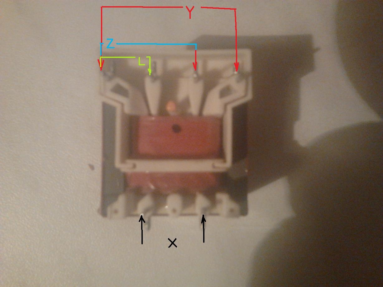

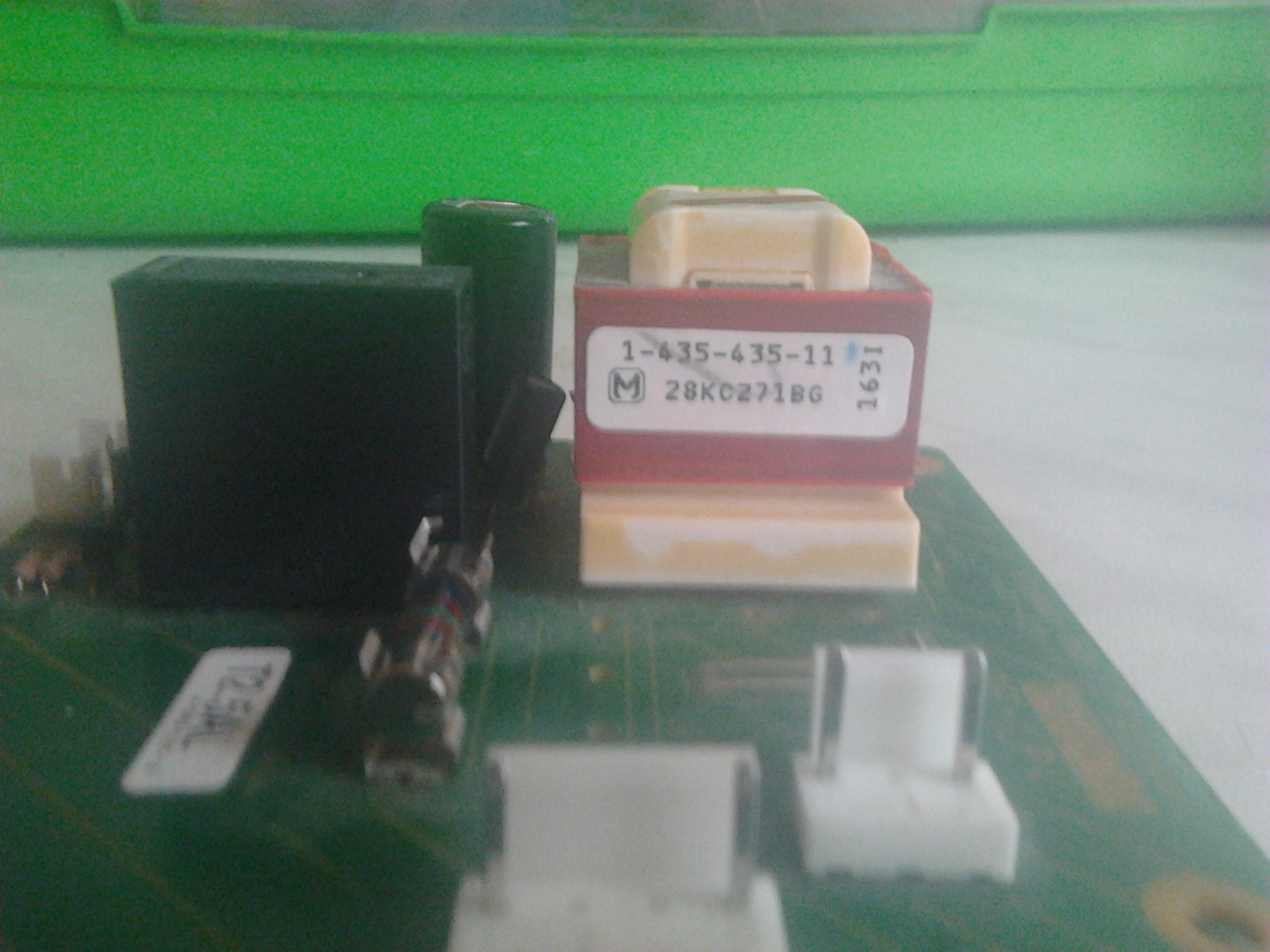

    Padł mi T902 1-435-435-11 (ten mały), przez co nie mogę odpalić amplitunera. Czy ktoś może wie jakie napięcia po stronie wtórnej ma ten transformator? Szukałem w sieci i nigdzie nie ma, na schemacie też parametrów jego nie ma. Nowy, oryginalny znalazłem na North.pl i kosztuje bagatela 135 zł. :D Czy mógłbym zastosować jakiś zamiennik? Czy ktoś z forumowiczów wie, gdzie można dostać taki zamiennik i czy w ogóle jest? Jeśli tak, to prosiłbym kogoś o namiary.

    Daj dokładne zdjęcia. Firma, którą podałeś nie należy chyba do tanich.

    Witam - proponuję wylutować i sprawdzić może posiada zabezpieczenie termiczne .

    Bezpiecznik termiczny umiejscowiony jest blisko uzwojenia pierwotnego .
    Proszę wylutować i zamieścić fotki .

    Niestety, niczego takiego nie widzę. Jest tylko kawałek "patyczka" z tworzywa, na którym jest namalowana pomarańczowa kropka. Oto zdjęcia:
    • Sony STR-DE475 - jakie napięcia po stronie wtórnej T902 1-435-435-11? Zdjęcie0039.jpg (765.27 KB) Musisz być zalogowany, aby pobrać ten załącznik.
    • Sony STR-DE475 - jakie napięcia po stronie wtórnej T902 1-435-435-11? Zdjęcie0038.jpg (762.51 KB) Musisz być zalogowany, aby pobrać ten załącznik.

    Proszę wziąć multimetr i zmierzyć rezystancję na pinach X , Y Z, L .
    Fotki mało wyraźne.

    Zmierzyłem:
    x - 26,2 Ω
    y z - 4,6 kΩ
    środkowe piny Z i L nie mają wcale zwojów ( na to wygląda, bo nie jest przylutowany do nich żaden drut). Tak czy owak też zmierzyłem i jest stan 1

    Ten transformator na schemacie ma następujące uzwojenia ;
    x - zmierzone = 26,2Ω
    y-z zmierzone = 4,6 kΩ
    y-y brak rezystancji ?
    Proponuję lupkę w rękę i dokładnie sprawdzić czy jest jakiś cienki kabelek
    przy drugim pinie y .

    Patrzyłem i przysiągłbym na prochy prababki, że nie ma na tych dwóch środkowych pinach żadnych drucików :) . Być może są w karkasie ? Tamte 2 pierwsze mają widoczne końcówki zwojów, które widać na wierzchu a środkowe nie. Może właśnie są w środku i przerwa jest gdzieś dalej pod izolacją ?
    Patrząc od lewej na foto:
    1.Jest zwój
    2.Nie ma
    3.Nie ma
    4.Jest
    Swoją drogą to dziwny jakiś ten transformator.
    Wrócę do tematu jutro, na dziś mam dość. Może jutro coś zaradzimy ?

    Według schematu jest to pojedynczy transformator. Po wyprostowaniu powinien mieć 9V (na tranzystorze stabilizującym). Jeśli chcesz próbować to poszukałbym jakiegoś podobnego mocowo z napięciem na wtórnym około 6,3V AC i powinno zadziałać. Wszak on po wyprostowaniu ma dać 9V DC do zasilenia stabilizatora na Q951, oraz układu IC950 oraz drajwera Q901 do załączania cewki przekaźnika.
