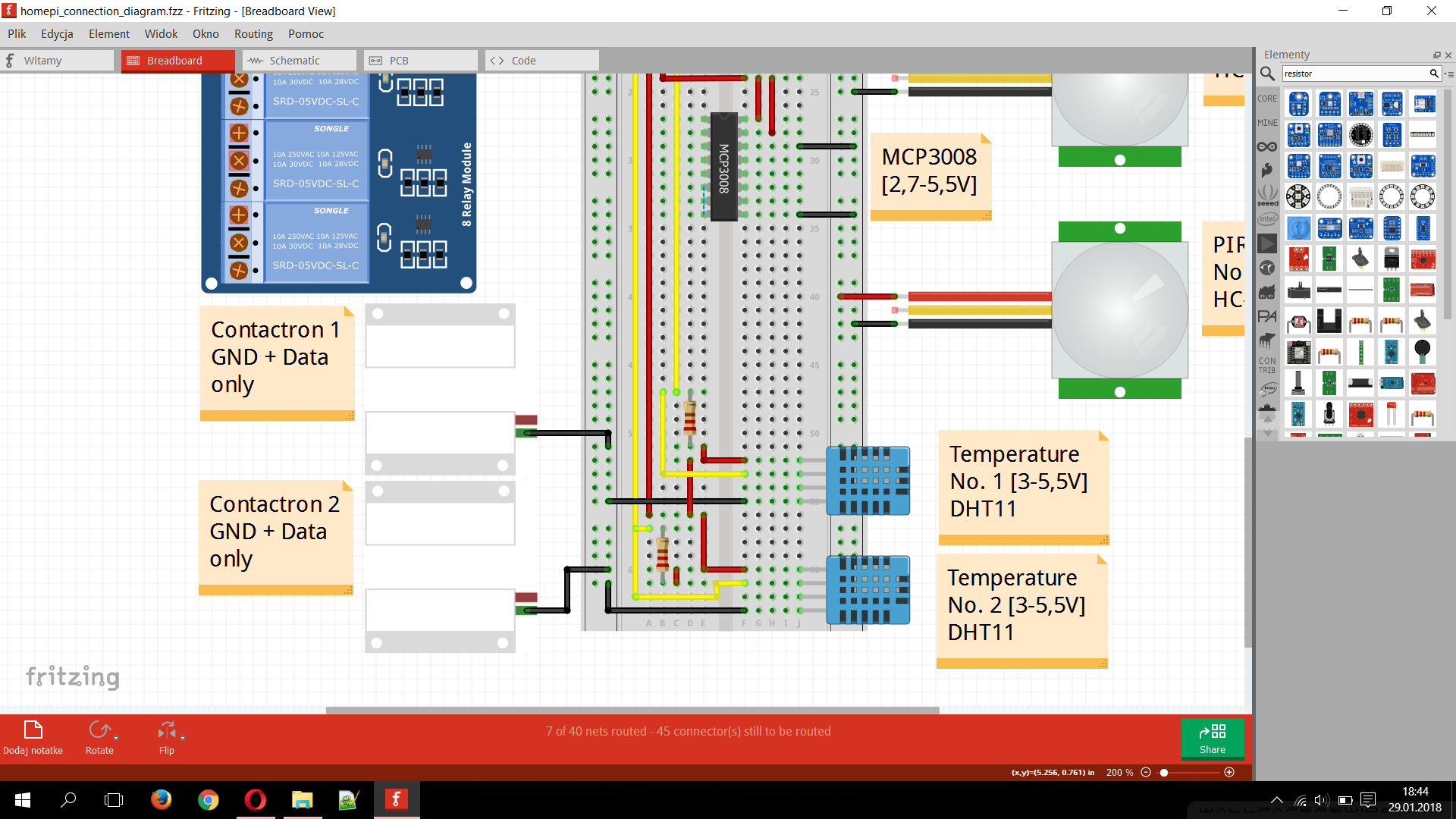

    Natomiast nadal nie wiem jak mogę zasilić poszczególne czujniki. Na chwile obecną zasilanie brane jest z Raspberry Pi. Mam zakupiony Moduł zasilający do płytek stykowych ProtoPower - 3,3V 5V / 2A (Botland) i chciałbym go wykorzystać, aby odciążyć RPi.
    Pytanie odnośnie rezystorów, jedynymi czujnikami z mojego projektu potrzebującymi użycia reystora są 2 czujniki temp&wilg, zgadza się? Podpowiedziano mi, że nalezy użyć 4,7K Ohmowy do 1, a jak wygląda sprawa przy 2 czujnikach w momencie, gdy zasilane są z tego samego pinu 3v3 Raspberry Pi?
    Załączam schemat, zwróćcie uwagę na 2 pomaranczowe przewody na dole, czy w ten sposob powinno byc połączone?
    Za każdą pomoc - wielkie dzięki!

    Rezystory czujników DHT11 należy wpiąć między zasilanie (czerwony przewód) a magistralę (żółty przewód). Obecnie masz zwarcie magistrali do zasilania.
    Warto podobnie wpiąć wejścia kontaktronów, bo są to zwykłe niespolaryzowane styki - mogą dawać stany nieustalone bez polaryzacji.
    Co do zasilania - na pewno warto osobno zasilić przekaźniki - bo potrafią przenosić przez zasilanie zakłócenia przy przełączaniu.
    Zachwycił mnie schemat - piękny, kolorowy, szczegółowy, i zupełnie niezgodny z zasadami tworzenia schematów. Mimo wszystko doceniam zaangażowanie. :-)
    Pamiętaj, że prawidłowa praca czujników (np. na 1-wire) może mocno zależeć od odległości. Jak daleko od sterownika będą poszczególne elementy?

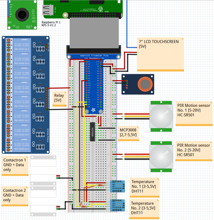

    Poprawiłem schemat wg zaleceń @chudybyk sprawdź proszę czy dobrze zrozumiałem.
    Zasatnowie się odnośnie użycia rezystorów do kontaktronów, z uwagi na to iż otrzymałem kilka sprzecznych informacji na ich temat i musze to przemyśleć. Natomiast moduł przekaźników zasile zewnętrznie. Wszystkie czujniki i urządzenia będą w bliskiej odległości ze sobą, jest to projekt pracy inżynierskiej. Pozostało mi polutowanie układu oraz stworzenie schematu elektrycznego w celu zamknięcia dokumentacji.
    Tylko po co zewnętrzny pull-up skoro można zastosować wewnętrzny?
    Jeśli są na wspólnej linii 1 wire to jest jeden, dokładnie tak jak w przypadku I2C jest jeden komplet (na SDA i SCL) dla wszystkich podłączonych do iej urządzeń. Jeśli sobie zrobimy kilka instancji (a da się!) to do każdej musi być osobny.
    Bez przesady, miałem na 12m skrętce i działał bez zarzutu. Układy próbkują stan z opóźnieniem właśnie by zapobiec błędnemu odczytowi przy wolnym narastaniu, a gdyby pojemność linii była za duża wystarczy zmienić rezystor na 3.3k albo 2.7k
    To prawda, niektóre płytki z przekaźnikami mają zworkę, domyślnie zwiera VCC z JD-VCC gdzie JD to napięcie zasilania cewki. Można to rozłączyć, do VCC dać napięcie z RPi, a do JD-VCC napięcie z osobnego zasilacza. Masy oczywiście są połączone tak czy siak.

    Rezystory są już ok. Możesz oba czujniki wpiąć na jedną magistralę, jak sugeruje @tronics , ale będziesz musiał je adresować przy komunikacji.
    Dla świętego spokoju. ;-) Wtedy można mierzyć stan czujnika bez wpiętego procesora - kiedy debugujemy program rezystor może zaoszczędzić kłopotu. Dodałbym jeszcze kilkaset omów szeregowo i diodę lub transil dla bezpieczeństwa, ale musu nie ma.
