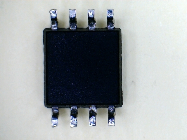

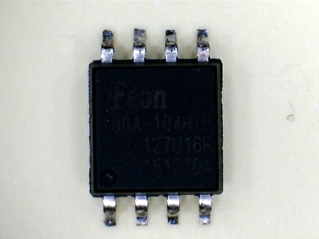

    Witaj. Podaj oznaczenie tej kości z laminatu, a najlepiej zamieść zdjęcie.
  • #3 16855382
    smarzyk
    Posty: 21
    Dobry wieczór,
    przepraszam, że tak późno ale nie dałem rady wcześniej.
    Na laminacie płyty nie ma żadnego oznaczenia, fotkę kości wrzucam poniżej (awers i rewers).
    Nie wiem czy wszystko dobrze zrozumiałem, jeżeli nie to śmiało proszę mnie korygować,
    niestety nie jestem zaawansowany jak inni koledzy na tym forum.
    Acer ES1-131-P5CX - Nieznana kość EC, na co zamienić.Acer ES1-131-P5CX - Nieznana kość EC, na co zamienić.
  • #4 16855424
    Dydelmax
    Posty: 3834
    Pomógł: 654
    Ocena: 965
    Kość EC to GD25L80 - powinna pasować kość MX25L8005.

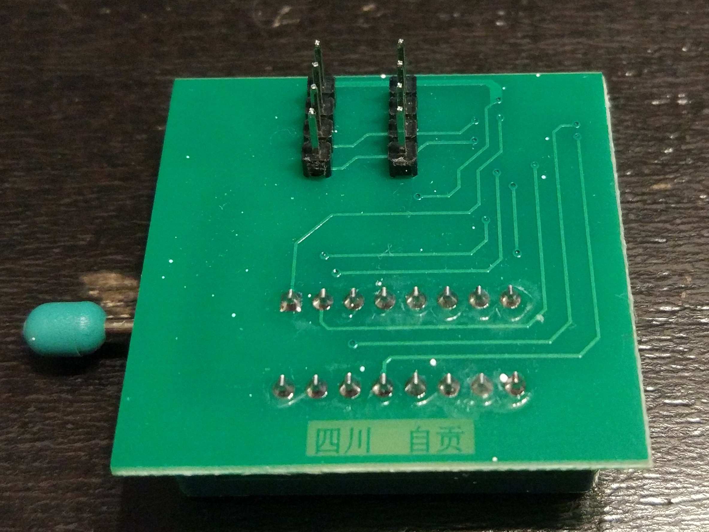

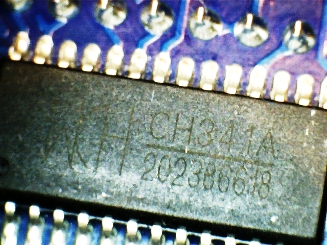

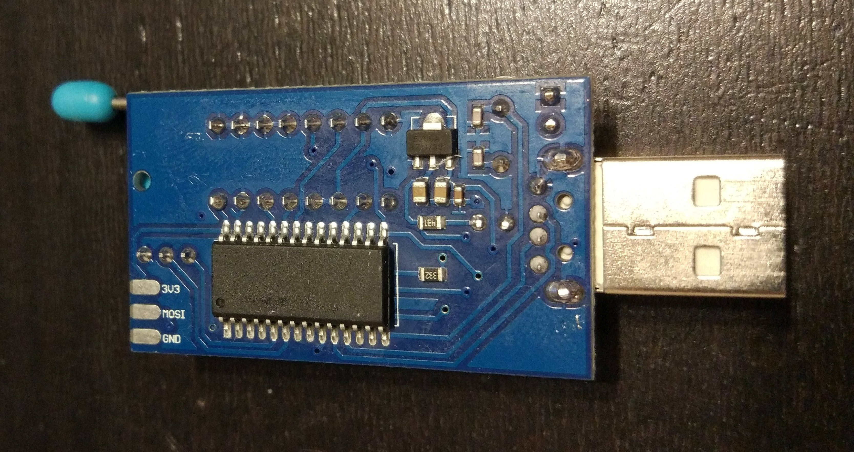

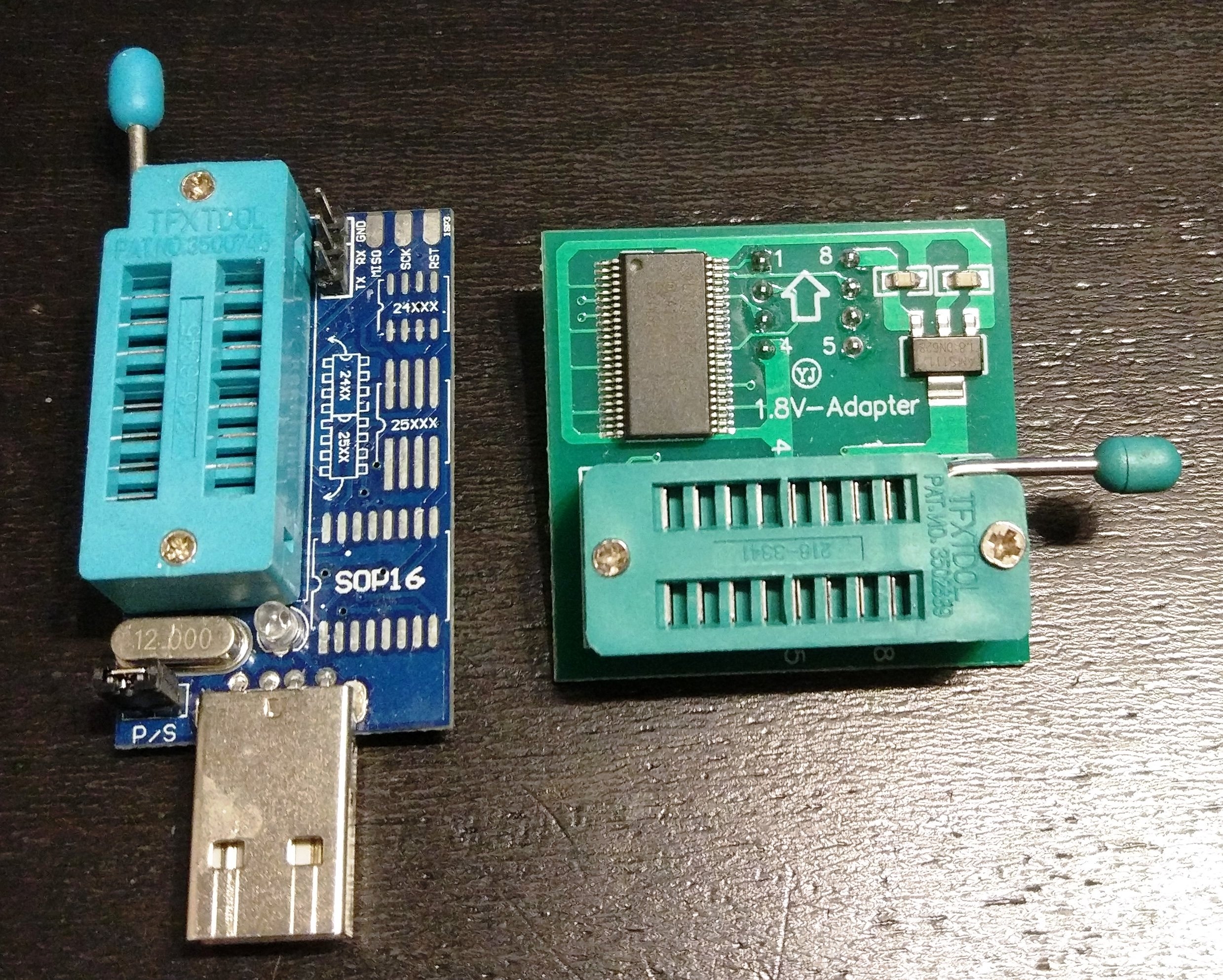

  • #9 16857839
    smarzyk
    Posty: 21
    Kurde przepraszam!! Teraz sie wczytałem.
    Tak kość EC jest widziana jako niezidentyfikowana, można ją programować
    ale niestety później nie przechodzi weryfikacji.
    Używam programatora: USB CH341A z podstawka 1.8V
    Soft: CH341A-programmer-software-1.29.EN
