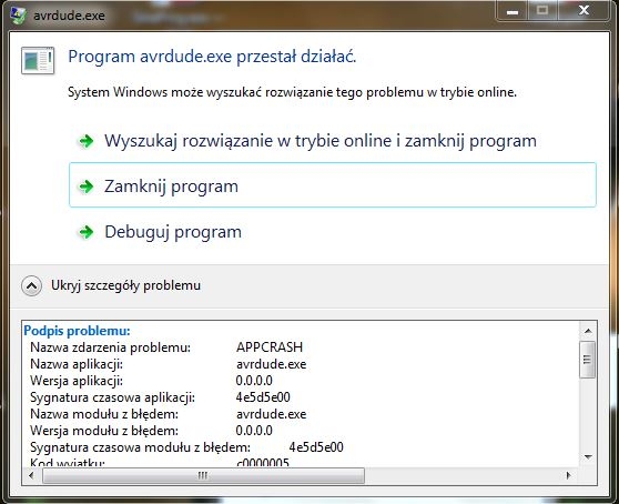

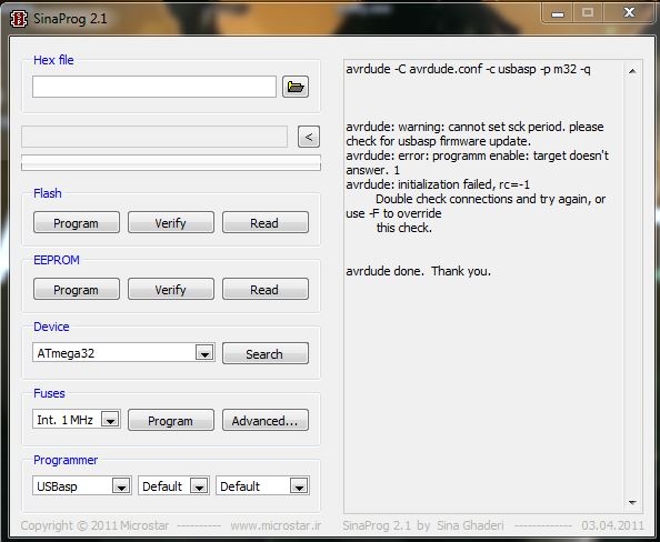

    Izmo94
    Poziom 3  
    Posty: 4
    Narodził się pewien problem, miałem podpięty moduł SD z kartą do SPI i w tym momencie próbowałem programować uC, używam Sinaprog'a. Avr dude krzyknął że przestał działać i od tej pory w ogóle nie mogę nić zaprogramować, nawet programu z zapalającą diodą.
    [AtMega32A][C] Biblioteka FatFS dla początkującego
    Co może być powodem?

  • #7 16826544
    squelch
    Posty: 299
    Pomógł: 6
    Ocena: 2
    Odłącz kartę i spróbuj zaprogramować możliwe że nie masz podciągniętego pinu SS karty rezystorem do VCC i powstaje konflikt tzn. uc nie może zostać zaprogramowany.
    A jeszcze jedna rzecz na jakie napięcie jest karta a na jakie mikrokontroler bo jak karta 3,3V a uc 5V to nie możesz łączyć bezpośrednio MOSI-MOSI MISO-MISO itd.

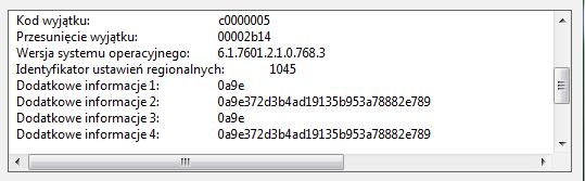

    Powiedzcie mi jeszcze jedno, przy programowaniu pojawia się taki błąd:
    Sprobowałem zaprogramować przykład z folderu generic, żeby tylko coś zapisać na karcie, i takie coś się pojawia, co możnaby z tym zrobic? Czy ta biblioteka jest "za gruba", czy jak?[AtMega32A][C] Biblioteka FatFS dla początkującego
