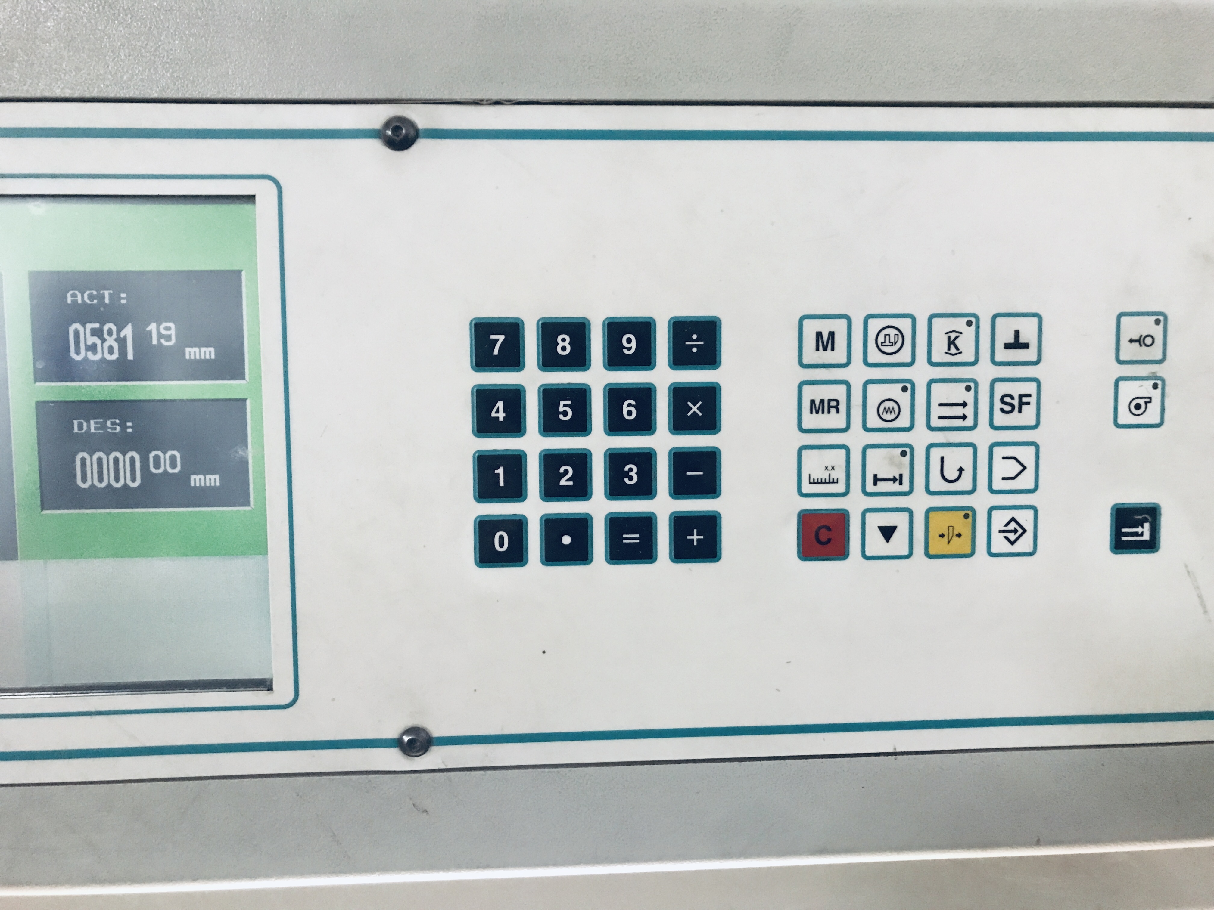

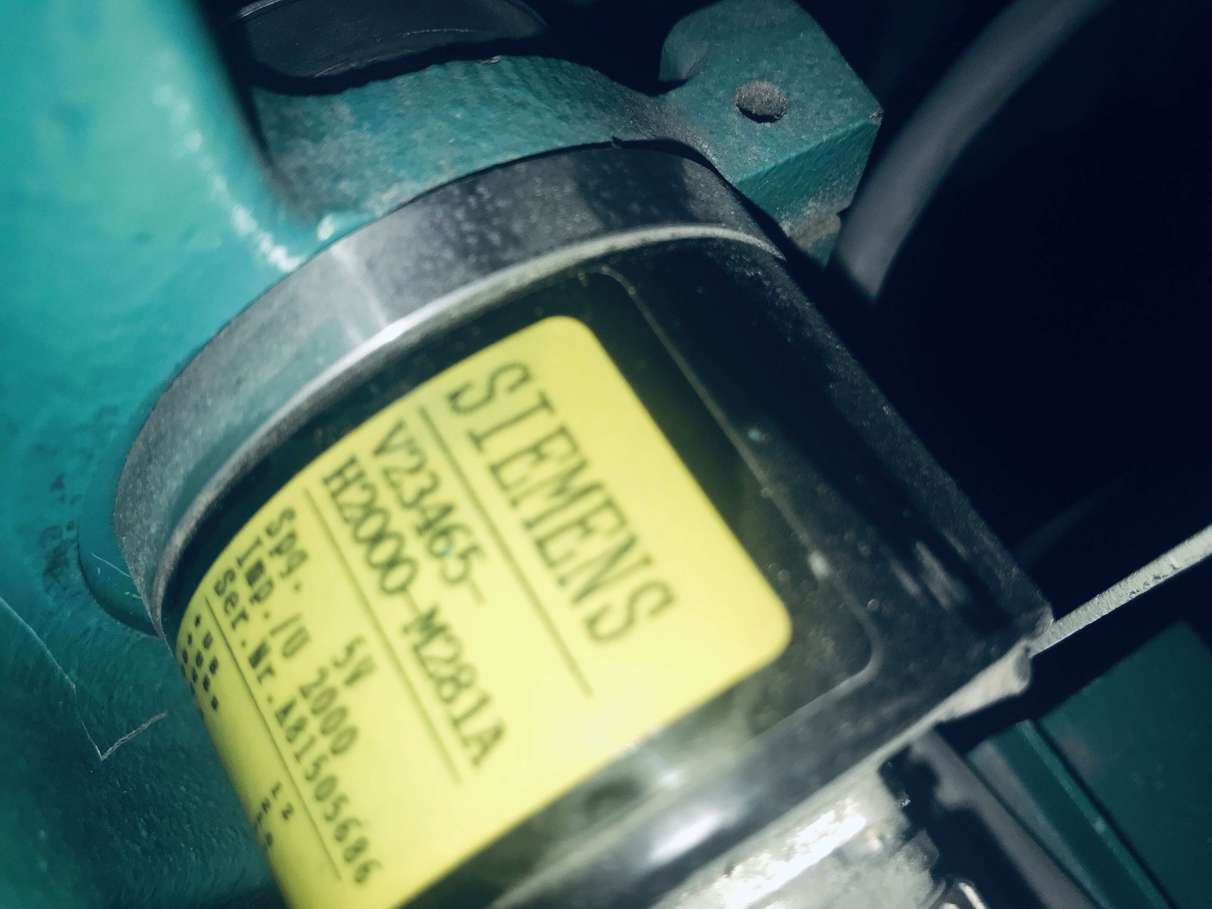

    Witam kolejne dziekuje.. sp. zwrotne enkoderem Siemens v23465-h2000-m281a
    zadawanie nastaw klasyczna klawiatura + ekran LCD wskazujacy nastawę i bieżace połozenie belkli gilotyny..
    pozdro sh

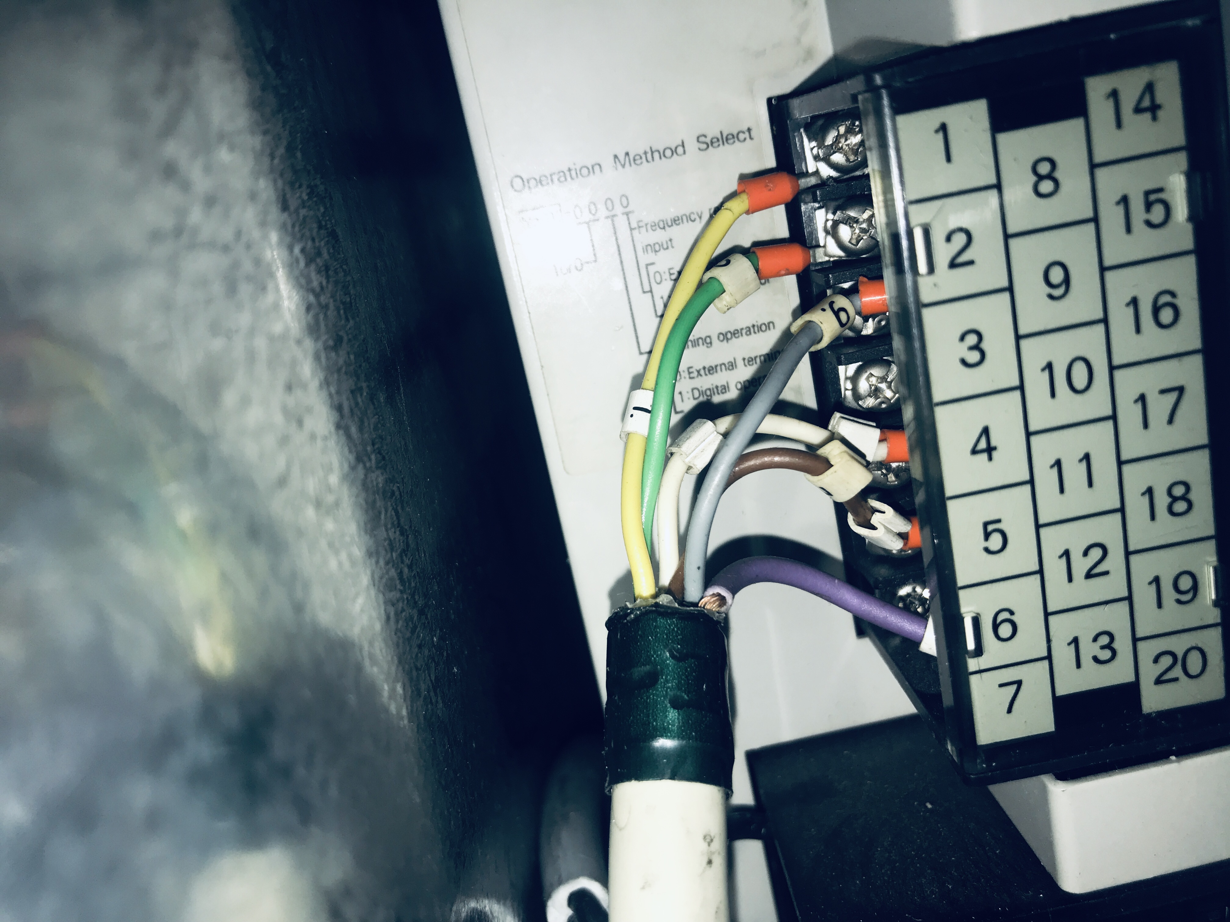

    Jeszcze daj znać jakie sygnały są podłączone pod przemiennik, najlepiej jakieś zdjęcie.
    Zapewne nadrzędny sterownik wysyła sygnał analogowy i sygnał kierunku. Jeśli tak, to wystarczy poustawiać rampy przyśpieszenie i hamowania oraz przeskalować wartości analogowe. W tym falowniku więcej zbytnio nie ma kombinacji.

    Kolejne cześć. Tylko to jest dołaczone do Drive. W dolnym terminalu jest zasialnie 230v i wyjścia na silnik 3xL
    pozdrawiam Sh

    to encoder dołaczony do Drive..
    Zapewne nie do przetwornicy!
    Jest to raczej prymitywny stary model.
    Dlaczego dawkujesz informację- otwórz pokrywkę terminala przetwornicy i zrób zdjęcie, chociaż to jedno będzie pewne.
    To co nazywasz panelem to zapewne sterownik i tam wchodzi sygnał z encodera.

    Pewnie masz racje. Dostane się do sterownika i zrobie foto.
    Przemiennik ma tylko te przewody ze zdjęcia i dodatkowe 6 od zasilania i silnika( O-U +3xL i+PE) . Nie da się tego objąć w kadrze bez wykręcenia całego Driva .. ale zrobie to. Znowu pieknie dziekuje.. Rozliczymy po sukcesie..

    Z tego co tak wstępnie widać.
    1 - ruch do przodu
    2 - ruch do tyłu
    9 - COM
    Pod co są podlączne 3 ostatnie przewody?
    11/12/13?? Na pewno analog ale trzeba się upewnic co to podłączenia.
    Najlepiej jak otworzysz klapkę i zrobisz lepsze zdjęcie?
