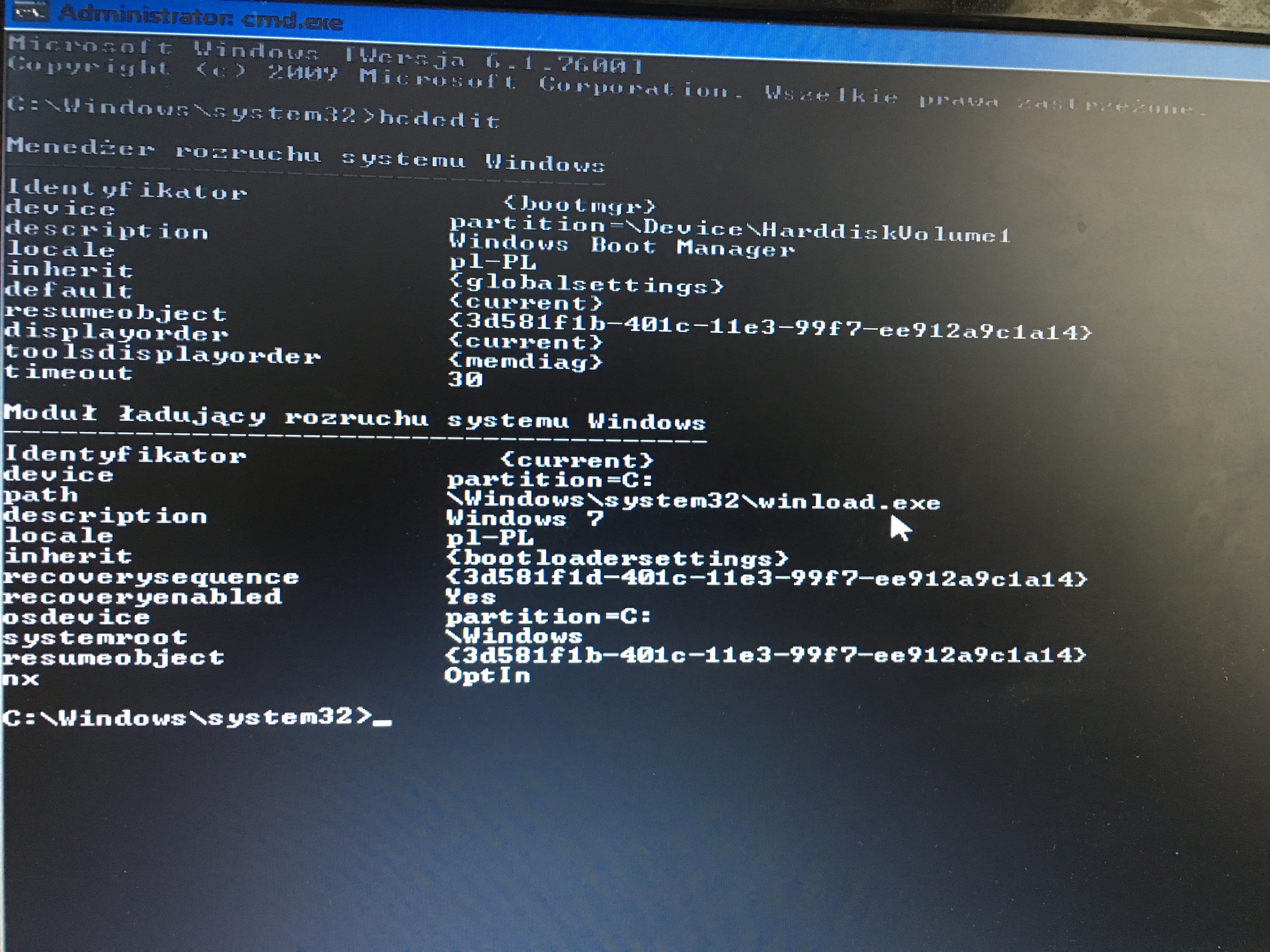

    Wpisz w CMD bcdedit i zamieść co wyświetli, być może niepoprawnie zainstalowałeś ten OS i szuka on plików rozruchowych/systemowych na penie, zamiast na HDD. (?)

    Próbowałem wszystkiego co radzicie i nic
    ZamiesCzam screen o który prosiłeś Samsung NP355E5C-A04PL - Czarny ekran po logo Samsunga przy starcie Windows 7

    Dobrze, BCD OK, idźmy dalej. Zamieść 3cią zakładkę CPU-Z.
    Wyoknaj bootowalny memtest:
    http://memtest.org/download/5.01/memtest86+-5.01.usb.installer.zip
    Wymień sterownik od karty Radeon na inny posługując się DDU.
    Windows zainstalowałeś od zera, a sterowniki w jaki sposób? Przez Samsung Update?
    http://www.samsung.com/pl/support/model/NP355E5C-A04PL
    Jest to oczywiście wg. mnie idiotyczne, że nie można nawet podejrzeć, jakie sterowniki są dostępne na stronie producenta. Żenada.
    Tu masz sterownik chipsetu dla W7. Świeżo po formacie powinieneś zacząć od niego.
    http://global-download.acer.com/GDFiles/Drive...amp;OS=8cn1&LC=en&BC=Acer&SC=PA_7
    Sterowniki do AMD Radeon HD 7340 szukaj samodzielnie. Sprawdź, czy na 100% zmieniła się wersja ze starej na nową (inną) za pomocą GPU-Z.
    Taki objaw, jak masz, mogą powodować wadliwe sterowniki GPU.
