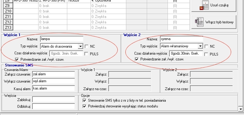

    Gdy syrena załącza się bez pozostawienia informacji w rejestrze to załączony jest sam sygnał czy także światło? Co ustawione jest w pozycjach z rysunka poniżej

    I po problemie. Tak jak właśnie podpowiedział viper19861 błąd był właśnie tu.
    Satel Micra częste wycie syreny alarmowej - brak zdarzeń w historii
    Czyli jeśli pojawiło się jakieś zdarzenie w nocy to syrena zaczynała wyć i migać. Po 3 minutach światło przestawało migać a syrena wyła do momentu wyłączenia alarmu. W odczytach z pamięci zdarzeń widziałem naruszenie czujki np. o 1:00 w nocy ale z rana jak podjechałem na miejsce wyła syrena. Przez myśl mi nie przeszło, że wyła od tamtego momentu. Musiałem jakoś to przypadkiem przestawić.
    Błędem było ustawienie Wyjścia 2 jako - Alarm do skasowanie
    Miałoby to sens tylko wtedy gdybym podłączył odwrotnie wyjścia. Czyli wyjście nr.1 jako sygnał dźwiękowy który wyje np. 3 minuty a wyjście nr. 2 jako sygnał świetlny.
    Wyglądało by to w praktyce tak, że dźwięk wyje jeśli coś naruszy czujkę i po 3 minutach ustaje a migające światło migałoby do rozłączenia/skasowania alarmu informując mnie, czy inne osoby, że coś się wydarzyło.
    Fakt jest jeden. Problem rozwiązany i raz jeszcze dziękuję ludziom okazującym pomoc.
