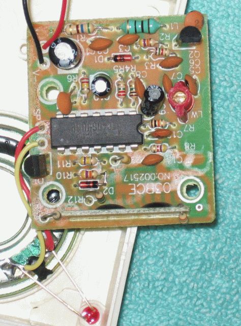

    Witam !! Dorwałem w swoje łapencje dzwonek bezprzewodowy. Chciałem go przerobic tak ze...jak nacisne przycisk na pilocie to w tym momencie zapala się dioda na odbiorniku, a kiedy puszcze przycisk to gasnie. Aktualnie dzwonek dziala na tej zasadzie ze jak sie raz nacisnie przycisk to dzwonek dzwoni jakies 5 sekund, a ja chcialem zeby włączanie wlacznika na pilocie odpowiadalo swieceniu laptki: nacisniety przycisk dioda swieci, puszczony....gaśnie :).
    W załączniku przesylam fotki układu.
    Byłbym bardzo wdzieczny jesli ktos by mi pomogł
    Pozdrawiam !

    Witam. Nalezy wykozystac stan wysoki (lub niski) występujący prawdopodobnie na którejs nodze układu scalonego odbiornika sygnału pilota który trwa w czasie nadawania sygnału pilota- jako sterownik klucza(tranzystor lub przekaznik) odcinający sygnał do głosnika przy braku ów sygnału sterującego. Jesli chcesz ułatwic zadanie to podaj Typ w.wymienionego uładu scalonego poniewaz na zdjęciu jest on nie czytelny.

    Możesz odszukac przy pomocy woltomierza nóżkę układu scalonego na której pojawi się napięcie bliskie napięciu zasilania lub masy, potem do tej nóżki podłaczyć diodę led oczywiście z opornikiem. Mam nadzieje że pomogłem koledze. Pozdrawiam

    Tak w ogole to napisz z jakiej to firmy dzwonek, kto go sprzedaje w Polsce. Moze znajde jakis schemat albo cos doradze. Z tego co widze na zdjeciu to LED jest podpieta do glosnika. Zrob tak jak napisal Adamja. Powinno zadzialac.

    Na układzie pisze:
    Tm SIA 04 15WC
    TC4069UBP
    Nuzki układu scalonego badałem woltomierzem ale nie zauwazylem stanu "wysokiego" raczej "niski", kiedy nacisne przycisk na pilocie to napiecie spada na ukladzie scalonym (na pewnej nużce) z 1,3 V na 0,6 V. badałem tez napiecie na jednym z tranzystorów ale pojawia się ono na czas trwania sygnalu czyli okolo 5-8 sekund a mi nie oto chodzi :).
    Dzwonek jest jakis bezfirmowy :D kupilem go jakis rok temu na allegro za 16 zl, zasilany jest na dwa paluszki (odbiornik) i malą bateryjke 12V (nadajnik) baterie sa odroku te same i spisuje sie swietnie, jednak probuje cos z niego wykombinowac jak tylko sie uda tozdradze moje dzielo.
    Pozdrawiam !
    wynalazłem jeden punkt w ktorym dioda swieci kiedy trzymam przycisk na pilocie...jednak swieci dosc slabo, co moglbym zrobic zeby swiecila pelnym swiatlem tak jak bezposrednio podlaczona do 2 paluszkow ???

    cała inteligencja tego dzwonka jest w chipach zalanych żywicą na tym małym pionowo wlutowanym w płytkę moduliku. Prosto z niego przez tranzystor jest sterowany głośnik. Kość to inwertery CMOS. Ale chyba nie ma wpływu na to co chcesz zmienić. Układ jest tak prosty ze potrafisz go rozrysować i wtedy znajdziesz co zmienić w układzie, o ile ten układ ma na to wpływ.
