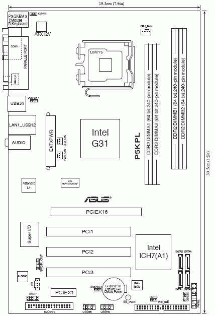

    Nie wiem, czy to dobry dział ale mam prośbę, a mianowicie:
    Robiąc przedświąteczne porządki, znalazłem w/w płytę główną i pomyślałem sobie by ją odpalić. Problem w tym, że ona nie chce odpalić, świeci się zielona dioda, wizualnie płyta bez zastrzeżeń, kondensatory nie są spuchnięte, zasilacz sprawny na 100 % (ProComp 400W). Znajomy kiedyś mi ją u mnie zostawił i powiedział, że po burzy już nie chciała odpalić, aha i temu znajomemu spaliło zasilacz Feel 400W tak, że nie można odczytać paru elementów i jednocześnie "poszła płyta". Kurcze, chyba poszło coś w którejś przetwornicy, może jakiś tranzystor MOSFET ? Teraz podstawiłem zasilacz ProComp 400W I też lipa. Zwierałem zielony kabel z masą - też nic, zwierałem piny na płycie -to samo :cry: .
    I tu mam właśnie prośbę: Czy ktoś naprawia płyty PC ? Wiem, wątków na ten temat przewinęło się już bez liku ale nigdzie nie znalazłem konkretnej odpowiedzi poza tym, że "płyta do wymiany". Chipset i BIOS bym wykluczył bo przecież jakieś tam zabezpieczenia w końcu są i płyta do końca sprawowała się bez zarzutów.
    Aha, znajomy mówił, że miał dodatkowo UPS-a i też mu spaliło - dziwne prawda ? Coś za dużo tych "spaleń" lub "podpaleń" :wink:
    Płyty PC są teraz o wiele tańsze i lepsze od tego leciwego modelu, wiem o tym ale chciałbym dzieciakom do pokoju dać komputer żeby pograli w mało wymagające gierki. Mam wszystko oprócz właśnie płyty.
    Czy mógłby ktoś kto ma większe doświadczenie w płytach PC doradzić mi jak zacząć ją badać, w laptopach radzę sobie na ogół bez problemu a w PC jeszcze nie naprawiałem płyt, poza ich wymianą na nowe. Trochę szkoda mi jej wyrzucać, być może to jakaś mała rzecz do naprawienia.
    Czy mógłbym na niej również zrobić np. próbę zwarciową jak w laptopach ? Czy nic nie uszkodzę ? Zakładając, że mam jakąś tam wiedzę z elektroniki ale zasilacz podaje tam 12V, 5V, 3,3V. Gdzie ewentualnie mógłbym wpiąć się zasilaczem serwisowym żeby nie narobić fajerwerków (do Sylwestra jeszcze trochę czasu :) ), to może mógłbym namierzyć grzejący się element. Ile voltów i amperów miałbym ustawić ? Schematu nigdzie nie mogę znaleźć :not: Bardzo byłbym wdzięczny kolegom za jakąkolwiek małą podpowiedź, mam sentyment do tej płyty.
    Wszelkie uwagi i sugestie mile widziane :). Pozdrawiam

    Jak zasilacz nie startuje nawet po zawarciu zielonego z czarnym to musi być gdzieś zwarcie. Pomierz rezystancje wszystkich linii zasilających do masy, nie zapomnij o zasilaniu CPU.
    Po burzy to zacznij od układu odpowiadającego za LAN
    * Attansic L1 PCI-E Gigabit LAN ( P5KPL-VM ma chipset G33 z grafiką))
    * lub Realtek RTL8102EL 10/100 LAN ( P5KPL-C (RTL))/P5KPL-AM
    -może i chipset?

    Dzięki, pomierzę
    Mieliście rację, ten układ Attansic L1 parzy jak diabli, że palec oparzyłem :). Że też wcześniej tego nie zauważyłem. W życiu bym na to nie wpadł. Pewnie jak by na dłużej zostawić to by się skopcił, wtedy szybciej bym doszedł. Jesteście Wielcy ! Poszukam zaraz datasheet tego układu i zamówię. Delikatnie Hotair załatwi sprawę. Mam nadzieję, że układ nie będzie za drogi :). Przy okazji czy 2 kondensatory 330uF/6,3V też mam wymienić bo też parzą (objawów spuchnięć nie widać) (jeszcze :) ), czy jak wymienię układ to im minie ? Tymczasem pozdrawiam, poinformuję o wynikach.

    Układ ma zwarcie - pozbądź się zwarcia i zobacz czy płyta ruszy. Jakoś tam bez sieciówki można żyć jakby co. Choć po takiej katastrofie jaka się tej płycie przydarzyła to może mieć każdy układ uszkodzony. Feel nawet bez burzy potrafi padając przepuścić konkretne napięcia na płytę i skutecznie ją upalić.

    Układ na (aliexpress) kosztuje 2.$ tylko trzeba czekać ... na dostawę 3-tygodnie robocze.
    Pin. 48 tego IC to zasilanie
    najlepiej go wylutuj.

    Więc mogę spokojnie wylutować pin 48 i powinna ruszyć tak ? Dzięki Koledzy. Jesteście Wspaniali i to forum również :). Oczywiście, że "po kablu" sieć nie jest mi potrzebna a dzieciom podłączę WI-FI. Wylutuję wieczorem i dam znać czy płyta ruszyła.

    Niekoniecznie po burzy "zwarcie " uszkodzenie tego IC musi być po zasilaniu?!
    Mógł także "dostać strzał" po wej. sygnałowych > które dalej idą na ...? chipset South.
    Zacznij od pin.48, potem ..... wylutuj całkowicie układ
    - zobacz efekt

    Nasz układ kontroler LAN 100/1GB Attansic L1 to kopia jakiegoś Atheros , na (aliexpress) po 2.$

    Przepraszam,że dopiero teraz ale nie miałem czasu. Panowie, po wylutowaniu kontrolera sieci płyta DZIAŁA !Hurrrra ! :) . Jesteście Wielcy, dziękuję Wszystkim za pomoc serdecznie i pozdrawiam. Temat już mogę zamknąć.
