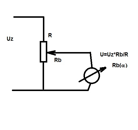

    Dwa potencjometry z podziałkami na gałkach od 0-10, źrodło zasilania i woltomierz (oczywiście analogowy :D ) o napięciu maksymalnym dostosowanym do napiecia zasilania. To najprostrza z najprostszych Licząca Maszyna Analogowa :D

    Mam pod ręką taką starą książkę "elektroniczne maszyny analogowe"
    Maszyna analogowa - nie komputer analogowy! Oczywiście utarło się, że jak coś tam w jakiś sposób liczy to komputer.... Komputer operuje na liczbach, a maszyna analogowa realizuje funkcje.
    W komputerze dodanie 111(2) do 111(2) to 1110(2), a w maszynie analogowej ciężko dodać 7V do 7V, bo niby jest 14V ale z jaką dokładnością? Za to można określić, że x=ay^2 w zakresie 0-15v np.
    https://www.google.pl/url?sa=t&rct=j&q=&esrc=...er_analogowy&usg=AOvVaw2ipbAvQiDD-t3G0vhe-cs_
    https://www.google.pl/url?sa=i&rct=j&q=&esrc=...aw0tbtoBEpz5HdlpUQiwGspo&ust=1512941366071113
    Podsumowując jest to krosownica do programowania, które robi się przewodami i zestaw bloczków pełniących różne analogowe funkcje. Trudno zrobić schemat bo ten powstaje dopiero w czasie programowania.
    i to jest chyba jedyna prawidłowa odpowiedź...
    - wystarczy jeden - realizuje funkcję Uz/α - gdzie alfa oznacza ilość podziałek na skali.
