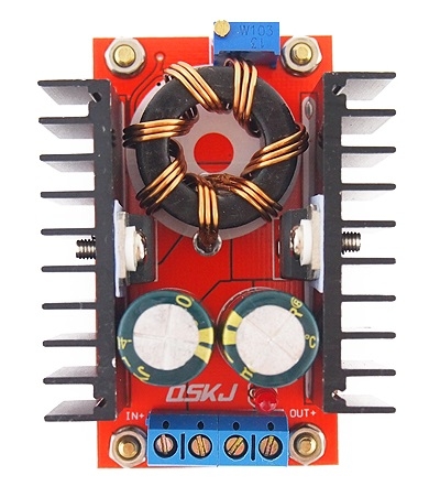

    Zakupiłem ostatnio dwie przetwornice 150W takie jak poniżej.
    Opisana była jako STEP-UP podnoszący napięcie aż do 35V. Tyle właśnie potrzebowałem do zasilania LED 100W więc teoretycznie ok. Oczywiście już po zakupie jak przetwornice dotarły do mnie okazało się, że oba kondensatory są na 35V o wartości 1000uF. Oba, czyli ten na wejściu i ten na wyjściu. Jako, że potrzebuję napięcie około 34-35V to od razu wymieniłem kondensator 35V na wyjściu na dwa kondensatory LOW ESR 470uF 50V więc pojemność w zasadzie zachowana taka jak oryginalna. Po podłączeniu zasilania wszystko działa i mogę ustawić normalnie napięcie na wyjściu aż do 35,2V więc ok. Problem pojawia się wtedy, gdy odłączę zasilanie i ponownie je podam. Tu okazuje się, że na wejściu mam praktycznie zwarcie, a na wyjściu mam napięcie ponad 50V. Po zmniejszeniu napięcia wyjściowego do 32V problem znika, ale powyżej tego jest zwarcie przy uruchamianiu. Kiedy jednak kondensator wyjściowy jest jeszcze naładowany i wtedy podam zasilanie to układ działa nawet przy 35V na wyjściu. Jednak jego rozładowanie powoduje, że ponowne włączenie układu robi zwarcie. Układ zasilany z zasilacza laboratoryjnego ustawionego na 14V z ograniczeniem 5A (próbowałem też z 10A ograniczeniem). Podczas włączania na wyjściu nie ma obciążenia.
    Nie znam się aż tak na układach przetwornic, żeby samemu ustalić przyczynę więc liczę na pomoc z Waszej strony. Rozumiem, że trudno jest się wypowiedzieć nie widząc schematu, ale może jednak ktoś będzie miał pomysł co zrobić. Całość oparta na układzie UC3843. Ostatecznie kupię inne przetwornice, ale to rozwiązanie to takie trochę obejście problemu.
    Z góry dziękuję i pozdrawiam.

    Czy problem występował przed wymianą kondensatorów? Pytam bo wygląda na to że sprzężenie zwrotne w pewnych warunkach nie działa prawidłowo, ESR kondensatorów w wielu przetwornicach jest ważny na etapie projektowania sprzężenia zwrotnego i nie zawsze można go zmienić.
  • #10 16875708
    splawik00
    Posty: 856
    Pomógł: 34
    Ocena: 142
    Kupiłem dwie takie przetwornice i obie zachowują się identycznie. Problem występował również przed wymianą kondensatorów, z tym, że oryginalnie montowany na 35V strasznie się grzał. Nic dziwnego, bo jak wspomniałem przy uruchamianiu podczas działania ograniczenia prądowego w zasilaczu napięcie na wyjściu przetwornicy sięga nawet 76V. Przed wymianą jak i po wymianie były i są LOW ESR z tym, że teraz dwa po 470uF a był jeden 1000uF. Link do opisu przetwornicy:
    https://www.botshop.co.za/product/150w-boost-converter-dc-dc-step-up-module/
    Co do rodzaju stabilizacji to jest to stabilizacja napięcia na wyjściu. Nie ma regulacji prądu wyjścia.
    Co do schematu to tutaj jest link:
    http://artofcircuits.com/wp-content/uploads/2015/10/OSKJ-150W-Boot-regulator-4.png
    Różnica jest taka, że stablilizator w rzeczywistości jest na 10V a nie na 9V oraz zastosowany jest inny mosfet i dioda (podwójna prostownicza).

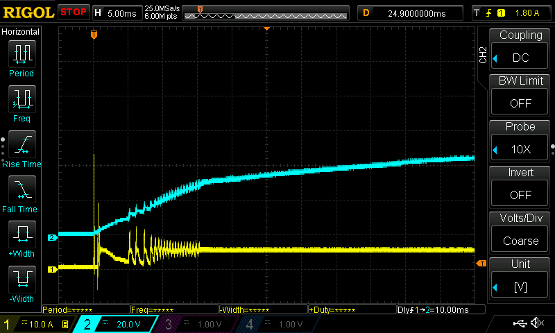

    Rezystory R1 i R2 o wartości 0R są montowane w zależności od potrzeb ale domyślnie jest tylko R1 więc zasilanie LM78L10 idzie z wejścia, a nie z wyjścia. R2 nie jest montowany.
    Wykonałem pomiar oscyloskopem.
    Tutaj widać start przetwornicy zasilanej z akumulatora 12V 7Ah. Pobór prądu sięga 45A na starcie.
    Gotowa przetwornica DC-DC 150W na UC3843 - zwarcie przy uruchamianiu.

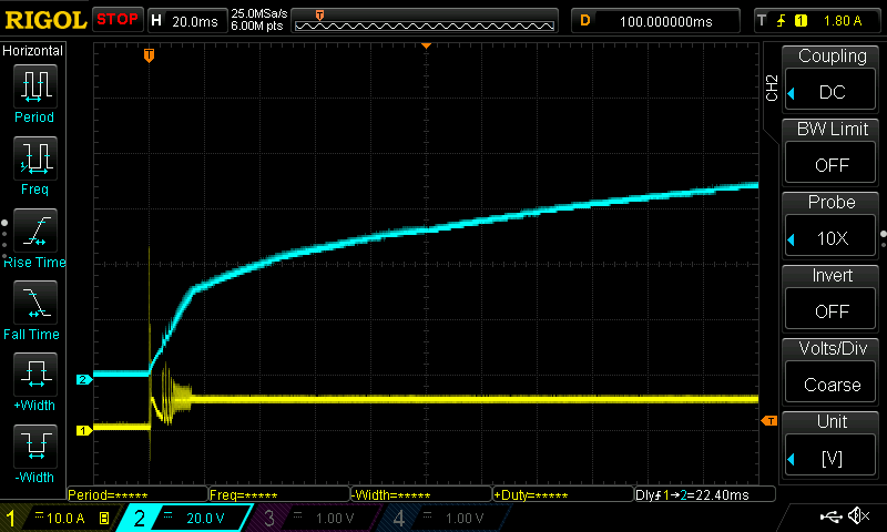

    Tu z kolei przetwornica zasilana z zasilacza z ograniczeniem 5A.
    Napięcie na wyjściu sięga ponad 70V. Ograniczenie działa idealnie stabilizując na 5A co widać na przebiegu.

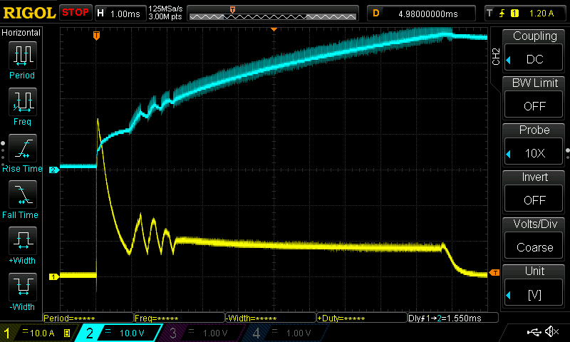

    To samo w zbliżeniu:
    Pytanie jak ograniczyć pobór prądu przez przetwornicę na starcie. Wydawałoby się, że ona nie może wystartować bo potrzebuje 45A na start a ja daję jej 5A. Ale w takim razie dlaczego na wyjściu jest ponad 70V? To znaczy, że jakoś przetwornica działa bo podbija napięcie. Tylko dlaczego do aż ponad 70V skoro teoretycznie brakuje jej prądu? Dziwne. Być może trzeba jakoś opóźnić czas startu układu UC3843, żeby najpierw naładować kondensator 1000uF 35V na wejściu, a dopiero po kilku milisekundach UC3843 zaczął działać (widać, że zasilając przetwornicę akumulatorem największy pik prądu trwa niecałą 1ms. Może to by coś dało? Tylko pytanie jak opóźnić start układu?

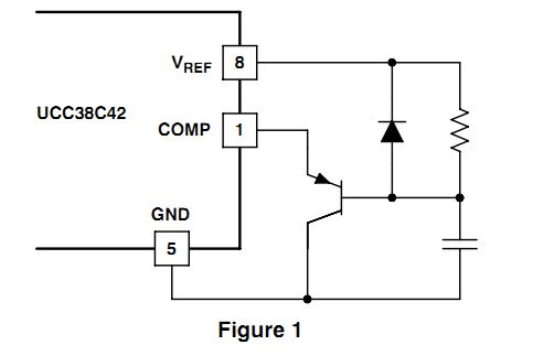

    UC3843 jest kontrolerem prądowym i powinien sam ograniczać prąd, dzieje się to za sprawą rezystora w obwodzie źródła MOSFET-a, jaką on ma oporność na twojej płytce?
    Zapewne wzmacniacz błędu się nasyca i zanim wyjdzie z nasycenia to napięcie jest już za wysokie.
    Możesz dodać softstart

    Biorąc pod uwagę że UC3843 dopuszcza na starcie spadek napięcia 1V, mamy ograniczenie na 100A :)
  • #17 16923060
    jarek_lnx
    Posty: 22588
    Pomógł: 4172
    Ocena: 6046
    zacznij od 100kΩ i 10uF, tranzystor i dioda dowolne małej mocy.
