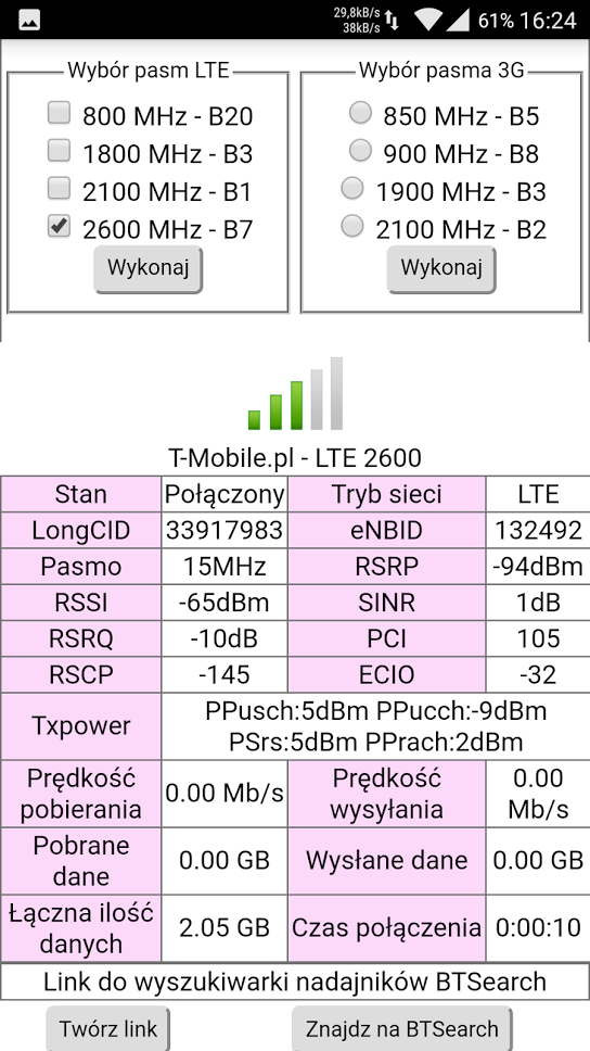

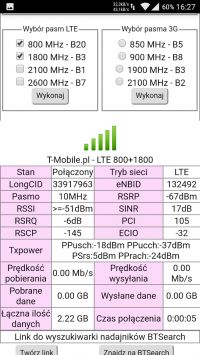

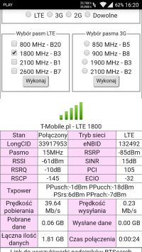

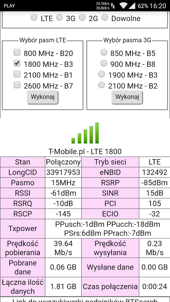

    Połaczenie z BTS-em LTE1800netWorks, Śląska 3. Powinny na nim działać tez LTE2600 i LTE800 T-Mobile oraz wspomniane agregacje. Do zarządzania pasmami używasz aplikacji na telefon z Android http://www.mediafire.com/file/99t05l2dv6vany8/Huawei_Manager_1.1_PL.apk Pobierasz , instalujesz , łączysz się po WiFi z B525 i logujesz w niej na adres 192.168.8.1 wymuszasz po kolei samo LTE1800, LTE2600 i LTE800 oraz LTE2600 z LTE1800, LTE2600 z LTE800 i LTE1800 z LTE800, pokazujesz screeny z aplikacji i dla kazdego ustawienia robisz speedtesty. wybierzesz to, które da najlepsze rezultaty.

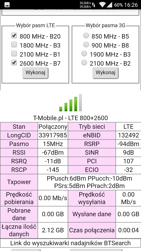

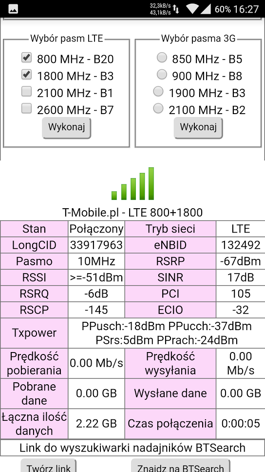

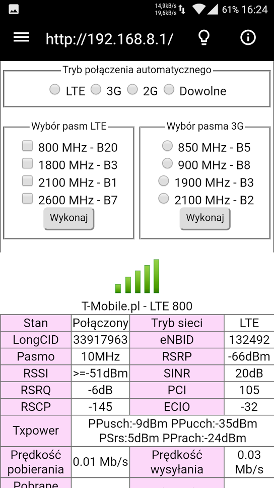

  • #7 16890106
    GTwice
    Posty: 40
    Jaki internet LTE wybrać .Jaki internet LTE wybrać .Jaki internet LTE wybrać .Jaki internet LTE wybrać .Jaki internet LTE wybrać .Jaki internet LTE wybrać .
    Natomiast speedtest przedstawia się następująco:
    1800: 37,62 / 32,21
    2600: 12,29 / 18,71
    800: 38,14 / 19,57
    1800+2600: 16,16 / 21,96
    2600+800: 14,96 / 25,62
    800+1800: 51,93 / 20,00
    Zaznaczam że nie jest to docelowa lokalizacja routera, położyłem gdzie mi obecnie wygodnie, wydaje mi się że łapie też w mieszkaniu innego BTS'a. Na jaki parametr patrzeć szukając najlepszej lokalizacji? Czy obecne osiągi wydają się być ograniczone jakością sygnału czy też obciążeniem BTS przez pozostałych użytkowników?
  • #8 16890145
    matek451
    Posty: 31254
    Pomógł: 4352
    Ocena: 5808
    To wszystko połączenia z BTS-a przy Śląskiej 3, najlepiej działa agregacja LTE1800+800 więc z niej korzystaj. Zresztą zawsze możesz zmienić. Parametry sygnału sa na wszystkich pasmach dobre, najlepsze na LTE800 i na dodatek to pasmo jest mało obciążone. Najgorszy sygnał na LTE2600 ale tu i tak dużo użytkowników, DL<UL a więc duże obciążenie co pokazuje też kiepski SINR. Oferta z DL do 60Mb/s a więc masz prawie maksa.

  • #9 16890190
    GTwice
    Posty: 40
    No tak, patrząc na mapę to w linii prostej mam poniżej 100m, lepiej chyba nie będzie. Też doszedłem do wniosku że 800+1800 najlepsze, mam nadzieję że po przeniesieniu modemu jakość nie spadnie. Sprawdzę jeszcze sytuację później, 18:00-22:00, jak się zachowuje w szczycie.

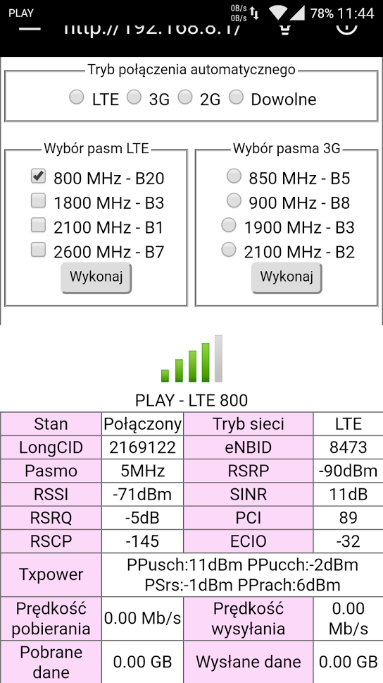

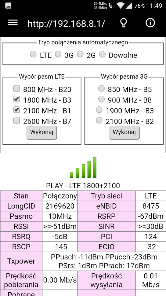

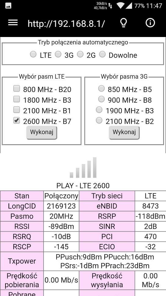

  • #14 16900766
    GTwice
    Posty: 40

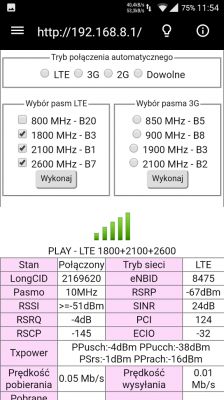

    Ponownie ja. Zaopatrzyłem się w starter Play i wykonałem kilka testów. Na moje oko prędkości podobne (powtórzę jeszcze wieczorem), więc rozważam zwrot sprzętu T-Mobile i przejście na Play na kartę (49 PLN miesięcznie za 100GB + lejek, powinno wystarczyć). W takiej sytuacji potrzebował będę też routera - co kupić? B525 to koszt rzędu 400-500zł w zależności od źródła, coś tańszego warto kupować? Biorąc pod uwagę poniższe wyniki, agregacja niewiele zmienia, więc coś prostszego powinno działać, prawda?
    A oto wyniki (B525s z T-Mobile, wbudowana antena):
    Speedtest:
    800: 9,57 / 6,17
    1800: 51,21 / 21,48
    2100: 47,19 / 21,48
    2600: 25,54 / 1,74
    1800+2100: 53,40 / 22,25
    800+1800: 50,08 / 20,84
    800+1800+2100: 57,82 / 21,55
    1800+2100+2600: 55,28 / 21,85
    Jaki internet LTE wybrać .Jaki internet LTE wybrać .Jaki internet LTE wybrać .Jaki internet LTE wybrać .Jaki internet LTE wybrać .Jaki internet LTE wybrać .Jaki internet LTE wybrać .
  • #15 16901094
    matek451
    Posty: 31254
    Pomógł: 4352
    Ocena: 5808
    A po co płacić 50 zł za 100GB skoro można mieć to samo a nawet więcej za 5 zł/m-c? Na LTE800 i LTE2600 łaczysz się z innym BTS-em niz na LTE1800 i LTE2100. Ten z LTE1800 i LTE2100 jest blizej a więc to pewnie Beskidzka 21-29 lub Wandy 51 a na nim tylko te dwa pasma. Najblizszy z pozwoleniem na LTE2600, LTE800 oraz LTE1800 i LTE2100 to Szybowa 1. Wymuś jeszcze agregację LTE2600+1800, zrób speedtest , pokaż wyniki. B525 agreguje dwa pasma LTE , nie agreguje z LTE2100. B525 z Plusa, Play mają porty USB, RJ11 i bogatsze FW. Tev z T-Mobile są tego pozbawione. Trudno kupić taniej router stacjonarny z 2CAA LTE, w gre wchodzi jeszcze E5186.
