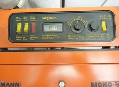

    czy może ktoś mi podpowiedzieć jak podłączyć kocioł olejowy viessmann stary dobry piec do ogrzewania podłogowego.
    Mam przygotowaną instalację podłogową z rozdzielaczem bez pompy żadnej. Chcę podłączyć jak najprościej i najtaniej bo to tylko tymczasowe na tą zimę rozwiązanie. Może ma ktoś schemat dokładny, chodzi tylko o grzanie podłogi bez cwu.
    Dzięki z góry.

    Nie podałeś jaki to model kotła. Zapewne stojący, ale nie wiadomo czy stalowy, czy żeliwny? Czy kocioł ma jakąś firmową automatykę?
    Wszystkie stojące (a tym bardziej żeliwne) powinny mieć zabezpieczenie przed zbyt zimnym powrotem wody do kotła. Masz u siebie tylko podłogówkę, więc powrót będzie zawsze bardzo zimny.
    Do kotła stojącego żeliwnego proponowałbym zastosować zawór czterodrogowy.

    nie pamiętam jaki to kocioł bo stoi u rodziców i jest na 90% żeliwny bo waży chyba z 200kg i ma 35kw. To taki jak na obrazku stary piec z 20lat.kocioł na olej opałowy i połączenie tylko do podłogówki UStawia się w sumie temperaturę i tyle. Viessmann Duo-parola na gaz lub olej.
