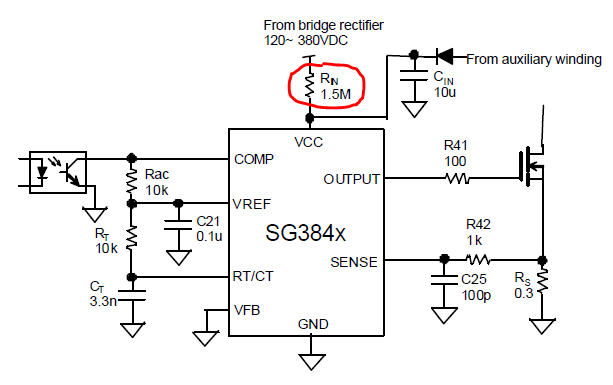

    W przetwornicy KD Philips HTS3154 był oryginalnie 3843G , na schemacie jest jakby opis FAN7554 ale chcę zastosować popularny 3843B . Na 3843B nie uruchamia się , jakby za małe napięcie zasilania otrzymywał . Temat w KD Philipsa na tej przetwornicy znany od wielu lat, tylko 3843G rusza bez przeróbek.
    Ktoś przerabiał już jak w zamian 3843G użyć 3843B ?

    Spróbuj zmniejszyć wartość zaznaczonego rezystora, 330-470kΩ powinno wystarczyć aby przetwornica ruszyła.

    Dodatkowo zwiększenie Cin na 100uF powodowało poprawną pracę.

    Pewnie chodzi ci o SG3843G, bo takiego układu jak UC3843G nie ma. Nie można zastosować ich zamiennie. Jest różnica w aplikacji. UC3843B ma nóżkę VFB przez dzielnik do transoptora, a SG3843G nogę VFB ma do masy. Kombinacje z próbą zwiększania napięcia VCC kończą się dymem.

    Niestety wygląda na to, że UC3843G istnieje tylko w google. W PDFie SG3843G napisano, że jest kompatybilny UC3843, ale to czy będzie działał może zależeć od aplikacji. Mi w każdym bądź razie nie wystartował.

    Istnieje na stronie firmy Unisonic, co prawda pod jego DS jest błąd 404 ale dokumentacja od UC3842G (wersji o innym progu napięcia UVLO) jest łatwa do znalezienia
    Znalazłem następujące różnice:
    UC3843G firmy Unisonic ma mniejszy pobór prądu a więc trzeba zmniejszyć rezystor wspomniany w poście #2
    UC3843G ma inny układ oscylatora wymagający podłączenia wyłącznie kondensatora - nie piszą o tym w tekście, ale tak jest na schemacie, poza tym oscylator ma funkcję zmniejszania częstotliwości dla oszczędzania energii, ale jej brak nie powinien przeszkadzać, UC3843G przy Ct = 3,3nF daje 52kHz.
    UC3843B wymaga dla oscylatora układu RC R T = 6.2 k, C T = 1.0 nF przy tych wartościach daje 52kHz
