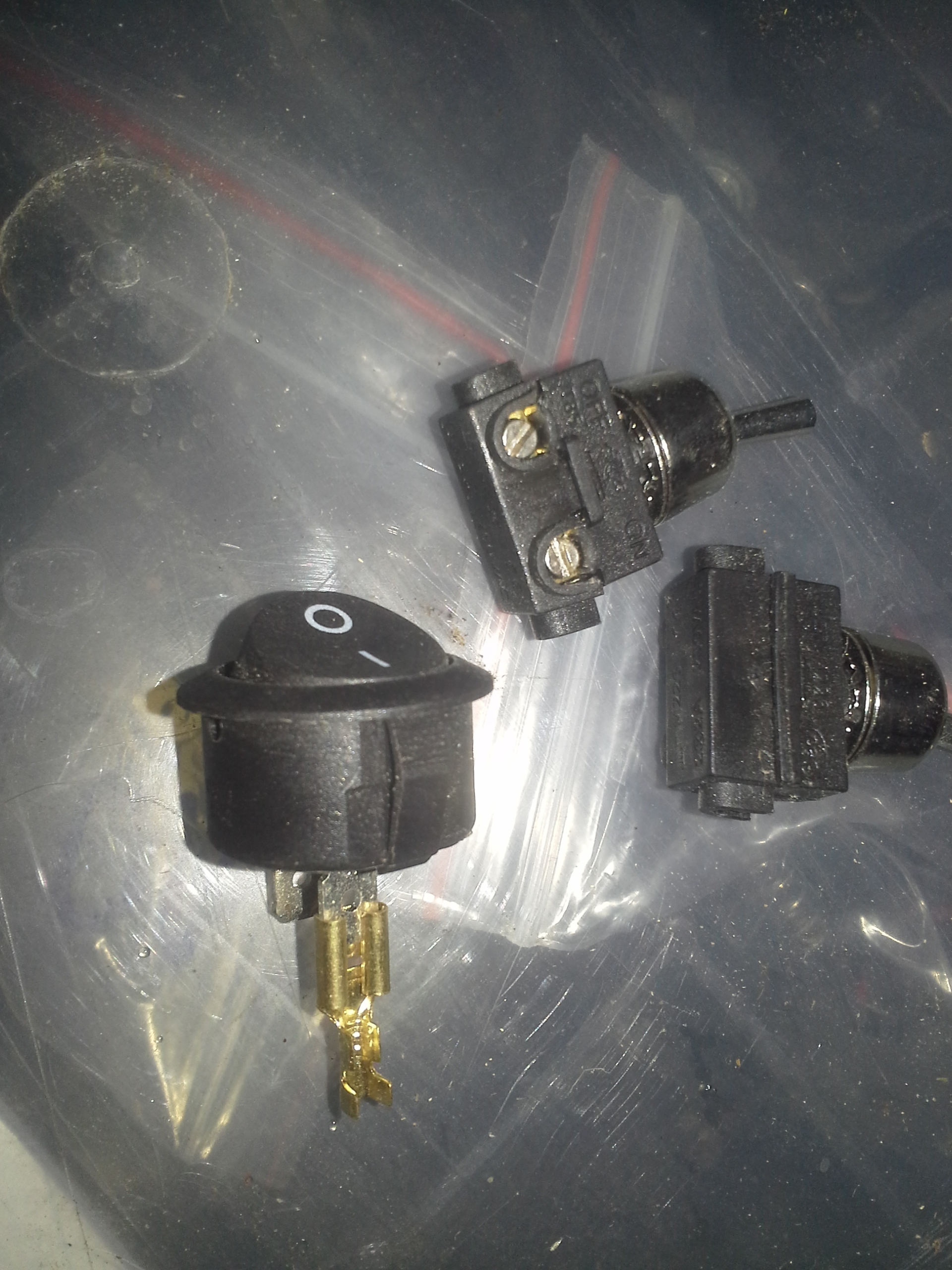

W dyskusji poruszono temat podłączenia przycisków wciskanych na kabel, w tym rodzaje złączy: na śrubkę oraz wsuwki samochodowe. Użytkownicy wskazali, że zazwyczaj podłącza się je na plusie, a ważne jest, aby prąd przełącznika był wystarczający dla podłączanego układu. W kontekście montażu systemu 12V w przyczepie off-grid, podkreślono znaczenie obciążenia oraz maksymalnego prądu, który można znaleźć na wyłącznikach.
