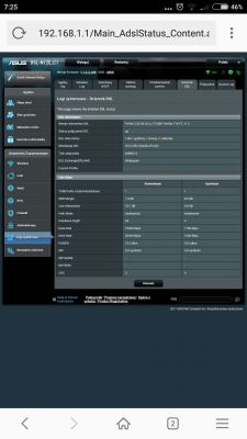

    Pokaż logi systemowe z routera - dziennik DSL.

    Dziennik poniżejSieć ADSL, brak pełnej przepustowości i niestabilne Wifi

    po zmianie na ADSL router nie odnajduje sieci, wróciłem na ADSL+ i wróciło do normy, po sprawdzeniu inSSIDerem oraz Wifi Analyzer ustaliłem najlepszy proponowany kanał. Jaka częstotliwość będzie najlepsza dla Wifi, 20 MHz czy 40 MHz, czy może jednak zostawić na routerze opcje 20/40 aby sam dobierał kanał.
    Przy użyciu kabli dodawanych do routerów podłączyłem się do urządzenia i sprawdzałem raz jeszcze prędkość speedtestem, nadal się waha na obu kablach między 11 a 13 Mbps, czy to normalne, spadek 2,3 Mbps na kablu względem tego co otrzymuje od operatora?
    Druga sprawa jak wygląda kwestia mojej karty sieciowej, czy jest ona wystarczająca czy jednak może lepiej zainwestować w bezprzewodową kartę na USB? A może to kwestia ustawień karty, może jest opcja, która może blokować możliwość neta powyżej tej wartości?

    Dowiedziałem się od teścia, że już mieli wcześniej takie problemy i technicy w Netii stwierdzili że winę za to ponosił brak podłączonego filtra, niestety nie pamięta w jaki sposób był on podpięty. W mojej sieci wygląda to tak że z głównego gniazdka wychodzi jeden kabel który jest rozdzielony na dwa z czego jeden idzie do routera a drugi do telefonu.
    Troszkę pogrzebałem w internecie ale wole podpytać czy lepiej kupić filtr i ustawić go między rozdzielaczem i telefonem czy lepszym rozwiązaniem będzie kupno i podmiana splittera zamiast rozdzielacza?
