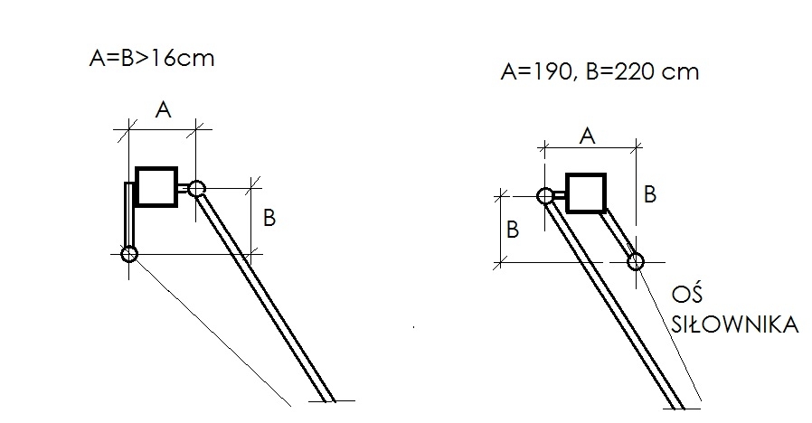

    Zgrubny schemat mocowań (nie podałeś ani wymiarów słupka ani odległości osi zawiasu od płaszczyzny bocznej słupka więc przyjąłem na oko 10 i ok 3 cm).
    Automat do bramy 2 skrzydlowej do 3m o kącie 120°
    Prawy słupek: wymiary orientacyjne. Jak napisał lukaszewicz - pozostaje pasować aż będzie dobrze - tzn wystarczy wysuwu siłownika na zamknięciu a jednocześnie maksymalnie wsunięty siłownik zapewni te 120 stopni.
    Teoretycznie A powinno być takie samo jak B, ale możesz niedużo (do 2-3 cm) zróżnicować - tzn zwiększyć A a zmniejszyć B - idzie o to aby na otwarciu oś siłownika była lekko zbieżna w kierunku skrzydła (rys) - to bardzo ułatwi siłownikowi (a zwłaszcza jego mocowaniu do skrzydła - poza tym - im krótsze to mocowanie tym lepiej a na pewno nie dłuższe niż zalecane fabrycznie 4,5cm) życie na tych 120 stopniach.
    Lewy słupek: - żeby za bardzo nie wyłazić w ogrodzenie - minimalne A i B dla FAACa (i ogólnie dla siłowników) to okolice 15-16 cm (bywa, że trzeba albo ktoś ma kaprys mocować na 10-12 cm ale jest ryzyko żabkowania skrzydła i mocno obciąża się skrętnie słupek i jego mocowanie siłownika).
    Prawdę mówiąc - na lewą stronę (jeśli sprzedawca by się zgodził) - można dać siłownik standardowy - nie long (jest nieco tańszy), skrzydła i tak będą miały różne czasy otwarcia a nie będziesz musiał dawać długiego wsporników od słupka i włazić z nim w światło ogrodzenia, a i będzie niewykorzystana duża część skoku długiego siłownika.
