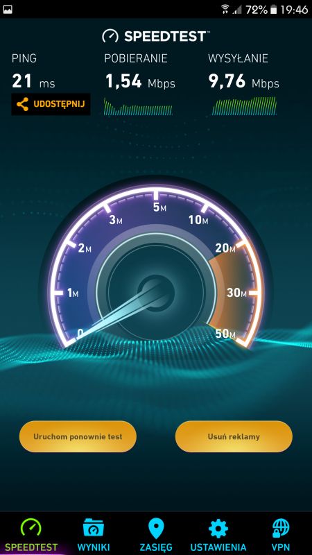

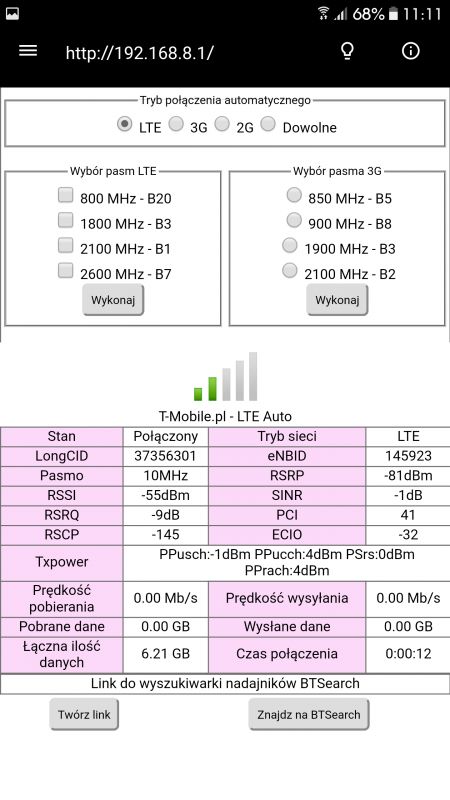

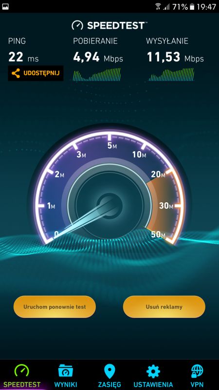

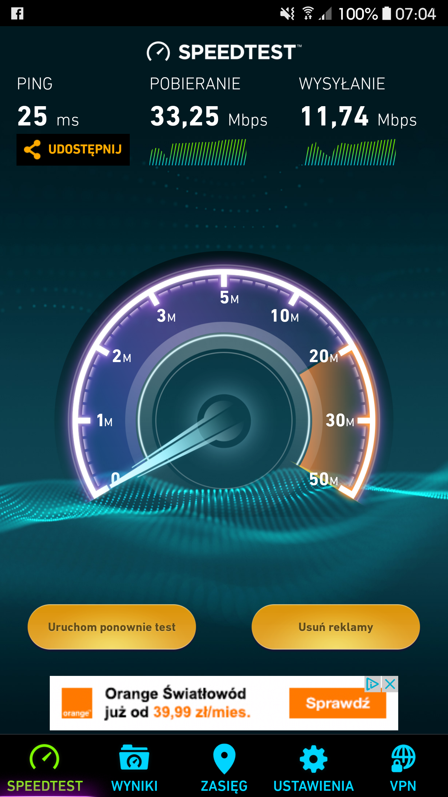

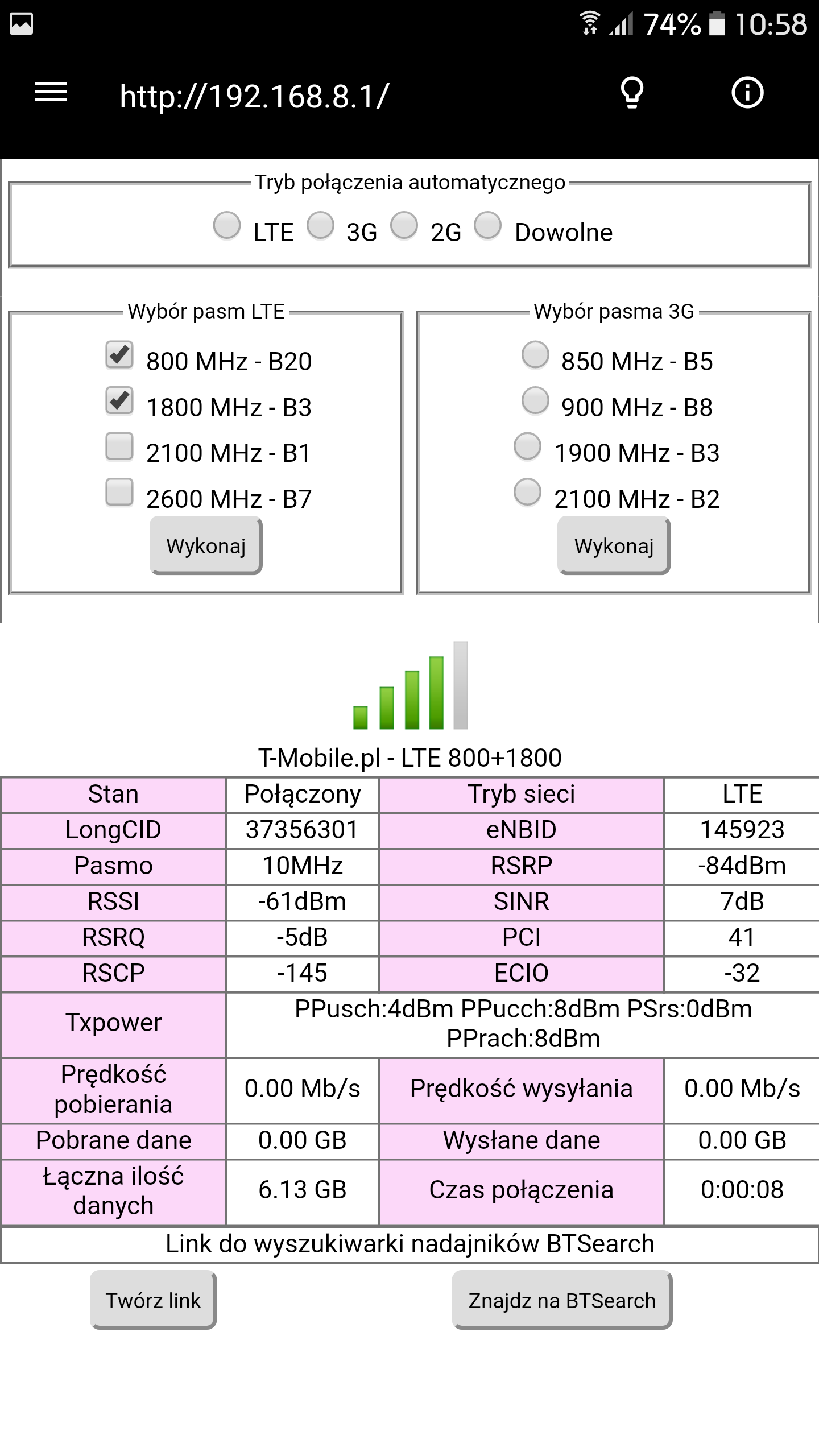

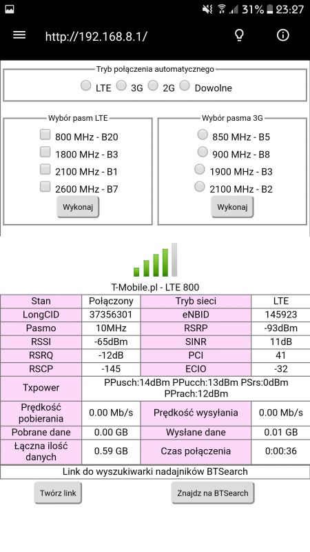

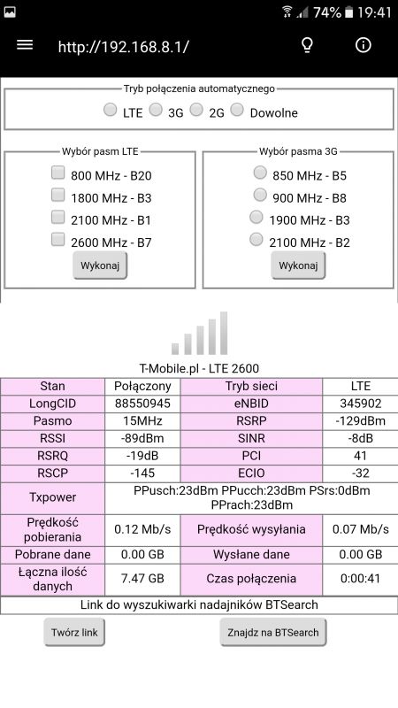

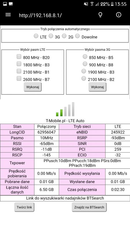

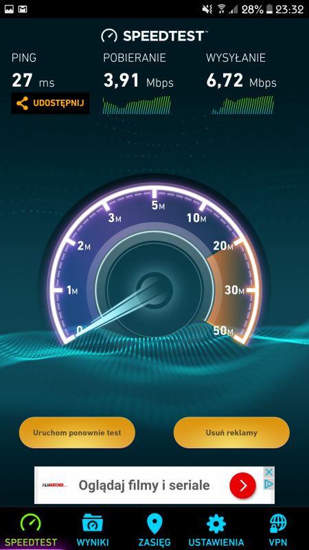

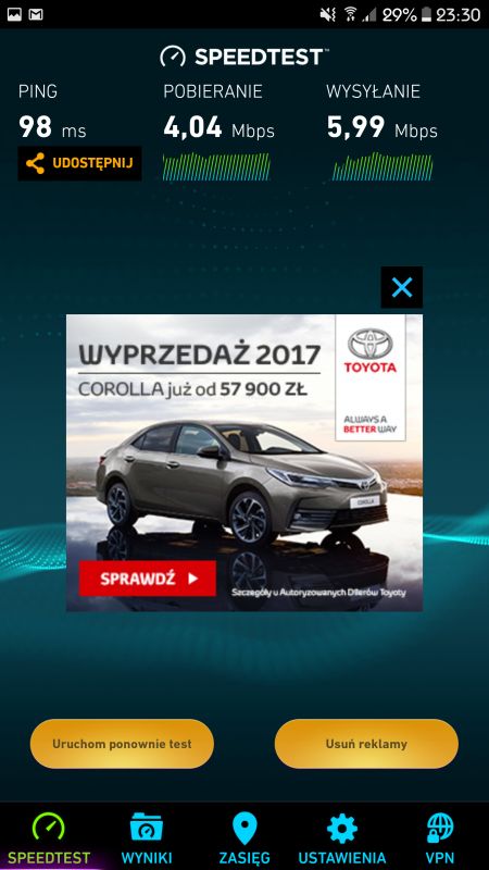

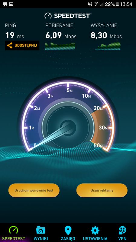

✨ Użytkownik zgłasza problem z niską prędkością internetu stacjonarnego T-mobile, korzystając z routera Huawei B525, gdzie prędkości oscylują między 2-4 Mb/s, mimo dobrego sygnału (4/5 kresek). W odpowiedziach sugerowane są różne metody diagnostyki, w tym użycie aplikacji do analizy sygnału LTE oraz wymuszanie połączeń na różnych pasmach (LTE800, LTE1800, LTE2600). Użytkownicy dzielą się doświadczeniami z instalacją anten zewnętrznych, które mogą poprawić jakość sygnału, oraz wskazują na przeciążenie nadajników jako potencjalny problem. Wskazówki dotyczą także testowania prędkości w godzinach szczytu oraz możliwości korzystania z 3G jako alternatywy.
