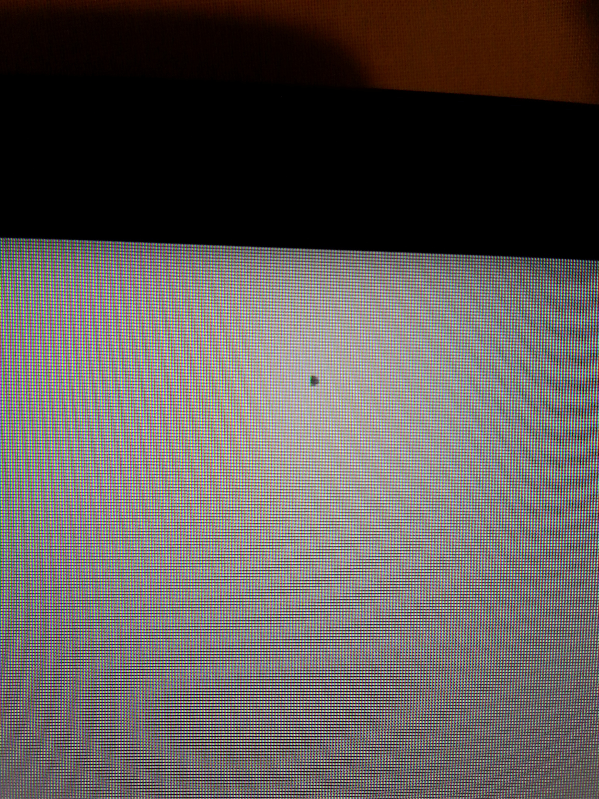

    Witam, w dniu wczorajszym tj. 17.01.2018 zakupiłem wyżej wymieniony telewizor. Po uruchomieniu go rozpocząłem test matrycy i zauważyłem plamkę, która zakrywa 4 pixele, od razu humor mi się popsuł... No ale dobra, nie jest mocno widoczna (jeśli ktoś nie wie że jest to nie zauważy, ale ja mam tą świadomość), spróbowałem filmów typu FIX Bad Pixel itp. nic nie pomogło, lecz gdy pstrykłem palcem plamka przemieściła się niżej o ok 1-1,5 cm na dół. Czy martwy pixel jest w stanie się przemieścić czy to po prostu jakiś paproch?
    TV Samsung UE50KU6000 - plamka na matrycy, badpixel czy paproch?
    Proszę o pomoc :)

    Badpixel się raczej nie przemieści, więc paproch albo robaczek. Ja w LG miałem takie coś, był na gwarancji więc poszedł do serwisu i okazało się że mól wlazł między szybkę a matrycę. Zdziwili się ciężko jak to możliwe i nawet wysłali zdjęcie do producenta jako ciekawostkę, ale naprawili i jest OK.

    Jeśli się przemieścił to jakiś śmieć. Reklamować póki nowy.
