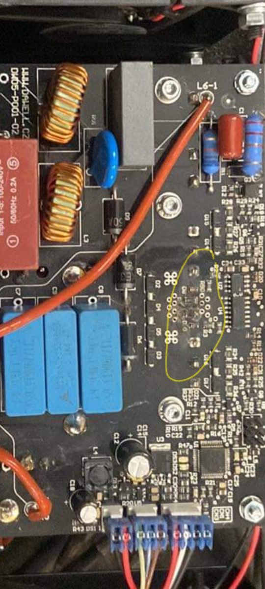

    Witam!
    Mam takie samo urządzenie.Objawy-brak reakcji na przycisk na uchwycie cewki grzejącej.
    Po załączeniu zasilania pali się czerwona dioda na obudowie przy wyjściu przewodu cewki,na płytce żółto światłem ciągłym świeci dioda DS1,a na zielono dioda DS2.
    Nie startuje też wentylator.
    Na wejściu stabilizatora U3 jest 15V, na wyjściu 3,3V.Procesor się nie grzeje.
    Byłbym wdzięczny za wskazówki, gdzie szukać uszkodzenia.
    Pozdrawiam-Grzegorz

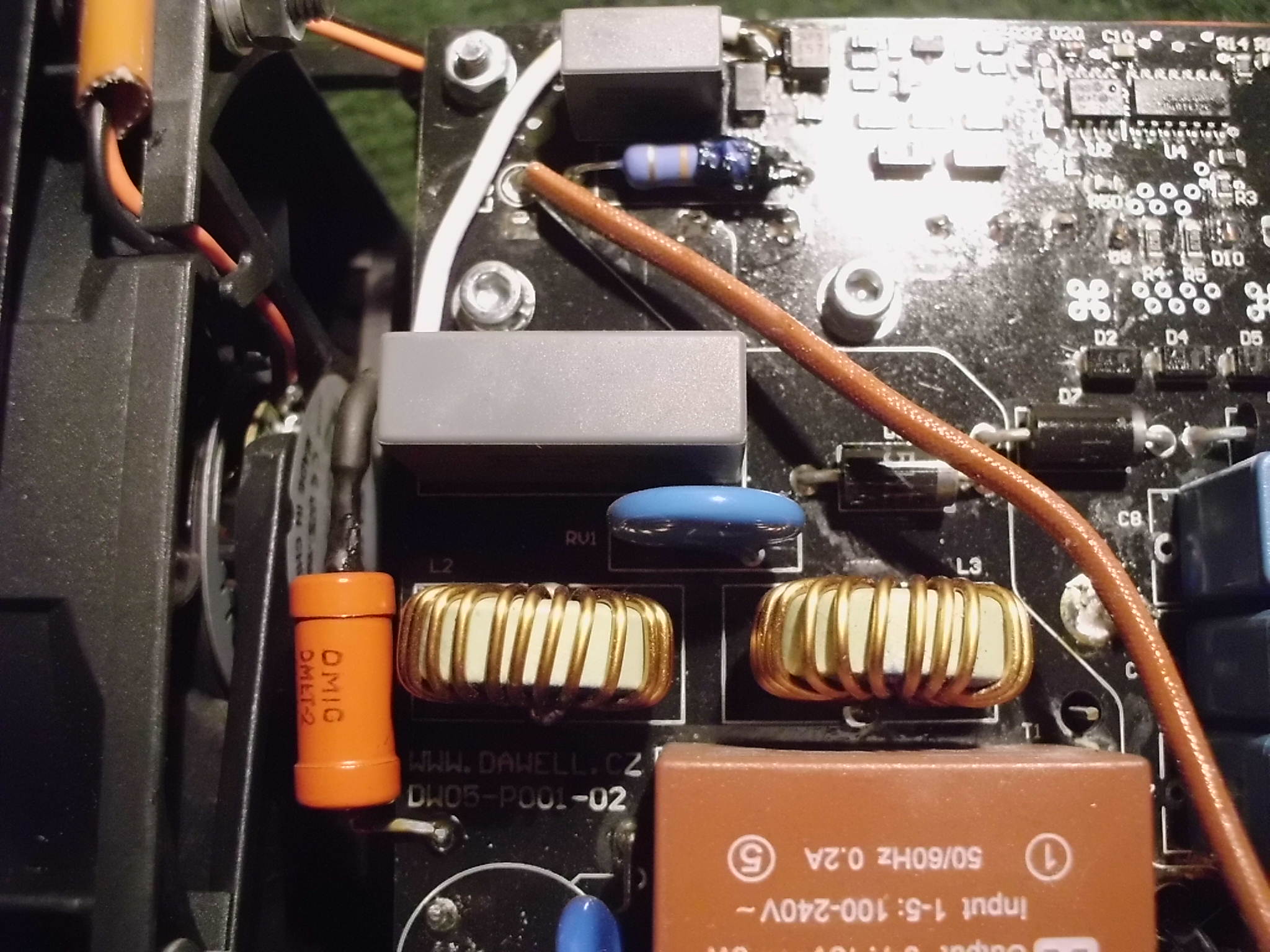

  • #32 20426339
    inar
    Posty: 262
    Pomógł: 40
    Ocena: 38
    Witam!
    Płytka jest produkcji czeskiej,napisałem do nich i podpowiedzieli,co następuje:
    -w miejsce oporników R6 i R7 wlutować opornik 22k 3W
    -Sprawdzić czy na jego wejściu jest napięcie 230v, jeżeli nie-podać je z punktu lutowniczego z lewej strony przetwornicy T1,poniżej cewki L2.
    Wylutowałem oba oporniki,wstawiłem jeden 22k 2W,bo taki akurat miałem.
    Ponieważ fabrycznie R6 i R7 były SMD,to punkty lutownicze są delikatne i dużego opornika mogłyby nie utrzymać,to opornik wlutowałem w płytkę koło cewki L2,a resztę połączenia do diody D11 poprowadziłem przewodem.
    Opornik ma teraz dobre chłodzenie bezpośrednio od wentylatora.
    Dioda na obudowie powinna świecić na zielono,a po naciśnięciu przycisku na uchwycie grotu zmienić kolor na pomarańczowy-włącza się też wentylator.
    Na płytce DS 1 świeci ciągłym na żółto,a DS2 miga na zielono.
    Urządzenie działa.

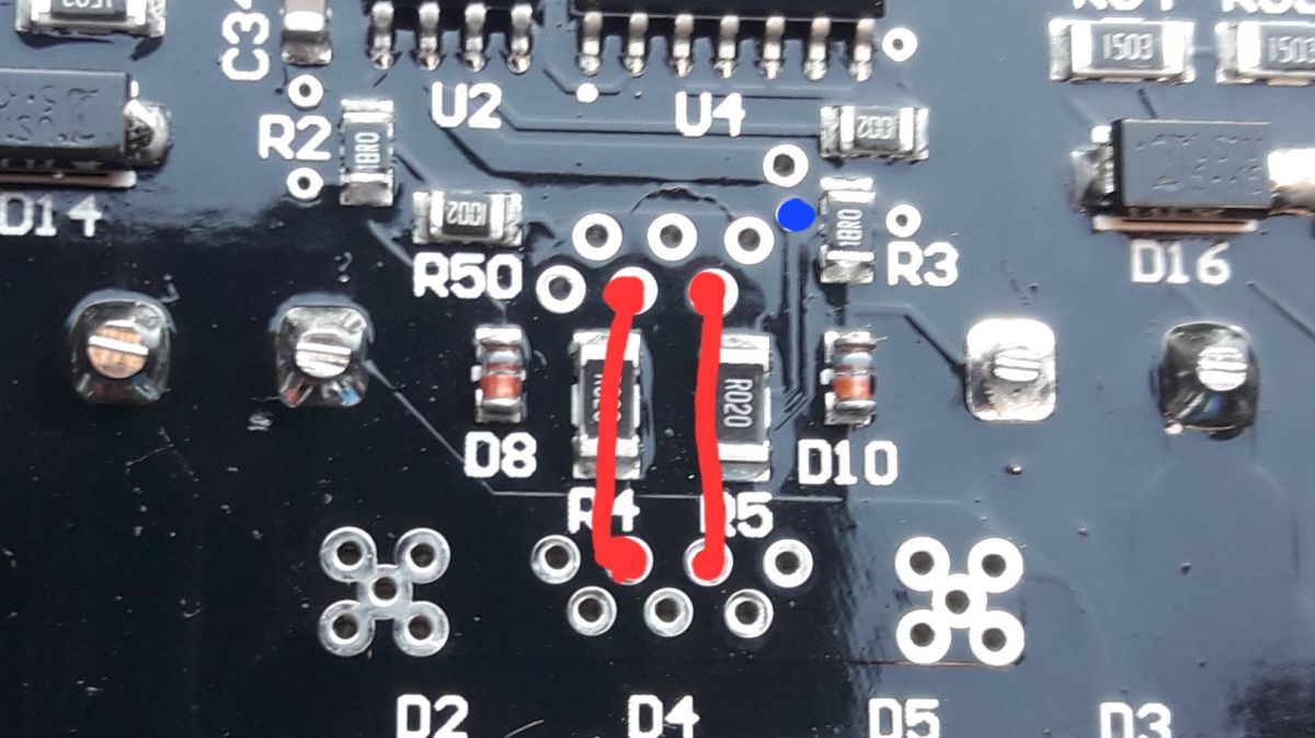

  • #44 21455628
    Bariii
    Poziom 5  
    Posty: 38
    Ocena: 2
    Czy pola rezystorów łączą się tak jak czerwone linie na foto? Dodam, że rezystor R5 leci do przelotki zaznaczonej na niebiesko, a pomiędzy nią a przelotkami po lewej stronie nie ma połączenia.
    Płytka drukowana z zaznaczonymi czerwonymi liniami łączącymi pola rezystorów R4 i R5 oraz niebieską przelotką.
