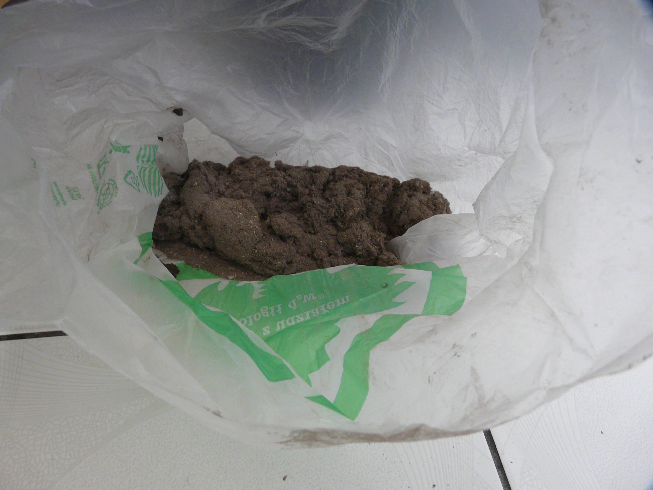

    Ciekawe czy kominiarze czyścili tylko kominy od góry? Czy któryś ściągnął ten fragment łączący piec z kominem i tam wyczyścił. Bo jeśli ktoś twierdzi że tam nic nie ma to powinien u siebie sprawdzić. Ja kiedyś z ciekawości u siebie to zrobiłem i co tam zobaczyłem jest na fotkach
    Piec dwufunkcyjny czy kondensacyjny do małego mieszkania?Piec dwufunkcyjny czy kondensacyjny do małego mieszkania?
    i to przeszkadza w ciągu kominiwym
    Nie mam doświadczenia ale u mnie w przeciągu 20 lat nigdy nie było takiego syfu jak u Ciebie. Czopuch jest w zasadzie czysty tak jak po jego montażu. Może dlatego, że mając przewymiarowany kocioł atmosferyczny z ustawioną większą mocą to wydzielane skroplin w zasadzie było zerowe.
    Obecnie po modernizacji instalacji c.o. i po zmianie ustawień kotła na moc minimalną to wydzielanie skroplin wzrosło ale nie robi mi to teraz różnicy, bo kocioł jest na wylocie, więc jak padnie to będzie kondensat.
    Nawet nie wiem co masz tam za błoto. Z drugiej strony przeglądy powinno się robić raz do roku, więc trudno mi uwierzyć, aby taka bryja powstała w ciągu 1 roku.
    Moim zdaniem zadaniem kominiarza jest zapewnienie drożności przewodu kominowego, natomiast czopuch to traktuję jako część kotła i sprawę dla serwisanta. Tylko jeśli ktoś ma zagipsowany czopuch bez specjalnej rozety to raczej nikt nie chce tego dotykać, bo demontaż oznacza wykucie szczeliny dookoła czopucha, a później ponowne zagipsowanie.
