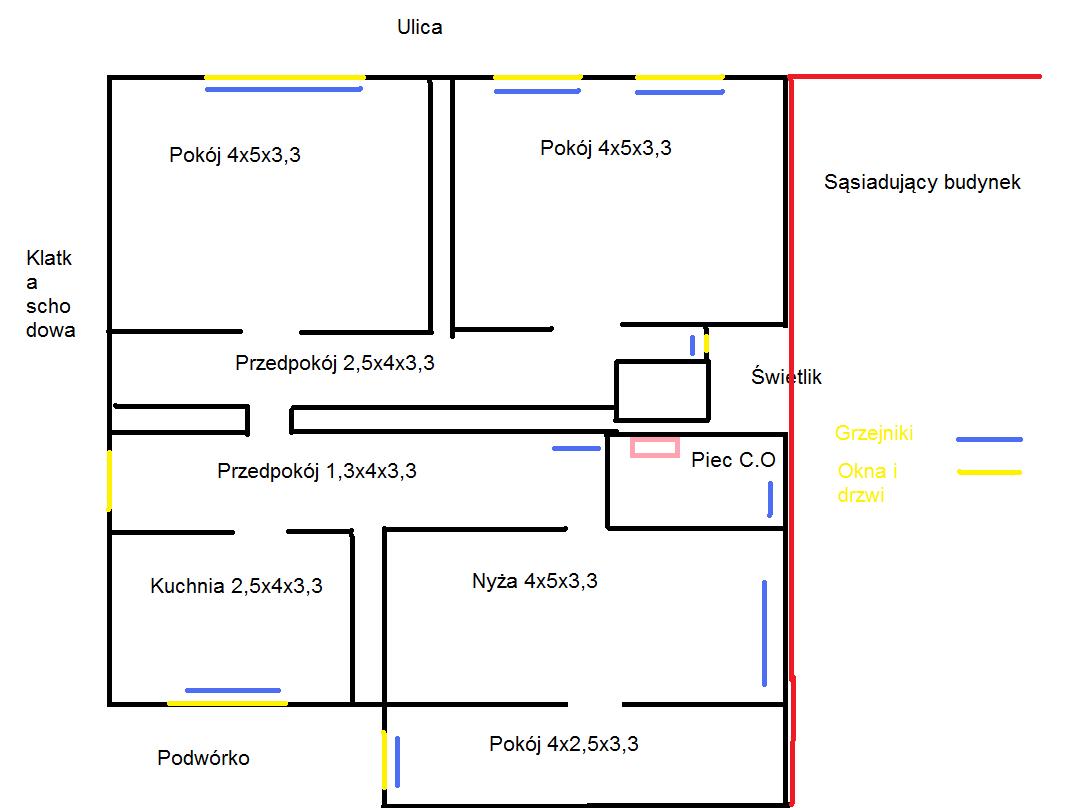

    Poszukując wielu pytań odnośnie mojej instalacji c.o. i c.w.u. trafiłem tutaj. Zamierzam zmienić piec dwufunkcyjny z otwartą komorą o mocy 23,5KW, piec jest już dość leciwy i coraz częściej szwankujeTermet / Viessmann / Valliant - Zmiana pieca, otwarta komora -> zamknięta kom. Na dwufunkcyjny, kondensacyjny. Mieszkanie jest na parterze w starym budownictwie, ma powierzchnie 100 m2 i wysokość 3,8m. Dwie skrajne ściany + trzecia od strony klatki schodowej, wszystkie nieocieplone. Instalacja jest w miedzi w połączeniu z grzejnikami metalowymi Purmo. Przewód kominowy fi60 doprowadzenie powietrze, powietrze doprowadzana będzie z świetlika, który znajduje się zaraz za ścianą na której osadzony jest piec. Piec zamontowany w łazience. Jaką mocą powinien dysponować nowy piec? Piec nad którym się zastanawiam to Termet Ecocondens 25 2F. Czy sprawdzi się w mojej instalacji? Nie chcę trafić na sprzedawcę lub fachowca eko magika, który opowiada niestworzone bajki, a na koniec będę się bujać po serwisach. Dlatego zadaję pytanie Wam fachowcom z praktyką. Dodam tylko, że serwis odgrywa tutaj ważną role.

    Ściany zewnętrzne cegła 50cm nieocieplona, podłoga nieocieplona, pod spodem piwnica. Najdalszy kurek ok.8m. Rurki doprowadzające do kurków 3/4. Wszystkie okna nowe. Czy piec kondensacyjny zda tutaj egzamin?
    Plan mieszkania:

    Nie mam orientacji stron swiata wiec przyjmuje ze połnoc jest od ulicy.
    Prrzyjąlem ci wytyczne jak do klasztoru zabytku :)
    Pok1 2900 W pok 2 2970 W PP1 1320 W PP2 770 W Łazienka (nie podaleś wiec przyjąłem 1,5x2x3,3) 240 W Nyża 2640 W Pok podwórko 1485 W Kuchnia 1300W Razem straty ciepła ok: 13 700 W.
    Moc kotła na potrzeby C.O. max 15 kW Woda uzytkowa: duza odległośc do kuchni wiec szukaj kotła dwufunkcyjnego z zasobnikiem chociaż 10 L i z mozliwoscia właczenia cyrkulacji. Czy kociol kondensacyjny? to zalezy jakie masz gabarytowo grzejniki... Powinny byc przynajmniej: P1= 22/600x1800 P2= 2x 22/600x1000 PP1= 22/600x900 PP2= 22/600x500 Łaz: odp. 22/600x400 Nyza: 22/600x1400 Pok.podw.= 22/600x1000 Kuchnia= 22/600x700. Jesli są mniejsze to własciwie i tak bedziesz grzał na wysokich temperaturach ze nie oszczędzisz wiec i kocioł może byc standard aby tylko hermetyk.

    Wymiary pokoi były orientacyjne. Dokładnie ma 97m2, więc odliczając ubikację uciekło mi jakieś ~5 metrów :) Czy przy kotle z zamknięta komorą, konieczna jest isntalacja wkładu kominowego? Do szczytu komina będzie ok. 20mb.
