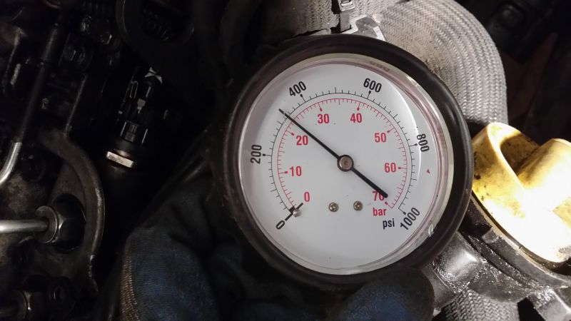

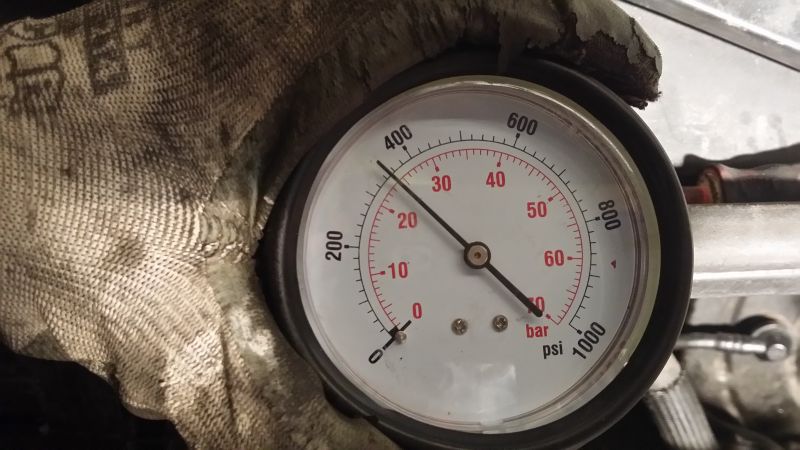

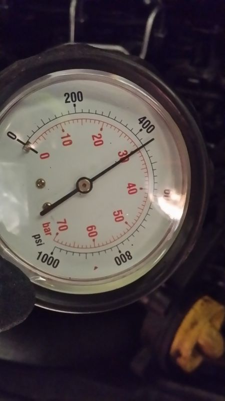

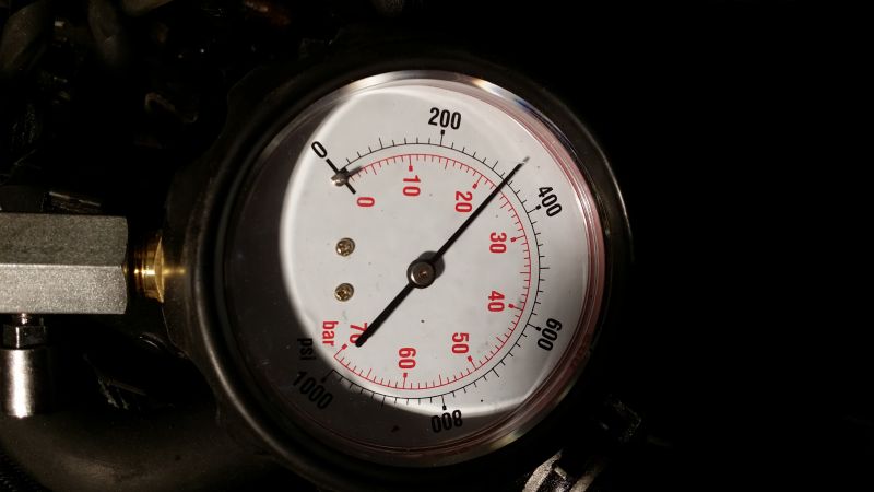

    Dzisaj wykonałem test kompresji. Wtryski były odpięte. ciśnienie 30bar było na cylindrze drugim od skrzyni biegów, to ten co na filmiku. Posiadam renault can clip zero błędów oprócz abs i napinacza pasów. co może powodować takie wydmuchiwanie płynów jest to olej albo paliwo lub to i to. Co może powodować takie objawy?

    Uszkodzony wtrysk .
    Wykrec wszystkie wtryski i skrec je do gory nogami zeby widziec jak rozpylaja.
    U ciebie uszkodzony numer dwa masz wieksze cisnienie bo ropa dodatkowo podnosi cisnienie.
    Wszyskie wtryski i tak do sprawdznia.

    A nie wystarcza to ,że odpiłem wtyczki od wtrysków. Dziwi mnie strasznie niski ciśnienie na 3 i 4. Czy taki objawy może powodować uszczelka pod głowicą lub starte pierścienie? Wtryski raczej sprawne bo na clipie ostatnie dawki pokazuje równo.

    Tak w uszkodzonych wtryskach cisnienie potrafi sie przebic przez koncowke wtrysku mimo ze wtrysk elektrycznie nie jest otwarty.
    Nie ma co gdybac sprawdz to.
