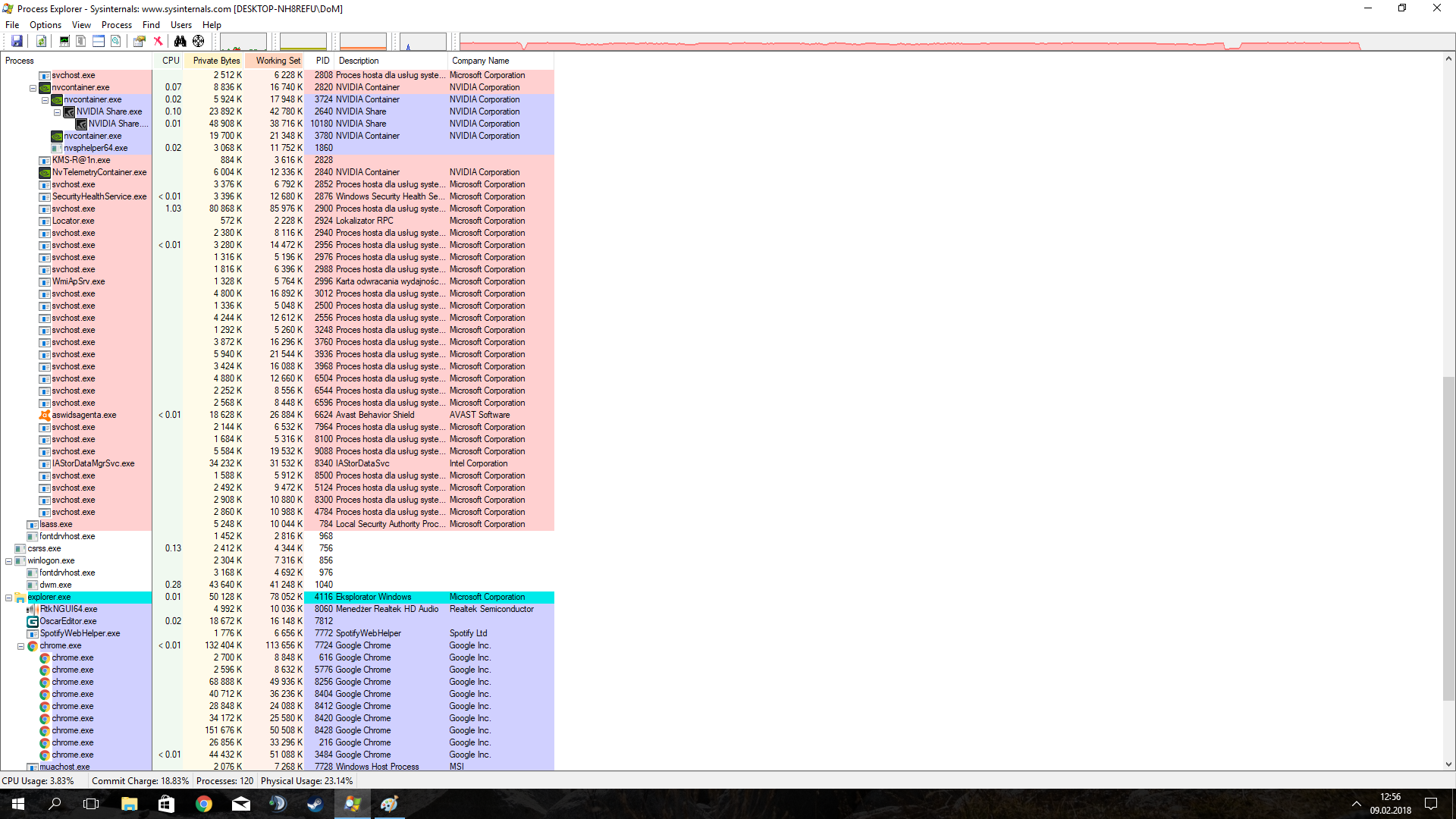

    Przy okazji w tle może być uruchomiony program Process Explorer i z niego daj screen.

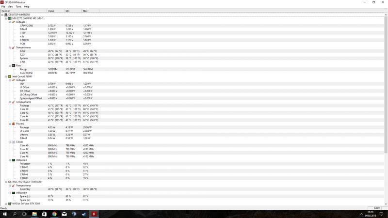

    Wysyłasz ucięty ekran, masz spadki FPS, a brak załączonego SMART i memtesta.
    Bez opisu, czym obciążony jest PC, screen z HWm jest bezużyteczny (i ucięty). Używaj HWi.

    Jeżeli chodzi o HwMonitor i ucięte zdjęcie chodziło tam o podzespoły,a nie temp... bo dopiero uruchomiłem komputer,a nie chciało mi się wypisywać każdego podzespołu więc zrobiłem zdjęcie z hwmonitora żeby było szybciej... , po 20 minutrach gry w gtav dodaje (PEŁNE) zdjęcie z HwMonitor...
    • MSI Z270 gaming m3, i5 7600k - Spadki fpsów w grach Bez tytułu.png (180.49 KB) Musisz być zalogowany, aby pobrać ten załącznik.
    • MSI Z270 gaming m3, i5 7600k - Spadki fpsów w grach Bez tytułu1.png (180.93 KB) Musisz być zalogowany, aby pobrać ten załącznik.

    Dysk sprawny. Nic złego nie widać w ... HWm, ale czy ja nie prosiłem o HWi?

    Okej,a więc w tym filmiku akurat nie ma aż takich lagów,ponieważ jak na złość kiedy to nagrywałem (a było to wtedy kiedy wysyłałem materiały do MSI to jakoś te lagi nie chciały mi się pokazać - natomiast lagi są masakryczne wiadomo,że największe w mieście,ale jak na taki sprzęt zdecydowanie zbyt duże ,ponieważ czasami mam pokaz slajdów). Wysyłam screeny z Process Explorer.
    • MSI Z270 gaming m3, i5 7600k - Spadki fpsów w grach procesy3.png (281.02 KB) Musisz być zalogowany, aby pobrać ten załącznik.
    • MSI Z270 gaming m3, i5 7600k - Spadki fpsów w grach procesy2.png (285.03 KB) Musisz być zalogowany, aby pobrać ten załącznik.
    • MSI Z270 gaming m3, i5 7600k - Spadki fpsów w grach procesy1.png (278.98 KB) Musisz być zalogowany, aby pobrać ten załącznik.

    Miałeś posegregować procesy. Jaka jest obecnie wygoda szukania sensu w tej liście?
    Pierwsze co bym zrobił to pozbycie się antywira:
    https://www.elektroda.pl/rtvforum/topic3423977.html
    https://www.elektroda.pl/rtvforum/topic3427175.html#17008862
    zapewne nie masz ochoty czytać całości więc streszczę - zamula!
    Dalej widzę jakiś "Usługa platformy ochrony"... 24% użycia CPU.
    I właśnie tego typu rzeczy "pod spodem" niszczą Ci FPS.
    Indeksowanie, aktualizacja bazy wirusów, defragmentacja, Windows Update i kto wie co jeszcze...
    Być może masz np. infekcję a Process Explorer wcale nie musi jej pokazywać.
    Wyłącz zbędne "wodotryski" - zbędne usługi i programy działające w tle.

    Experience usunięte, tego nvcontainer nie mogę zakończyć w procesach, dołączam zdjęcia z HDTune i speedtest. Nie robiłem pingowania, nawet nie wiem o co z tym kaman ;/, poszedl skan antywirem i adwcleanerem. Do załącznika dołączyłem też raport z FRST. Te "lagi" czyli zacięcia się gry moim zdaniem nie jest powodem sieci tylko czegoś innego.

    Za każdym razem przed odpaleniem gry masz jakiś proces co żżera ci CPU jak na screenach wyżej? Bo to z miejsca masz 1 rdzeń mniej dla gry.

    Nie wiem czy nie będziesz miał jakiś problemów przy instalacji 7, co do cpu to i7 tej generacji jest już mało sensowne - trzeba myśleć w większą ilośc rdzeni wieć 8 generacja albo Ryzen.
    No ale nie może ci żaden proces zjadać CPU - bo masz wtedy 3 rdzenie dla gry a nawet mniej więc gdzie tutaj mowa o graniu.

    Podejrzałeś process explorera? Jak coś zjada poza grą cpu to nie ma się co dziwić.
    FIlmos nie działa - może tymczasowo.
    Jeszcze się przetwarza,ale już się kończy.. Wyżej dałem screeny z process explorer

    Jeszcze raz process explorer.
    • MSI Z270 gaming m3, i5 7600k - Spadki fpsów w grach procesy....png (285.24 KB) Musisz być zalogowany, aby pobrać ten załącznik.
    • System Idle Process.txt (9.9 KB) Musisz być zalogowany, aby pobrać ten załącznik.

    Nie widać za to, abyś się antywira pozbył. Do grania to on Ci tak potrzebny jak zapasowe koło w formule 1, zwłaszcza do GTA V.
    No właśnie @enhanced żadnego obciążenia nie widać.
    @Divert ja wiem, że to może być trudne z pozoru ale próba CS:GO na linuxie wszystko by wyjaśniła (pisałem to z 3 razy, na szczęście lubię sobie popisać... ;) )
