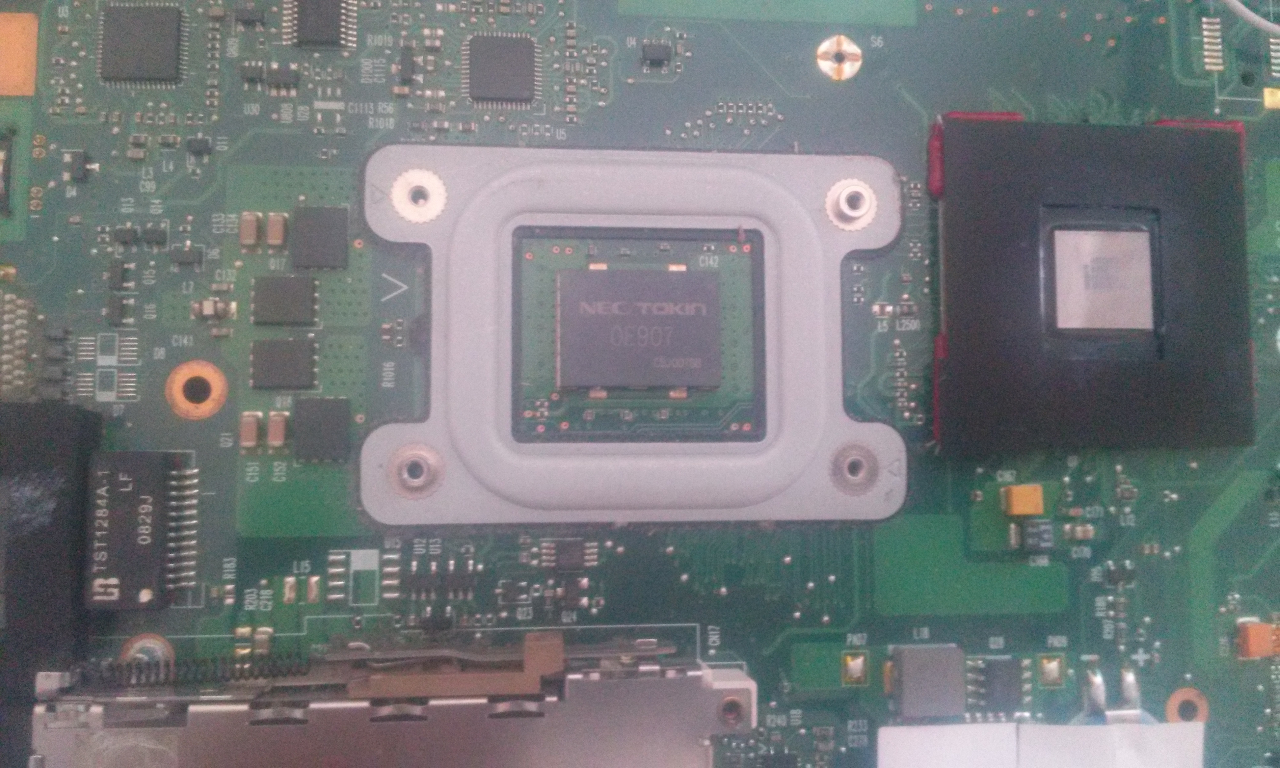

    Kondensator pod procesorem to nec tokin 0e907

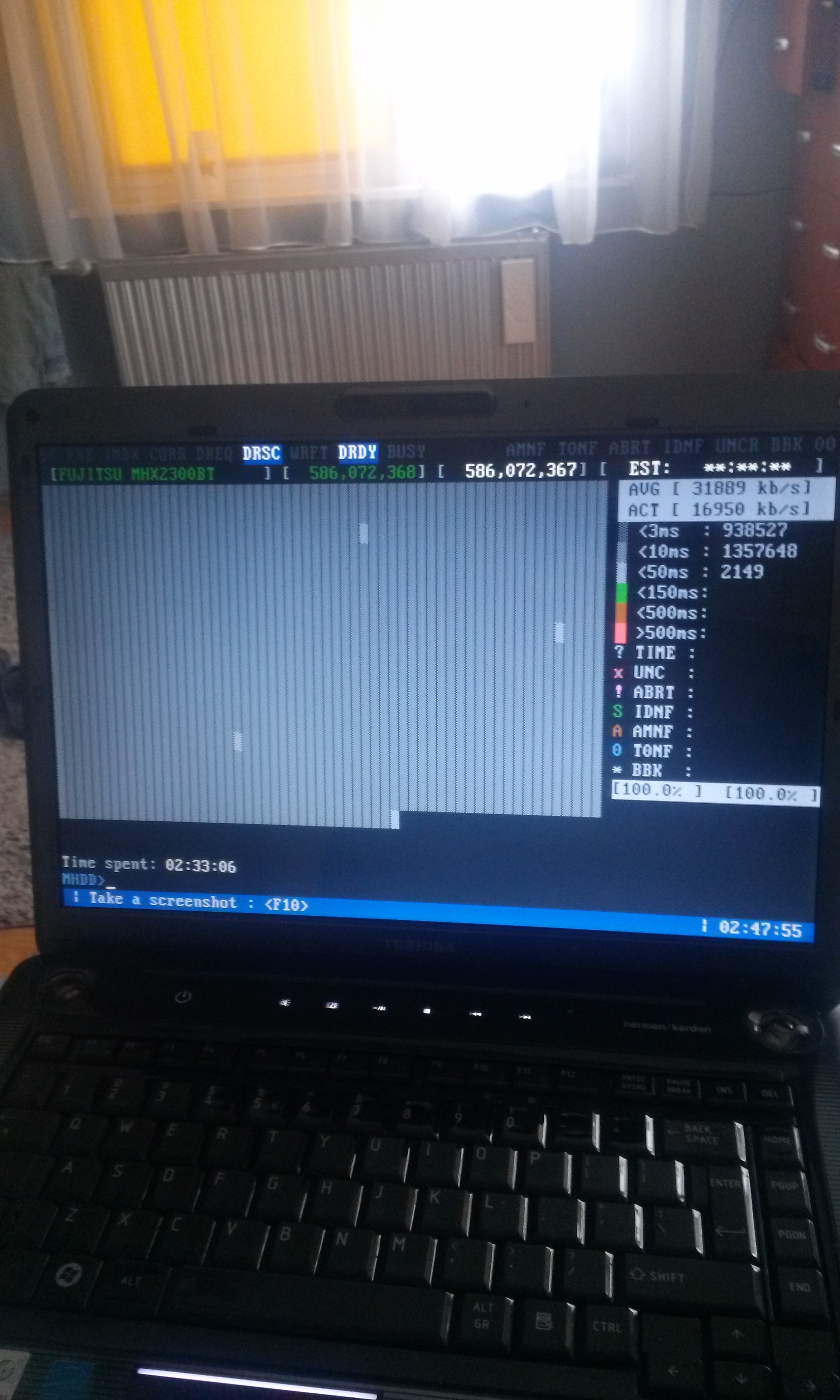

    Wykonaj za pomocą bootowalnego MHDD skan powierzchni z widocznymi czasami dostępu do sektorów i zamieść zdjęcie =>

  • #4 17031563
    RADU23
    Posty: 20718
    Pomógł: 2428
    Ocena: 1732
    W przypadku HDTune => Data
    W przypadku Victoria => RAW

    Przeczytałem już kilka tematów na temat zawieszających i restartujących się laptopów Toshiba ale chciałem się upewnić czy u mnie trzeba wymieniać kondensator czy problem leży gdzie indziej.
    Ach, już pojmuję. Posiadasz NEC/Tokin, → trzeba lutować. :(

    Memtest był robiony i nie pokazał żadnych bad sectorów ani błędów. Zauważyłem jedną prawidłowość: Gdy win7 był uruchomiony system co jakiś czas zawieszał się, ale gdy włączyłem mhdd przez ponad 2 godziny laptop się ani raz nie zawiesił.

    Wymień zespół kondensatorów pod prockiem procesorem CPU.
    • Toshiba Satellite A300-PSAGCE - Zawiesza się i resetuje tokin.jpg (21.73 KB) Musisz być zalogowany, aby pobrać ten załącznik.

    Tak ten powinien pomóc.Zespół kondensatorów chyba 8 x2 330uf
    • Toshiba Satellite A300-PSAGCE - Zawiesza się i resetuje tokin.jpg (18.63 KB) Musisz być zalogowany, aby pobrać ten załącznik.

    Tu masz taki sam
    • Toshiba Satellite A300-PSAGCE - Zawiesza się i resetuje tokin 907.jpg (26.43 KB) Musisz być zalogowany, aby pobrać ten załącznik.

    Bo pojedyncze łatwiej wlutować i wylutować jak się nie posiada stacji do podgrzewania dół góra płyty głównej.Ale aby zdemontować tą kostkę kondensatorów to lutownicą nic nie zrobisz tu trzeba stacji lutowniczej irda .I pamiętaj namocz iplą lub podgrzej tą blaszkę trzymającą radiator aby zdemontować i nie wyginaj przy tym płyty bo pady po urywasz od gniazda CPU.
