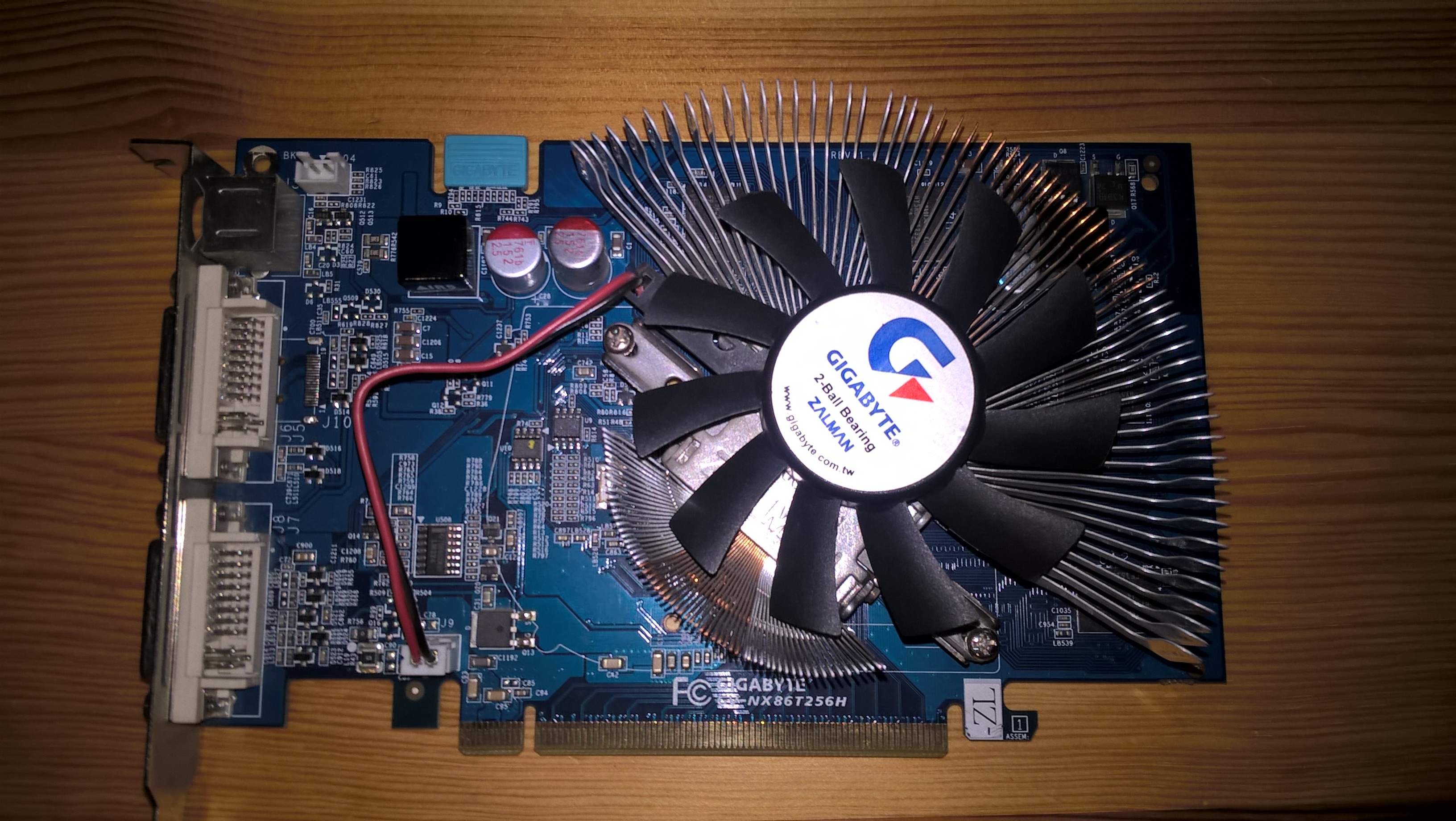

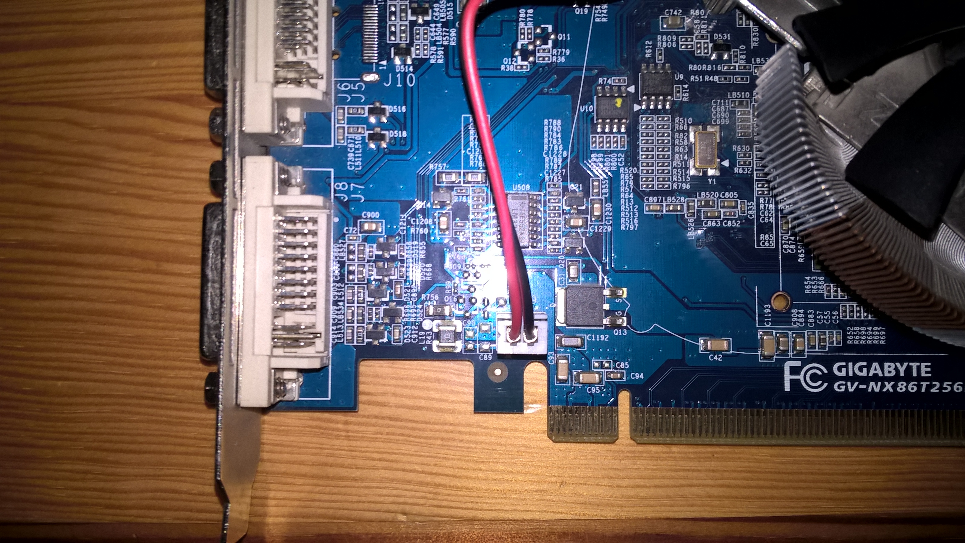

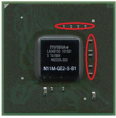

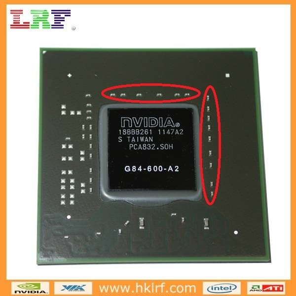

    Witam, chciałbym się zapytać co to za cześć obok chipa karty graficznej (zaznaczono na zdjęciu), ponieważ podczas wymiany pasty na gpu i zdejmowania chłodzenia przypadkowo naruszyłem tą część i wydaje mi się, że jest uszkodzona. Mimo wszystko komputer z tą kartą graficzną nadal działa, czy muszę się obawiać czegoś w przyszłości? Jaki jest objaw uszkodzenia tej części karty graficznej?
    Uszkodzona część przy chipie karty graficznej - wpływ na działanie systemu
    #2 17038210
    sylweksylwina
    Moderator - Komputery Serwis
    Posty: 13195
    Pomógł: 1877
    Ocena: 2340
    Są to kondensatory. Zależy czy to tylko jest filtracja czy coś innego.

    Oczywiście, że to wejście przy krawędzi to wejście sygnału cyfrowego audio.

    Nawet się wala u mnie taka karta ze zdjęcia.
    Nie ma to wentylatora fabrycznie.

    Tylko nie wiadomo czy to na zdjęciu to karta autora. Miałem taką Nvidie to się właśnie zdziwiłem że autor ma wentylator. No ale może były i wersje z aktywnym chłodzeniem albo to jednak nie gigabit.
    A może panowie poznacie po rdzeniu co to za model dokładnie?
  • #15 17040047
    Kasek21
    Posty: 45579
    Pomógł: 4970
    Ocena: 3528
    GF8600GT - te modele kart padały jak muchy - właśnie przez pasywne chłodzenie.

    No ale autor jasno pisze o wentylatorze więc albo posiada mod w postaci przeszczepionego śmiagła (ja tak miałem) albo inną kartę albo alternatywne chłodzenie. Może niech autor zrobi fote całej karty.
  • #17 17040106
    Kasek21
    Posty: 45579
    Pomógł: 4970
    Ocena: 3528
    Co by nie miał to i tak to padało - UE i brak Pb.
    Problem z kartami od lat. Nie wiadomo w jakich warunkach pracowała - ale na dziś to może warte 20zł. (sprawne).

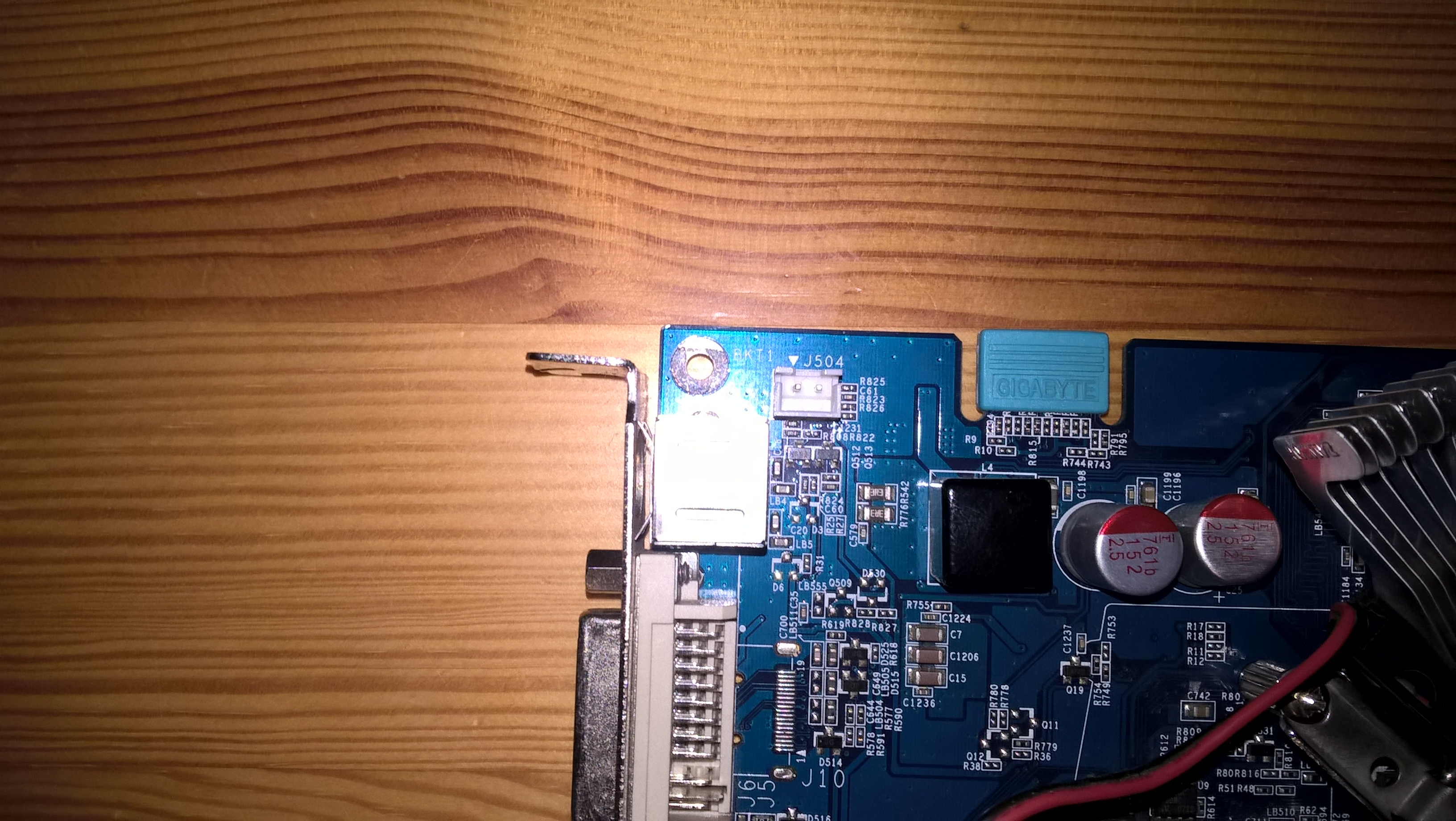

  • #18 17040584
    hexon6
    Posty: 189
    Ocena: 14

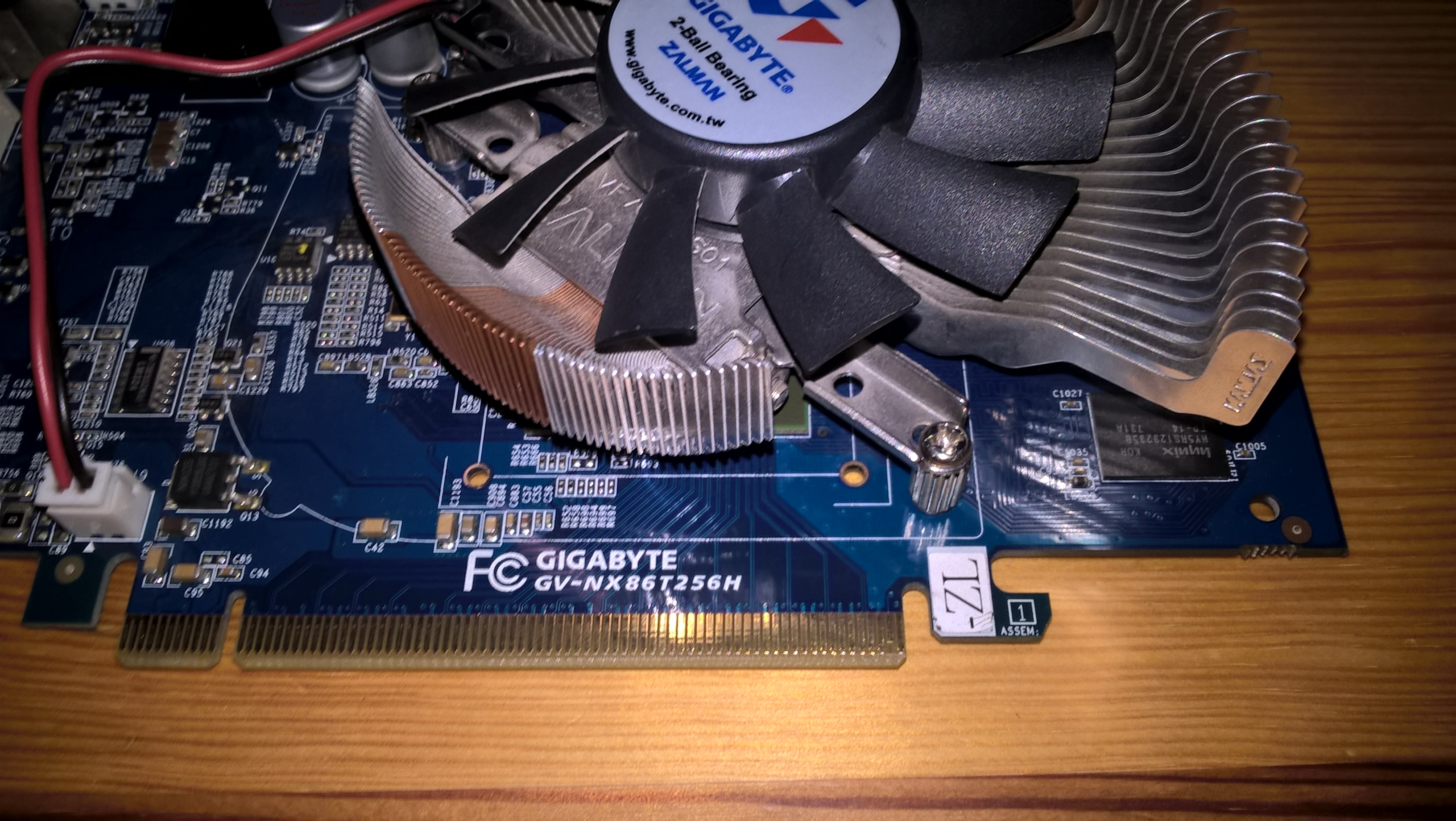

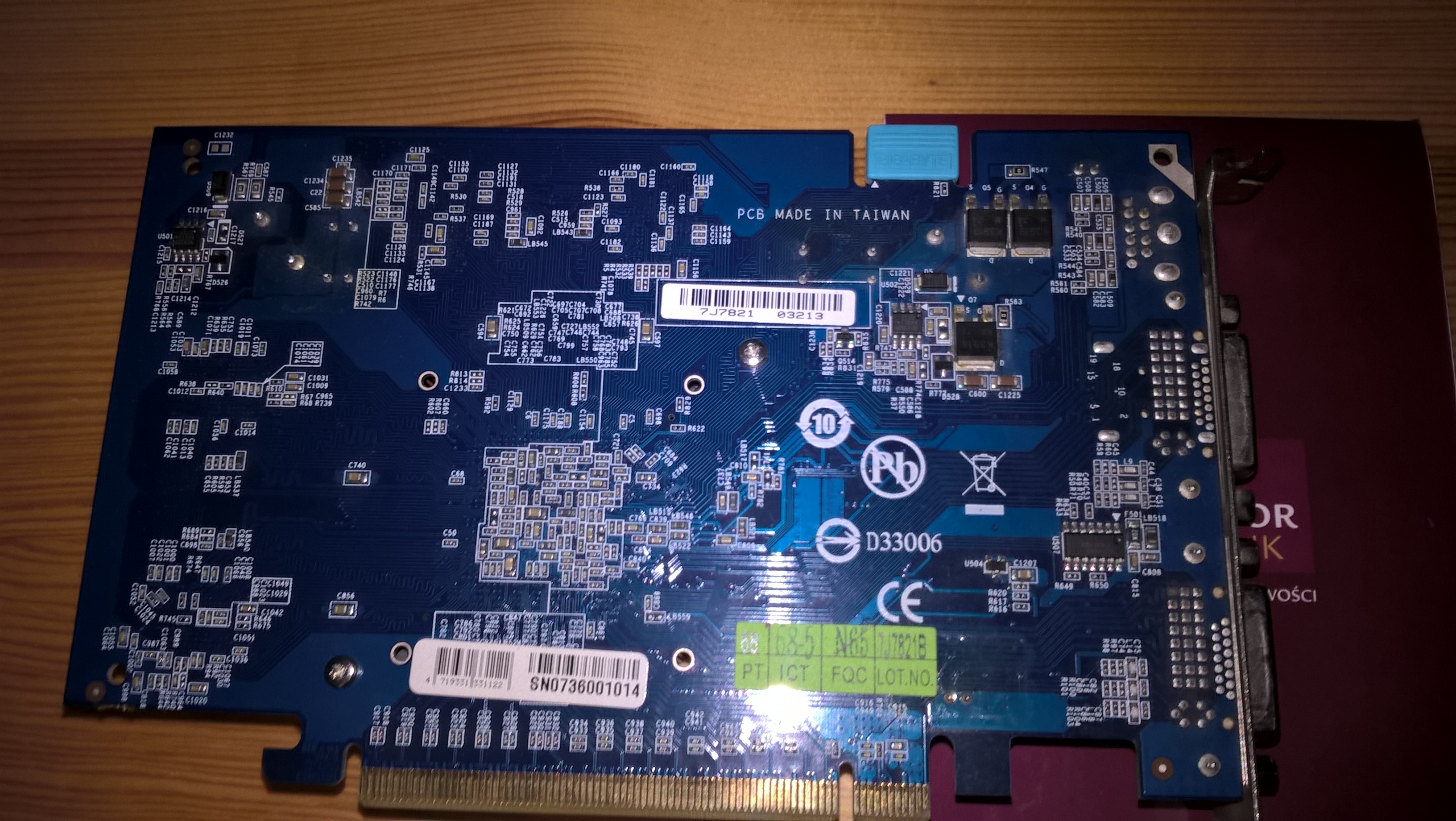

    Za chwilkę zrobię zdjęcie, tylko muszę wyjąć ją z komputera. Karta 100% oryginał. Wymieniana tylko raz pasta termo 2-3 tygodnie temu.
    Uszkodzona część przy chipie karty graficznej - wpływ na działanie systemuUszkodzona część przy chipie karty graficznej - wpływ na działanie systemuUszkodzona część przy chipie karty graficznej - wpływ na działanie systemuUszkodzona część przy chipie karty graficznej - wpływ na działanie systemuUszkodzona część przy chipie karty graficznej - wpływ na działanie systemu
    Po wymianie pasty 35-37 stopni w spoczynku, 52-53 w stresie przy oc 700mhz core i 810mhz pamięci. Wymieniłem pastę na jakąś tanią cooler master za 8zł, ale i tak efekt jest, bo było jakieś 5-8 stopni więcej w stresie(nigdy nie przekraczała 60 stopni). Niestety szkoda mi było na takiego starucha zużywać thermal grizzly kryonaut. W tym roku będzie miała 9 czy 10 lat pracy bez przerwy. Trzeba przyznać, że niezły z niego mocarz, wytrzymał nawet operacje z nożem:P Sorki, że taka zakurzona , ale czyściłem ją jak wymieniałem pastę i znowu się zakurzyła. Niestety na obrotach 100% tak z 10 krotnie szybciej się brudzi.

    Była taka wersja faktycznie
    https://pclab.pl/news28341.html
    Jakiś biały kruk ;)
    Wentylator może zawsze tak działał tylko jak miał ze lat mniej to był cichszy ;)
    Teraz masz dobrze wpięty wentylator na górze to będzie wejście dźwięku cyfrowego.
    Używaj tak jak jest - padnie to padnie mała strata. Nie wybuchnie i nie zabierze ze sobą reszty PC (z powodu tej drobnicy koło rdzenia). Ale może już jej nie podkręcaj. Daj jej godnie odejść ;)

    Dokładnie to ta karta. OC to tylko jak w coś gram, bo inaczej jest trochę mniej klatek :P Tak jestem pod wrażeniem, że sobie tak dobrze radzi jeszcze w full hd w mało wymagających grach. Szkoda, że nie ma HDMI, bo jeszcze w 4k bym polatał, a tak maksymalnie wyrabia chyba do 1920x1200 :D Długo już chyba nie zabawi w kompie, bo czekam na nową kartę, jak anulują znowu zamówienie, to poczekam do kwietnia na gtx 2070 i 2080.
    Jedno na pewno było wkurzające w tej karcie, otóż piszczące cewki. Teraz jak chodzi na 100% wentylator to trochę zagłusza ten hałas. A może z tym wentylatorem jest wszystko ok, a zmiana po prostu z sapphire rx 580 8gb LE zrobiła taką różnice, bo tamta karta to było istne bóstwo i moje uszy kochały taką cisze. To było niesłyszalne nawet w grach(~1200rpm), a przy tym mogłem grać komfortowo w 4k z freesync na średnich/wysokich w nowych grach. Mimo, że podwoiłem sumę zapłaconą za tą kartę to szkoda mi jej, ale niedługo może wpadnie asus rx vega 64 albo gtx 2070/2080. Monitor się męczy z tym gtxem i czas mu dać co porządnie wyświetla ostrą czcionkę i obsłuży jego natywną rozdzielczość.

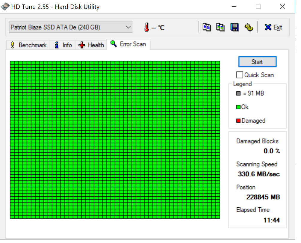

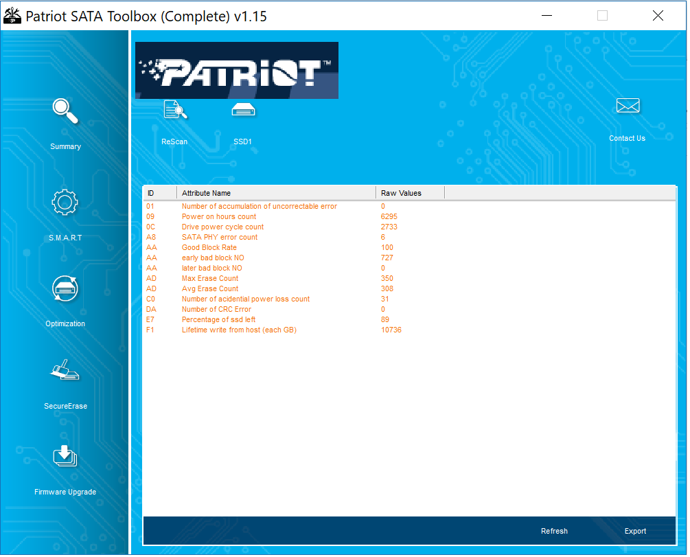

    Witam ponownie, chciałbym otworzyć wątek, ponieważ wymieniłem kartę graficzną na nową i nadal mam zawieszanie się obrazu/systemu i muszę używać resetu do ożywienia komputera. Z każdym dniem jest coraz gorzej, coraz częściej występuje zawieszanie, nawet zdarza się już w grach. W ostatnich dniach dwa razy miałem sytuacje zawieszenia w grze i po restarcie niestety komputer nie widział sygnału(po zawieszeniu na przeglądarce zawsze wstawał po resetach), nie chciał się włączyć. Dopiero jak go wyłączyłem z przycisku i włączyłem po paru sekundach ponownie to znowu się włączył. Ja stawiam, że to może być zasilacz albo płyta główna, ponieważ wyczytałem, że kondensatory mogą dawać takie objawy, bo trzeba je rozładować z ładunku elektrycznego. Patrzyłem kondensatory na płycie głównej i niczego podejrzanego nie widzę, ale dostęp jest trudny, ponieważ dużo zasłania radiator cpu i karta graficzna. Co do zasilacza to sprawdzałem mu z 3 miesiące temu napięcia, były dobre. Tylko, że napięcia to nie wszystko, mogą występować również spadki napięć albo tętnienie napięć przez zużyte kondensatory w zasilaczu w sumie. Co polecacie zrobić? Myślałem, żeby zanieść komputer do jakiegoś serwisu, ale obawiam się, że wezmą tylko pieniądze, a tak nie zdiagnozują usterki. Co do występowania problemów to się zdarzy, że zatnie się obraz już po kilku sekundach po uruchomieniu komputera(w przeglądarce), albo teraz już w grach po godzinie, dwóch(2-3 razy na razie mi się zdarzyło). Jeśli możecie to pomóżcie co mogę jeszcze zrobić?
    Zapomniałbym jeszcze, pamięci ram były sprawdzane osobno po kość i wszystko ok w testach, ale jak chciałem przełożyć obie pamięci z slotów 2-4 do 1-3 to komputer nic nie wyświetlał na ekranie(spalone sloty?). Po tej opcji z powrotem zamieniłem pamięci do 2-4 slotu i komputer się uruchomił. Oprócz tego żadnych komunikatów ani bluescreenów. Za każdym razie jest podobnie, zatrzymuje się obraz na obecnej scenie, kursor stoi nie można ruszyć, czekanie nic nie daje. W grze buczenie z głośników narasta.

    Może to nie RAM tylko ta płyta główna obsługuje dual na slotach 2-4 (jako że nie doczytałem jaką masz płytę główną.
    Podaj SMART dysku. Od tego trzeba zacząć poszukiwania. (moim zdaniem tu możn być problem)

    Tu mam takie z paru miesięcy temu(występował podobny problem już wtedy), nowy dam jak wrócę do domu(o 18:00).
    https://obrazki.elektroda.pl/2759559800_1511035070.png
    https://obrazki.elektroda.pl/2885449900_1511289306.png
    Smart w Crystaldiskinfo był jeszcze uboższy, ale jak będę w domu to też zrobię z tego programu screena.
