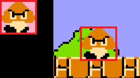

    jest pewna rzecz, która mnie zastanawia, a dotyczy sposobu generowania grafiki przez konsole typu NES / SNES czy ogólnie komputery z grafiką sprite'ową. Właściwie jest to kilka pytań, natomiast sprowadza się do jednej kwestii - w jaki sposób rozwiązano nakładanie się poszczególnych warstw grafiki?
    Przykład:
    NES / SNES: Jak działa nakładanie warstw grafiki sprite'owej?
    Oto znany i lubiany pan Gumba z Super Mario Bros. Pan Gumba jest spritem o wymiarach 16x16 pikseli, składającym się z czterech mniejszych obiektów 8x8 załadowanych do pamięci obiektów. Część danych z mapy koloru pana Gumby posiada wartość h00, oznaczająca kolor przezroczysty, czyli przestrzeń pod którą powinno być tło lub inny obiekt. W jaki sposób nakładano na siebie te warstwy? Co w sytuacji, gdy np. pokrywało się ze sobą więcej obiektów? Czy to było coś w stylu:
    1. Załaduj do rejestru piksel z pamięci obiektu.
    2. Jeżeli piksel jest przezroczysty => załaduj piksel z pamięci obiektu będącego poniżej
    3. Jeżeli piksel jest przezroczysty => załaduj piksel z pamięci obiektu jeszcze bardziej poniżej
    4. Jeżeli piksel jest przezroczysty => załaduj piksel z pamięci tła (upraszczając)
    5. Wyświetl
    Próbowałem to rozważać nawet w kontekście ładowania tła oraz wszystkich obiektów w całości i nakładania ich od najniższego priorytetu do najwyższego, przy czym nie wierzę, w takie rozwiązanie - byłoby to straszne marnowanie zasobów obliczeniowych.

    0. Narysuj tło lub inne obiekty, które mają być pod spodem.
    2. Jeżeli piksel jest przezroczysty => Nie rysuj tego piksela

    W takiej sytuacji - SNES posiadał możliwość narysowania 32 duszków w jednej linii. Zakładając (hipotetycznie) , że znajdują się dokładnie w tym samym miejscu, a każdy z nich ma wymiary 32x32 piksele, do narysowania tych 32 pikseli obrazów trzeba by pobrać z pamięci 1056 pikseli (32 bity tła + 32*32 bity sprite'ów). Sporo jak na takie urządzenie.

    Dziękuję, właśnie o to mi chodziło, pozdrawiam :)
