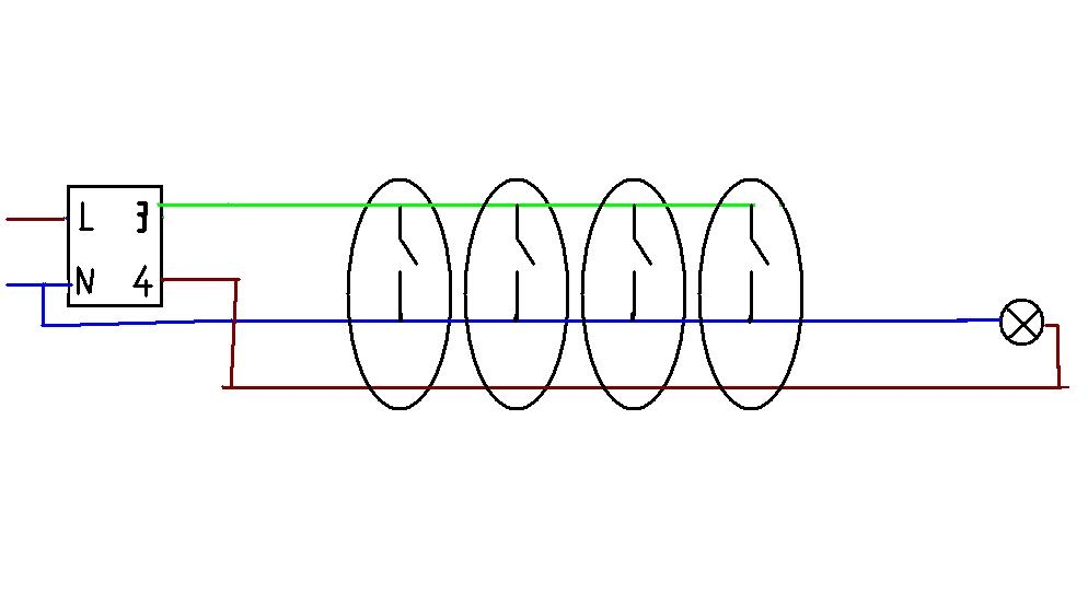

    Witam. Poszukuję schematu przekaźnika hager epn 410. Chciałbym palić światło z 4 miejsc. Posiadam instalację 3 przewodową od rozdzielnicy po kolei na 4 przyciski po czym idzie do lamp. Przyciski z podświetleniem. Tak kazał zrobić mi elektryk z uprawnieniami. Kolega ma też 3 przewody tyle że 2 przyciski na legrand 16ax i działa. Pytanie czy da radę podłączyć to na hagerze i jak? I czy w ogóle na 3 przewodach idzie to zrobić. Z góry dziękuję za odpowiedzi. Super by było gdyby ktoś narysował schemat.

    Nie widzę celu - poco ci schemat przekaźnika? Podłączenie jest opisane na przekaźniku i wystarczy zrobić sterownie przewodem N.

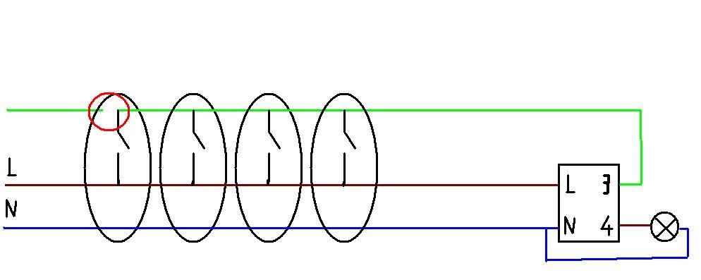

    sorry ze truje ale ja jestem zielony jezeli o to chodzi. Mogłbys mi narysować na przykładzie tego przekaźnika bo tam są oznaczania 1 2 A1 A2 a ty masz inaczej.

    Nie działa. Lampy zapalają się i gasną tylko gdy przełączam ręcznie wajchę na przekaźniku. Przyciski nie podświetlają się i nie reagują.

    Między pinem A1, a A2 jest cewka, tam musisz podać zasilanie faza na jeden pin, a na drugi neutral z przycisków - sprawdź dokładnie połączenie.
    Jeśli działa manualnie wciskając przekaźnik, to pin 1, 2 i żarówka są poprawnie podłączone.

    Zewrzyj piny z mojego opisu - ciemno i jasno niebieski - to powinno załączyć przekaźnik.

    Podłączone. Pomyliłem przewody. Dzięki za rady. Kolega Darek ma rację - klika dosyć głośno. Temat do zamknięcia.
