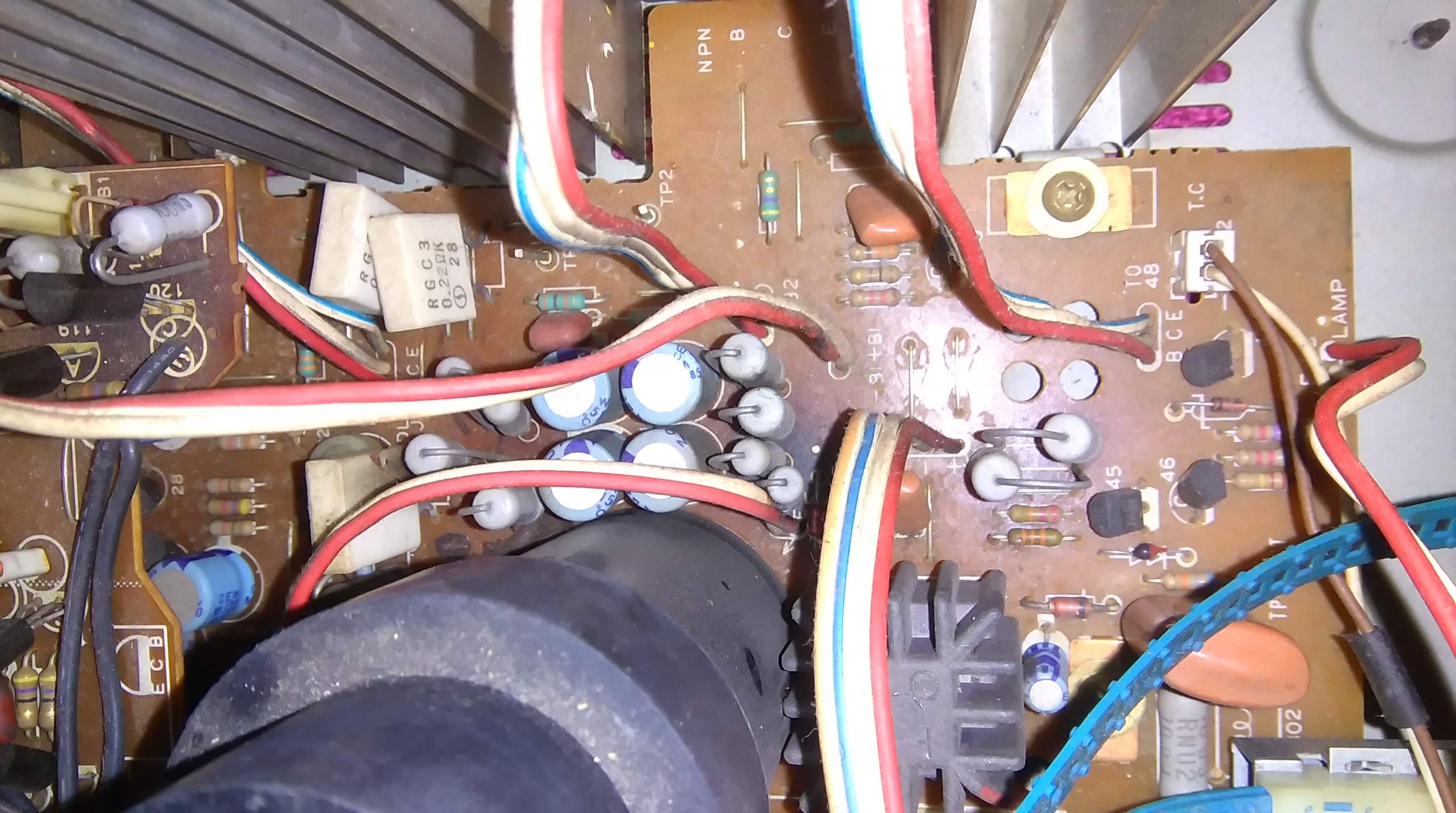

    Witam. Jestem tutaj nowy więc proszę o moderatora o poprawienie jest nie w tym dziale napisalem. Jak już zauważyliście posiadam wzmacniacz Yamahy a 960mk2 po podłączeniu gramofonu pod wejście phono 1 bądź phono 2 jest brak sygnału i cisza w glosnikach mimo różnych ustawień na froncie wzmacniacza. Gramofon jest sprawny grał wcześniej z Yamaha Rx-v 395rds i po podłączeniu pod phono wszystko działało od pierwszego włączenia. Skłaniam się z prośbą do osób które znają się bardziej na sprzęcie audio o pomoc. Pozdrawiam Rafał.

    Witam dokonałem pomiarów zasilania we wzmacniaczu i wynik jest dość dziwny jak dla mnie napięcie zasilające do DC- ~116.1V jak dla mnie jest za duże a kolega wyżej pisał o napięciu +- 25V. Dodaje zdjęcia jak wyglądają płytki. A wkładka jaką posiadam w gramofonie to AT-91. Yamaha A960ii Unitra GS 464 - Brak dźwieku z gramofonuYamaha A960ii Unitra GS 464 - Brak dźwieku z gramofonuYamaha A960ii Unitra GS 464 - Brak dźwieku z gramofonuYamaha A960ii Unitra GS 464 - Brak dźwieku z gramofonuYamaha A960ii Unitra GS 464 - Brak dźwieku z gramofonu

    Zmierzyłeś napięcie zasilania stopnia końcowego, nie względem masy.
    Masz zmierzyć napięcie zasilania płytki przedwzmacniacza, względem masy
  • #10 17096978
    sylweksylwina
    Moderator - Komputery Serwis
    Posty: 13202
    Pomógł: 1878
    Ocena: 2343
    Bo 116V to zasilanie końcówki mocy...
    Daje to ±58V.
    Preamp gramofonowy ma inne zasilanie.
    Oddaj sprzęt do serwisu bo szkoda go do nauki elektroniki.
