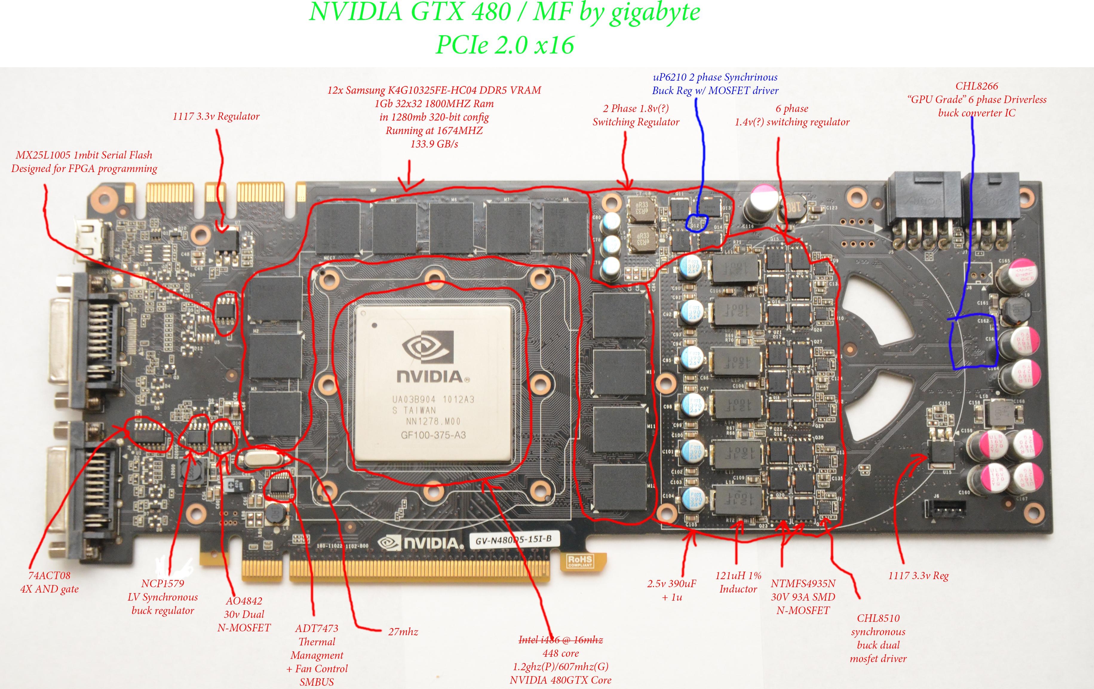

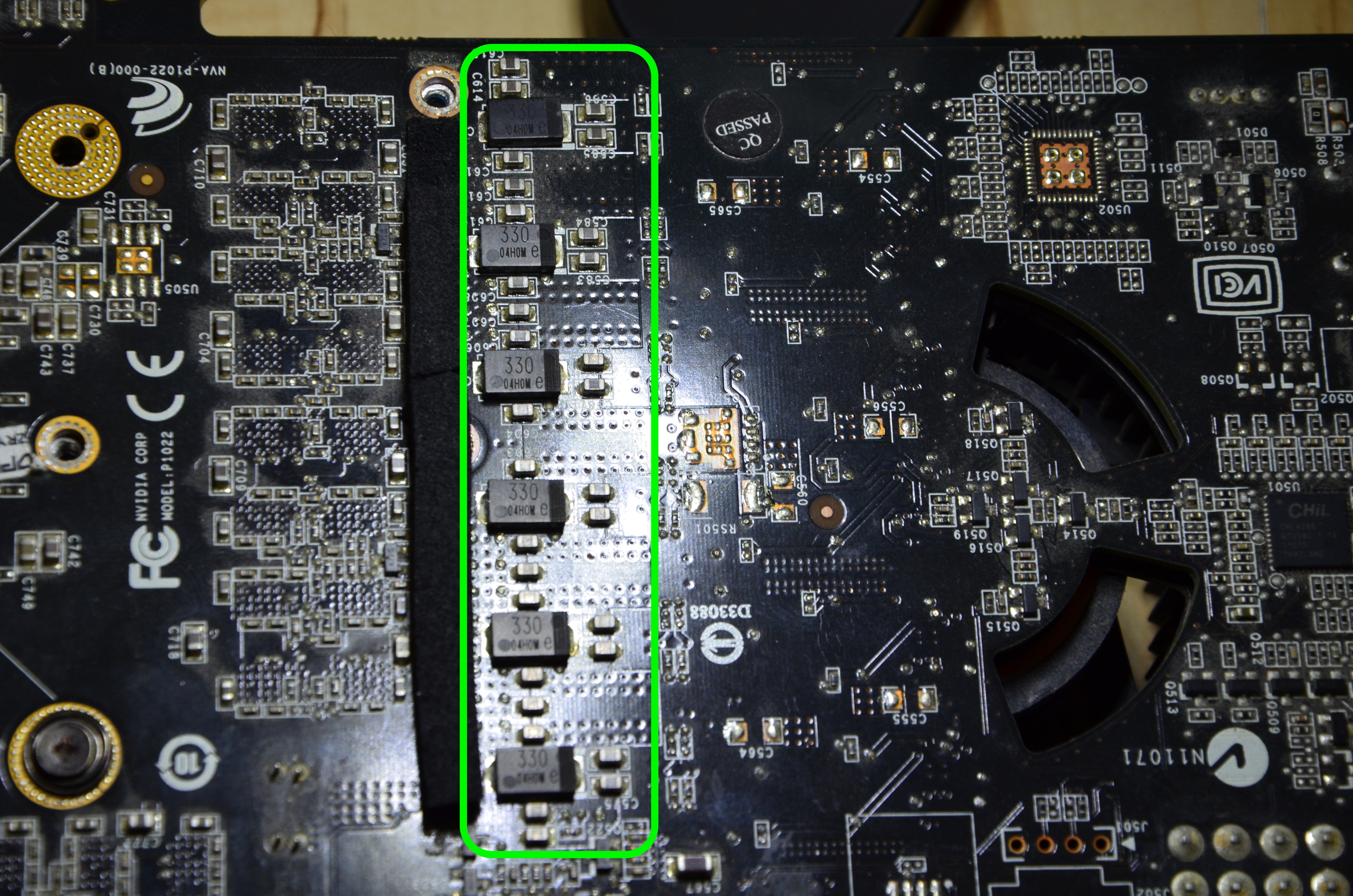

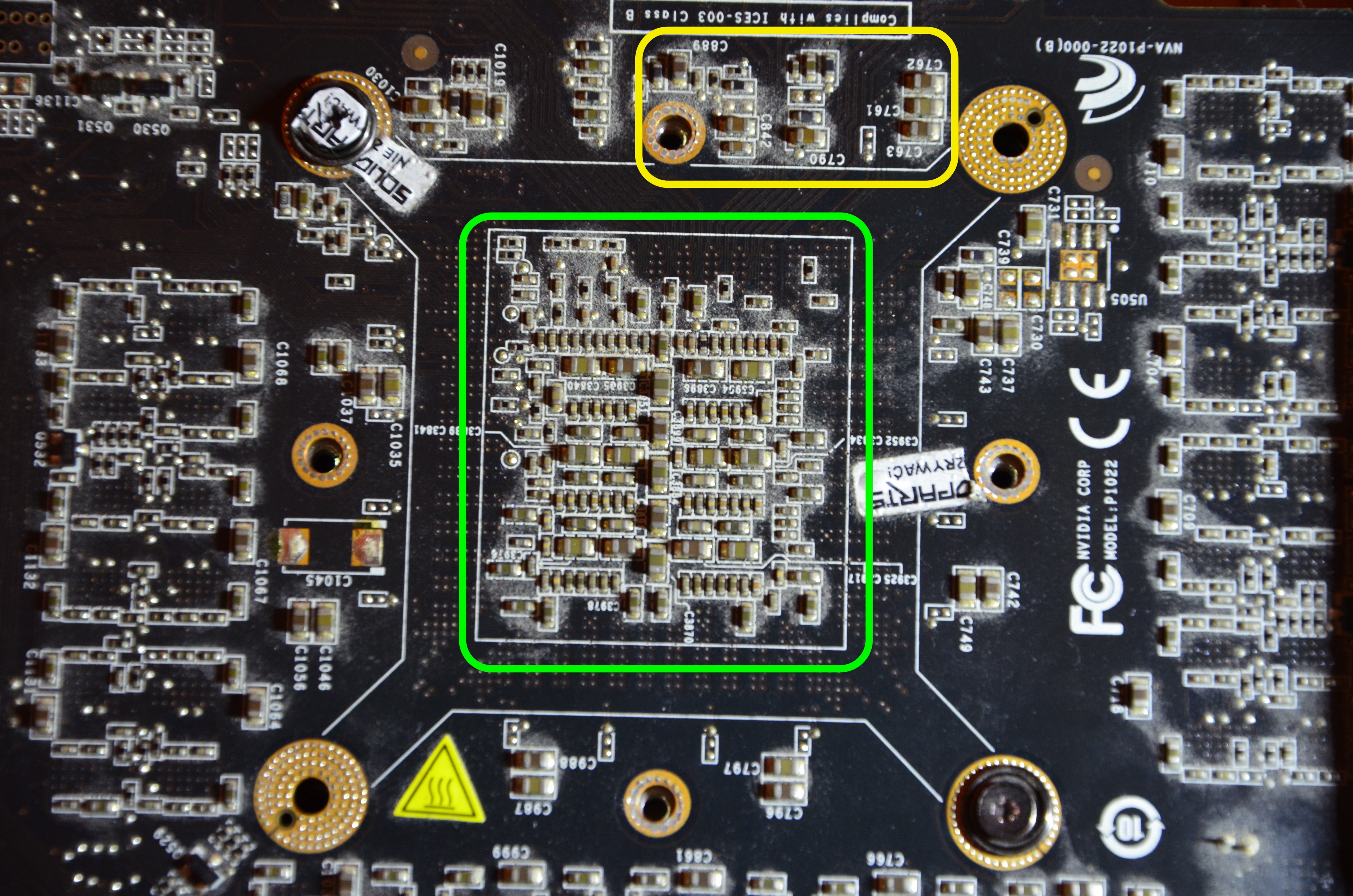

    Witam, w karcie startuje wentylator oraz nagrzewa się po chwili "pracy" na heat pipe'ach da się wyczuć znaczny wzrost temperatury, pc po dłuższej chwili namysłu włącza się na zintegrowanej karcie po wejściu w menedżer urządzeń nie widac gtx'a. Zaznaczone na zielono kondensatory są praktycznie zwarte 0,6Ω na "+", na zolto 1,7Ω (pod GPU nie wszystkie). Tranzystory maja obustronne zwarcie miedzy drenem, a źródłem. Napięcie na zasilaczu nie spada. Moja wiedza elektroniczna nie stoi na najwyższym poziomie więc za każda pomoc bede wdzięczny. Z narzędzi pomiarowych dysponuje dobrym multimetrem oraz oscyloskopem.

    Co do ilości zwarć może ten obrazek znaleziony w Internecie naprowadzi na jakieś rozwiązanie

    Nie jestem pewien czy to jest najlepsza metoda pomiaru ale na kondensatorach pod vcore napięcie wynosiło nie więcej niż 2v(1,925), w większości niższe około 1v. Napięcie na zaznaczonych kondensatorach z drugiego zdjęcia było znikome, biorąc pod uwagę jakiś błąd pomiarowy nie było go w ogóle.

    EDIT: Przyjrzałem się zdjęciom i na pierwszy rzut oka widzę, że są uszkodzone dwa tranzystory w przetwornicy i brakuje jednego dużego elementu (kondensatora) na spodzie płytki.

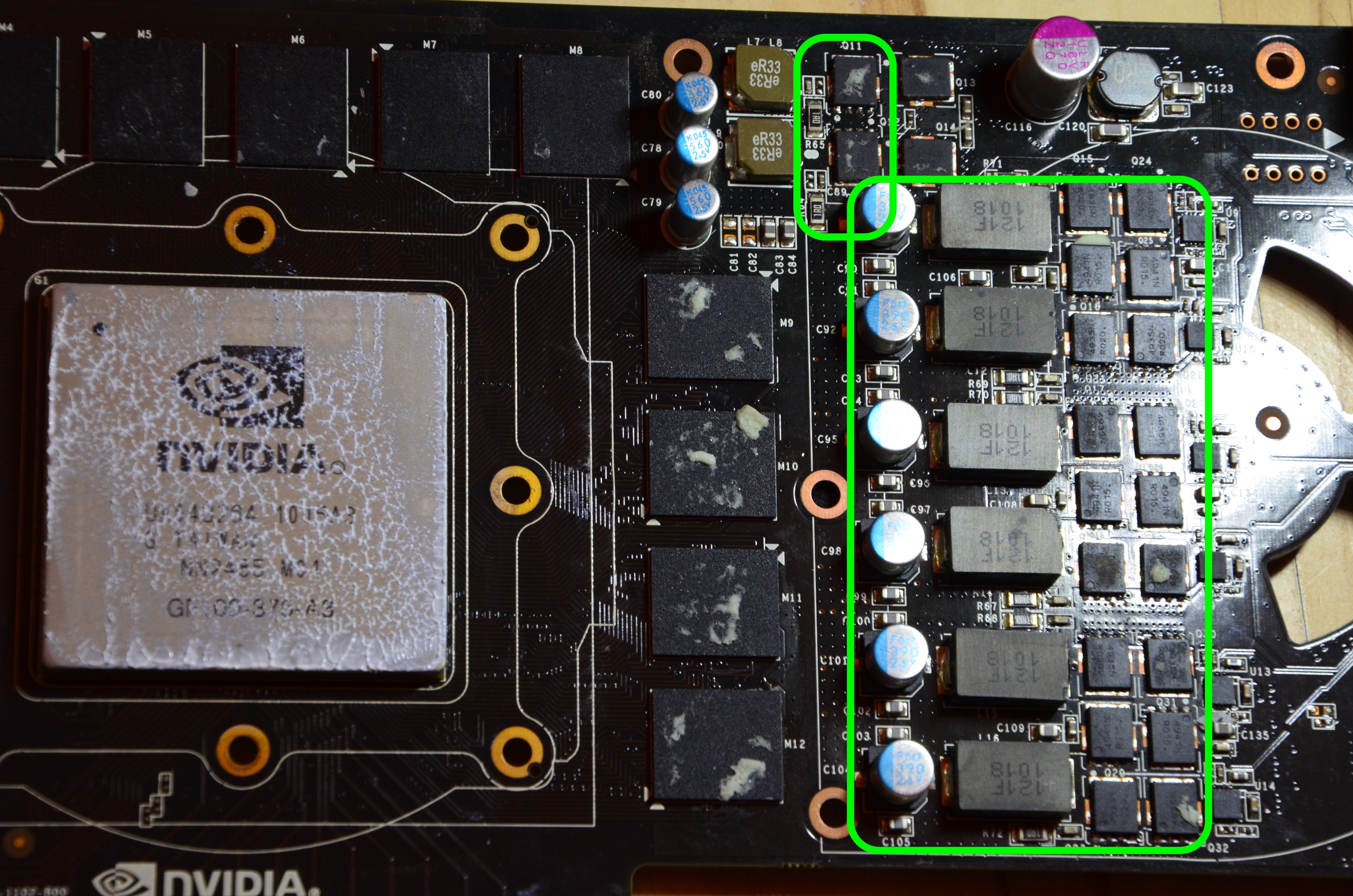

    Tranzystory, które wyglądają podejrzanie są w 6 rzędzie na obrazku pierwszym (dwa dolne z tej środkowej szóstki), chyba ze są tylko brudne.
    Brakuje kondensatora (prawdopodobnie tantalowego) o oznaczeniu C1045.

    Dzięki raz jeszcze za wszystkie rady w wolnej chwili pobawię się z tym. Co do tranzystorów są to jakieś pozostałości po termopadach. O schemat raczej ciężko ale mimo wszystko będę próbował metodą po nitce do kłębka może coś z tego będzie, a w najgorszym wypadku taka karta to niezły przycisk do papieru. Pozdrawiam
