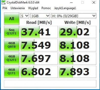

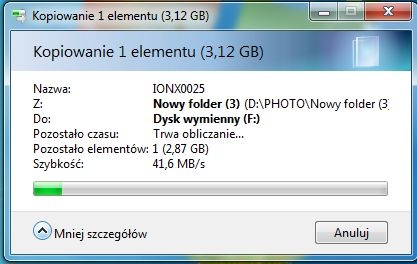

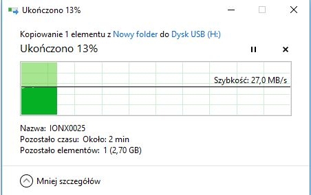

    Witam mam problem z pendrive-m. Otóż kupiłem Sandisk Extreme 32GB USB 3.0 i mam dość niską prędkość na USB 2.0 prędkość nie przekracza 27MB/s ,dla porównania prędkości sprawdziłem na moim starym laptopie compaq presario a900 z systemem windows 7 i było dużo lepiej prędkość na początku nawet czasami 60 -70MB/s widziałem, ale spada i średnia utrzymywała się ponad 40MB/s :)

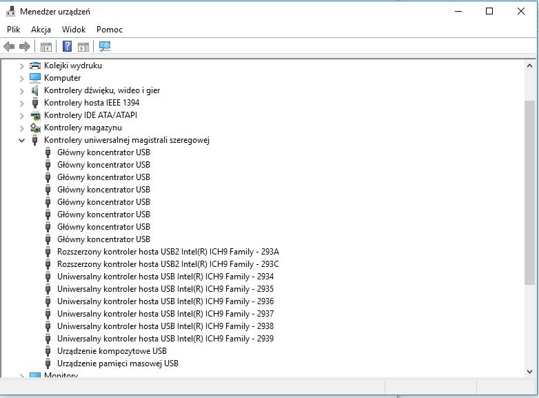

    Sprawdziłem tak. Wszystkie porty w komputerze i tak samo prędkość nie przekraczała 27MB/s oraz zmieniałem w biosie z USB speed z full na high i to samo. Formatowałem na NTFS , exFAT ,FAT32 nic nie dało. Wszystkie sterowniki po instalowane. O co chodzi to już sam nie wiem ,czy to ma związek z systemem czy co, może ktoś pomóc.

    Sterowniki po instalowane
    Sandisk Extreme 32GB USB 3.0 wolne transfery na USB 2.0 - co robić?
    Test Crystal Disk Mark
    Kopiowanie na PC
    Kopiowanie na laptopie Presario A900

    Prędkość USB2.0 to 33,3mb/s więc nie możesz uzyskać więcej, nie jest to możliwe po prostu. A to że system pokazuje co pokazuje to inna sprawa, Windowsy często tak pokazują.

    Również dołączę do osób, które się "nie znają". Najwyższy transfer ciągły, który uzyskałem na USB 2.0 to około 40MB/s. Przy dysku SSD podłączonym przez porządny mostek SATA/USB3.0, porządnym i krótkim kablem do tylnego portu płyty. Wyniki w okolicach 30-kilka MB/s są dla USB 2.0 prawidłowe i przewidywalne. 480 Mbps to maksymalna teoretyczna przepustowość tej magistrali. Żyjąc w nieświadomości można zakładać, że jest to całe pasmo dostępne dla przesyłanych danych, ale tak nie jest.
    USB 2 używa 1 milisekundowych ramek, w trybie High Speed (2.0) są one podzielone na 8 mikro-ramek (micro-frames). Maksymalny rozmiar pakietu w trybie BULK (używanym przez urządzenia pamięci masowych) to 512 bajtów. Według specyfikacji teoretyczne maksimum to 13 pakietów na mikroramkę. Tak więc (nadal teoretyczna) prędkość urządzenia USB 2.0 spada już do:
    1000*8*512*13 = 53248000 ~= 52000kB/s (~50.7MB/s).
    Większość dokumentów zakłada jeszcze narzut związany z wysyłaniem innych informacji, niż same dane, z kodowaniem, z przełączaniem się w trybie Half Duplex. Nie chce mi się w to wgłębiać, bo nigdy mnie aż tak nie interesowały szczegóły techniczne. Jeśli jest Kolega dociekliwy i ma odpowiednią wiedzę (a zarzucając wszystkim dookoła, że się nie znają, to musi mieć Kolega przeolbrzymią wiedzę w temacie...) to pewnie Kolega znajdzie sobie specyfikację i ją wnikliwie prześledzi, jest ten dokument dostępny, około 620 stron (oczywiście nie wszystko w nim trzeba przeczytać, ale znajdzie tam na pewno Kolega rzeczy, o których pisałem).
    Jak dla mnie w idealnych warunkach da się przez USB 2.0 pompować około 40-42MB/s, być może minimalnie więcej, ale nie liczyłbym na realne osiągnięcie nawet 45MB/s.
    Przy okazji - prędkości podawanych przez eksplorator Windows nie należy brać pod uwagę zbyt poważnie. Zwykle nie są one szczególnie dokładne, a na wyświetlany wynik ma jeszcze wpływ buforowanie domyślnie włączone w systemie. W niektórych przypadkach może ono spowodować wyświetlanie sporych odchyłek od realnych transferów (chociaż to głównie przy zapisie będzie wpływać na wyniki).

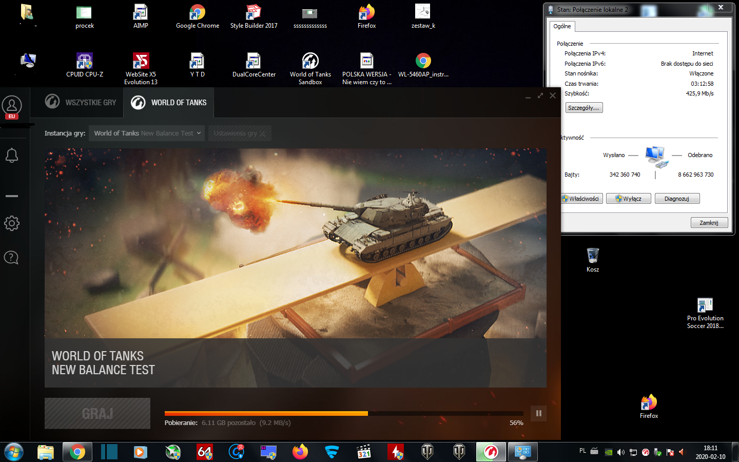

    Panie i Panowie czytajcie fora z uwagą i nie wierzcie sztywno skopiowanym przez kogoś danym z internetu dt1 ja pisałem o predkości internetu udostępnianego przez telefon jako modem używając usb 2.0 no ale przecież to wiadome było :)
    Dla chętnych jeśli by ktoś chciał mogę podpowiedziec jak skonfigurowac urządzenia itd żeby wyciągać takie prędkości LTE UŻYWAM tej technologii już kilka lat i opieram się na własnych obserwacjach nie kopiuję z internetu :) aha no i radzę się zapoznać z wartościami MB/s a Mb/s
