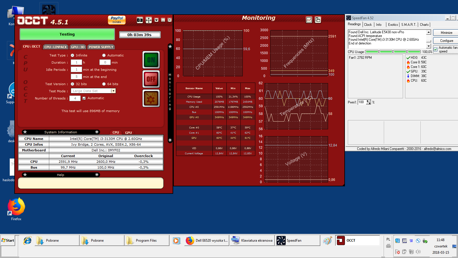

    Zainstaluj speedfan, włącz obsługę della i spróbuj co da się zrobić.
    Na E5430 z i3 3130
    Dell E6520 - wysokie temperatury po wymianie pasty, co dalej?
    Głupio działa te dellowskie zarządzanie chłodzeniem, trochę gryzie się z programem, ale po małej walce ustabilizowało się na takich temperaturach
    także chyba masz coś nie tak.
    Po 10min max 64C na chwilę, i chyba wystarczy...
