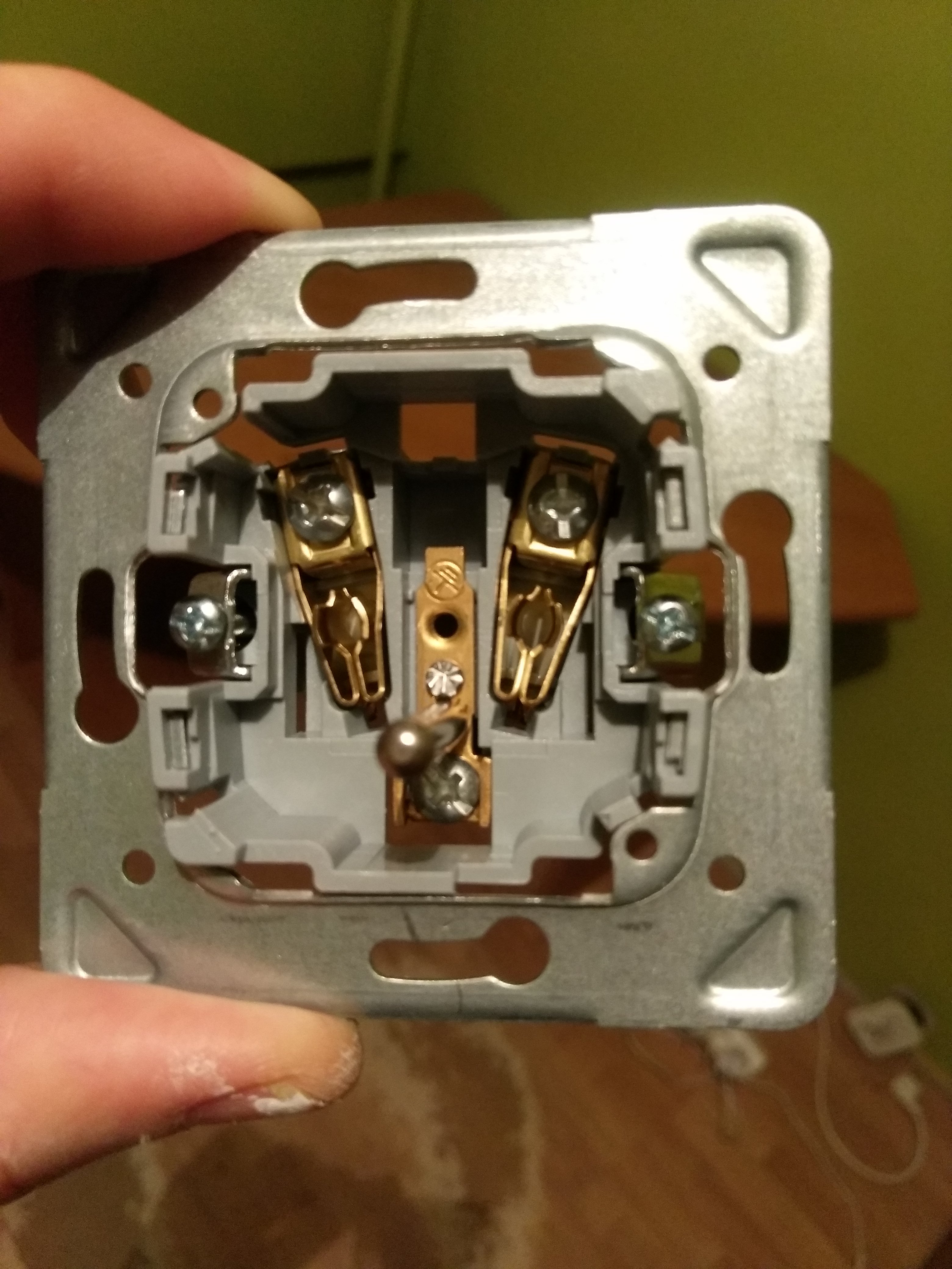

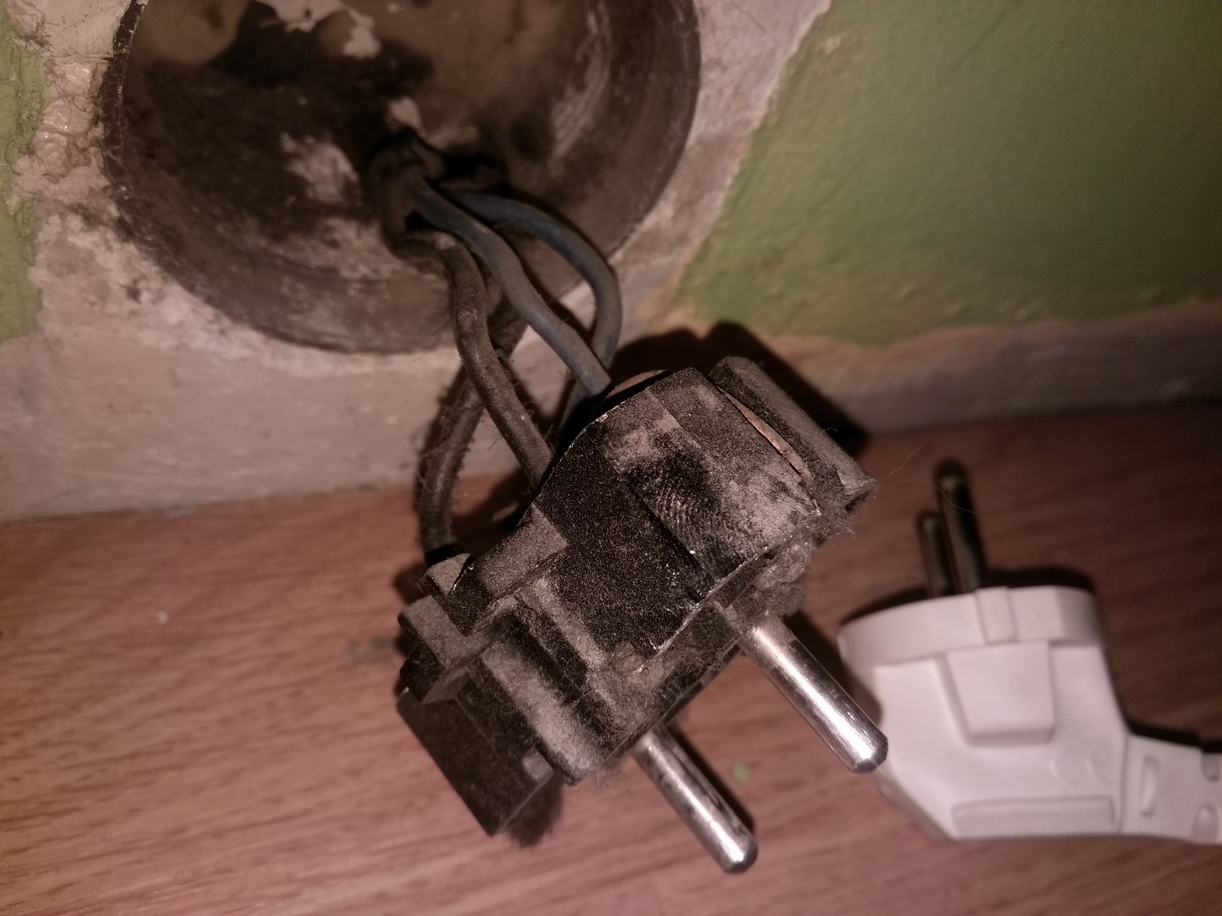

Jak podłączyć kable przy zmianie z podwójnego na pojedyncze gniazdko?

    Pamiętać należy że pomyłka może skutkować pojawieniem się fazy na bolcach w innych gniazdkach.

    zaspartylion napisał:
    ...chyba nie podłączyłem żadnego kabla na kolkek. Czy to duże niebezpieczeństwo? Mogę tak zostawić sprawę? Ewentualnie, czy wystarczy, że kupię specjalny śrubokręt którym zbadam czy ma kołku jest faza i sprawdzę kołki w całym mieszkaniu.
    To jest błąd, który może okazać się błędem zagrażającym życiu.
    Więc w żadnym wypadku nie można tego tak zostawić.
    Żaden "specjalny" śrubokręt ci nie pomoże, ponieważ wskaże tylko brak napięcia na styku ochronnym a nie potwierdzi istnienia ochrony.
    Znajdź odpowiednią osobę która doprowadzi instalację do stanu pozwalającego na jej bezpieczne użytkowanie.
    Ok, dzwonię jutro do elektryka.
    W między czasie ustal jaki jest układ sieci zasilającej twoje mieszkania będzie to bardzo istotna informacja dla elektryka.
