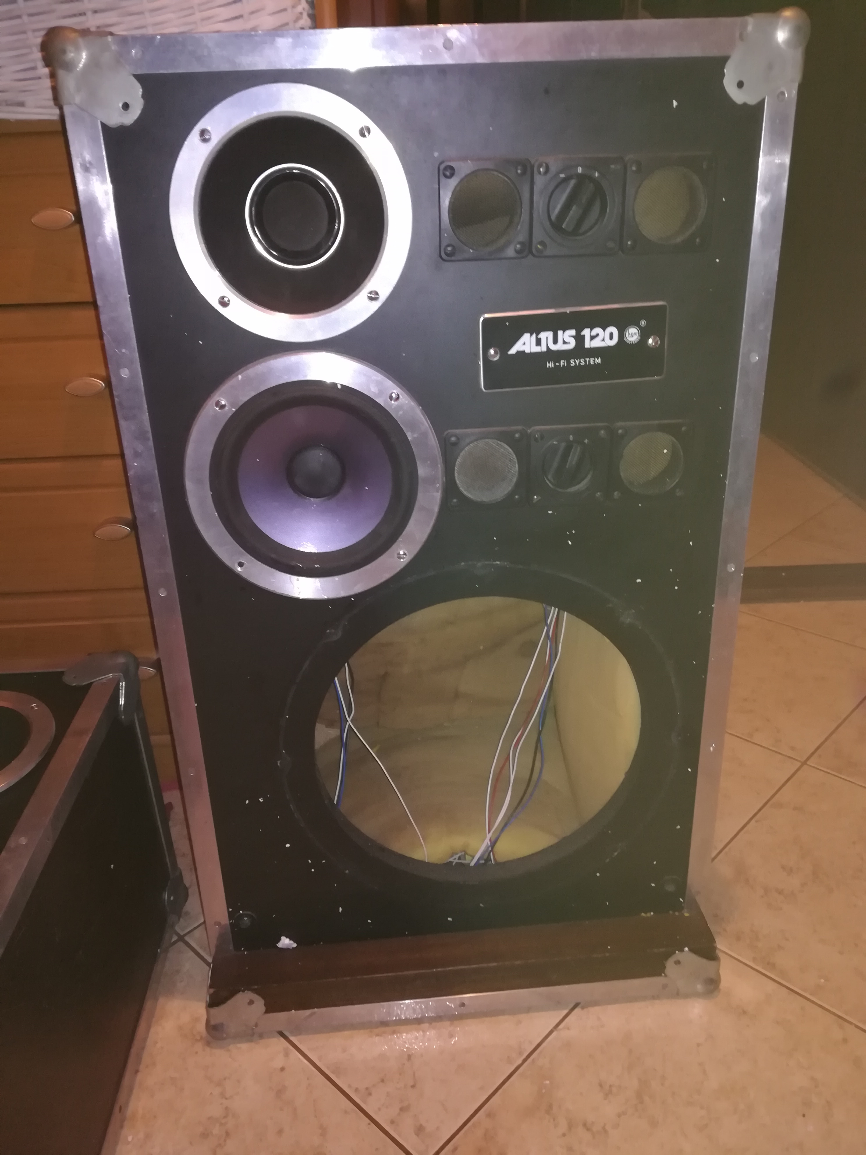

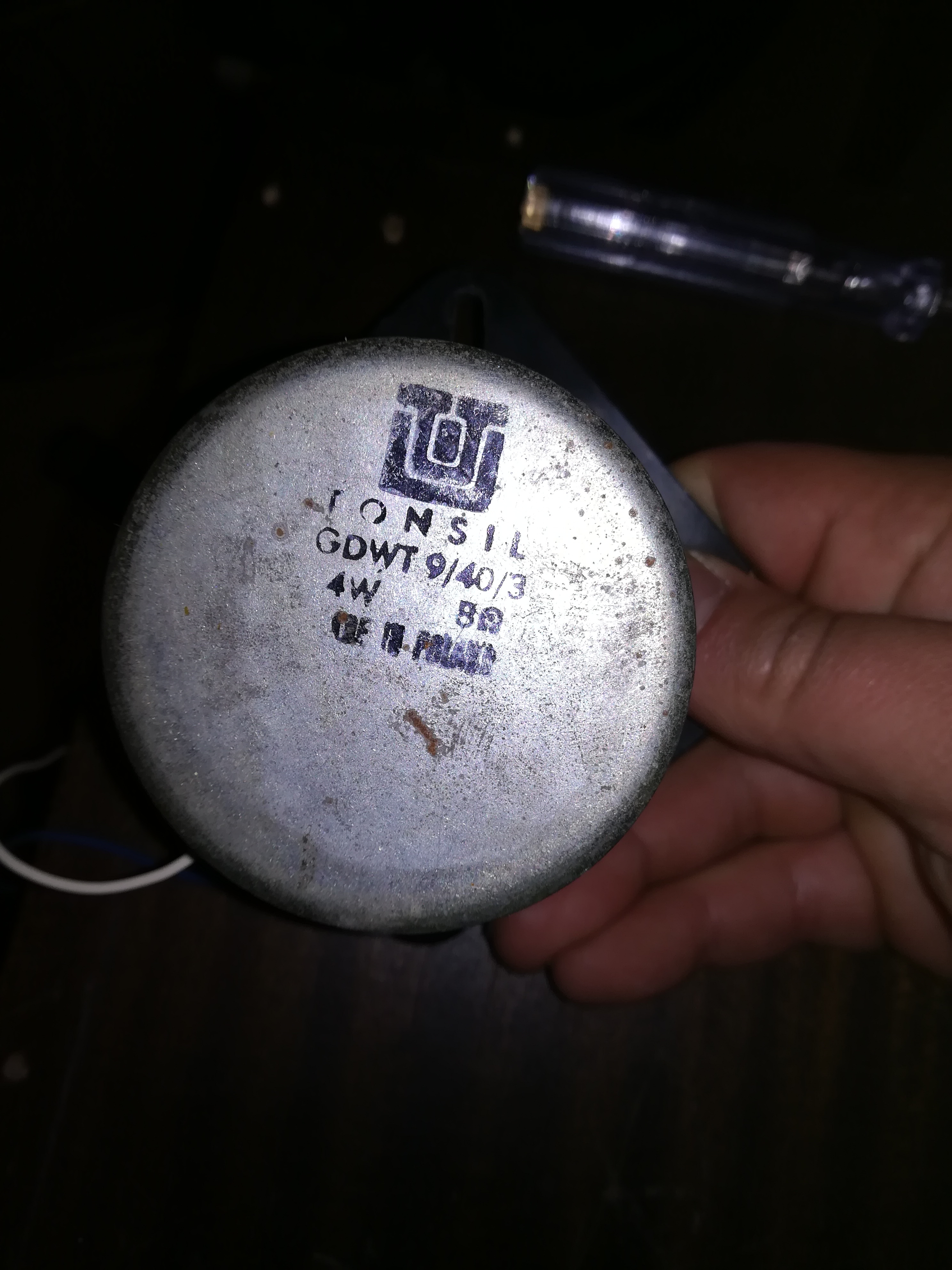

    Witam. Stałem się dzisiaj szczęśliwym posiadaczem zestawu ZG80C115. Oczywiście by nie było za prosto, obudowy przez poprzedniego właściciela zostały poddane "małym modyfikacjom". Mianowice, by nie uszkodzić kolumn, zostały przykręcone metalowe kątowniki, dorobione rączki do noszenia oraz front został poddany tuningowi na wzór Altusów 120. Bass Refflexy zostały WYCIĘTE WIERTARKĄ po obu stronach przełączników. Średnie oraz basy naturalnie nie oryginalne, lecz posiadam 18/40 i 30/60 kobalt. Zastanawia mnie tylko głośnik wysokotonowy, ponieważ ma taką ładną srebrną obwódkę na tubie (jest to GDWT) oraz mieści się idealnie w ten plastik pod pierścieniem do którego przykręca się GDWK. Posiada również taką siateczkę która go zasłania. Tabliczki zmienione na Altus 120. Czy ktoś spotkał się z takim wysokotonowcem w tych kolumnach? Oraz czy są jakieś pomysły na obudowy? Pozdrawiam!Renowacja Tonsil Unitra ZG80C115 - modyfikacje obudowy i głośników
    • Renowacja Tonsil Unitra ZG80C115 - modyfikacje obudowy i głośników IMG_20180315_202745.jpg (1.82 MB) Musisz być zalogowany, aby pobrać ten załącznik.
  • #2 17109706
    piotrekskiba92
    Posty: 14
    Zwrotnice oczywiście oryginalne od ZG80C115, nie są to ALTUSY 120.
  • #4 17109906
    piotrekskiba92
    Posty: 14
    Wykonać nowe Skrzynie? nie lepiej ratować tych?
  • #5 17110196
    ganitu
    Poziom 25  
    Posty: 690
    Pomógł: 87
    Ocena: 193
    Ale te skrzynki są poważnie skancerowane i stuningowane a doprowadzenie ich do stanu pierwotnego też sporo pochłonie ,chyba że mają tylko grać to proponuje wymienić głośniki na orginalne Tonsile.

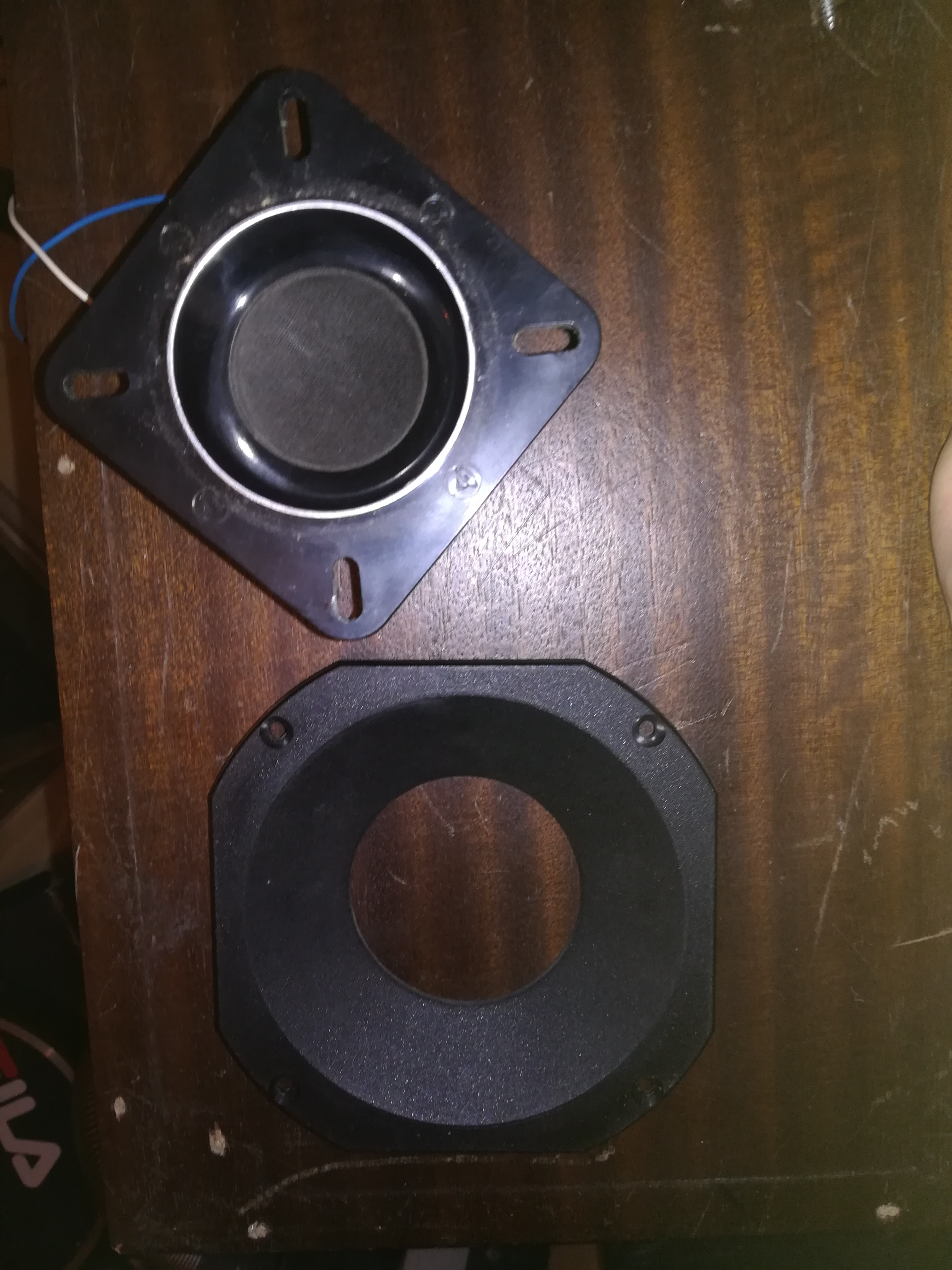

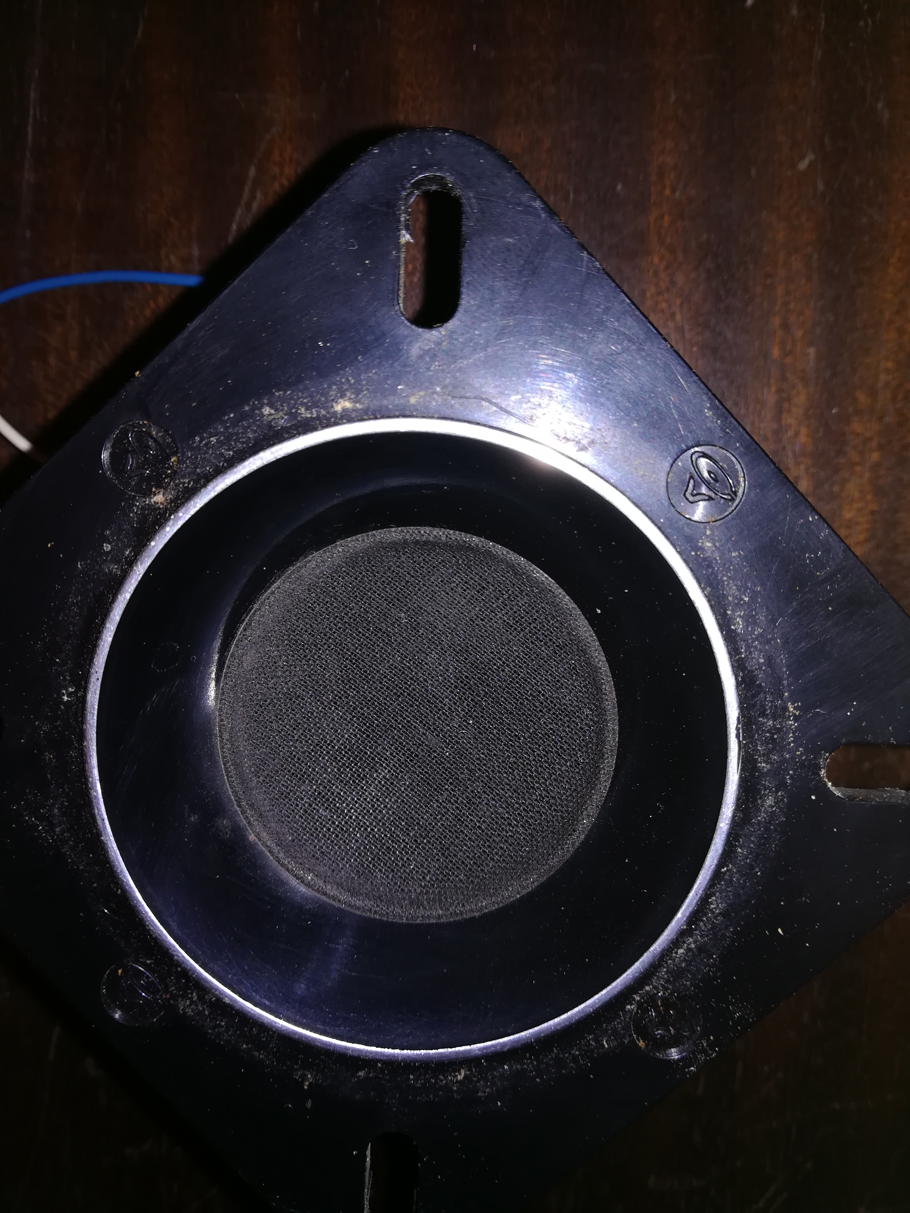

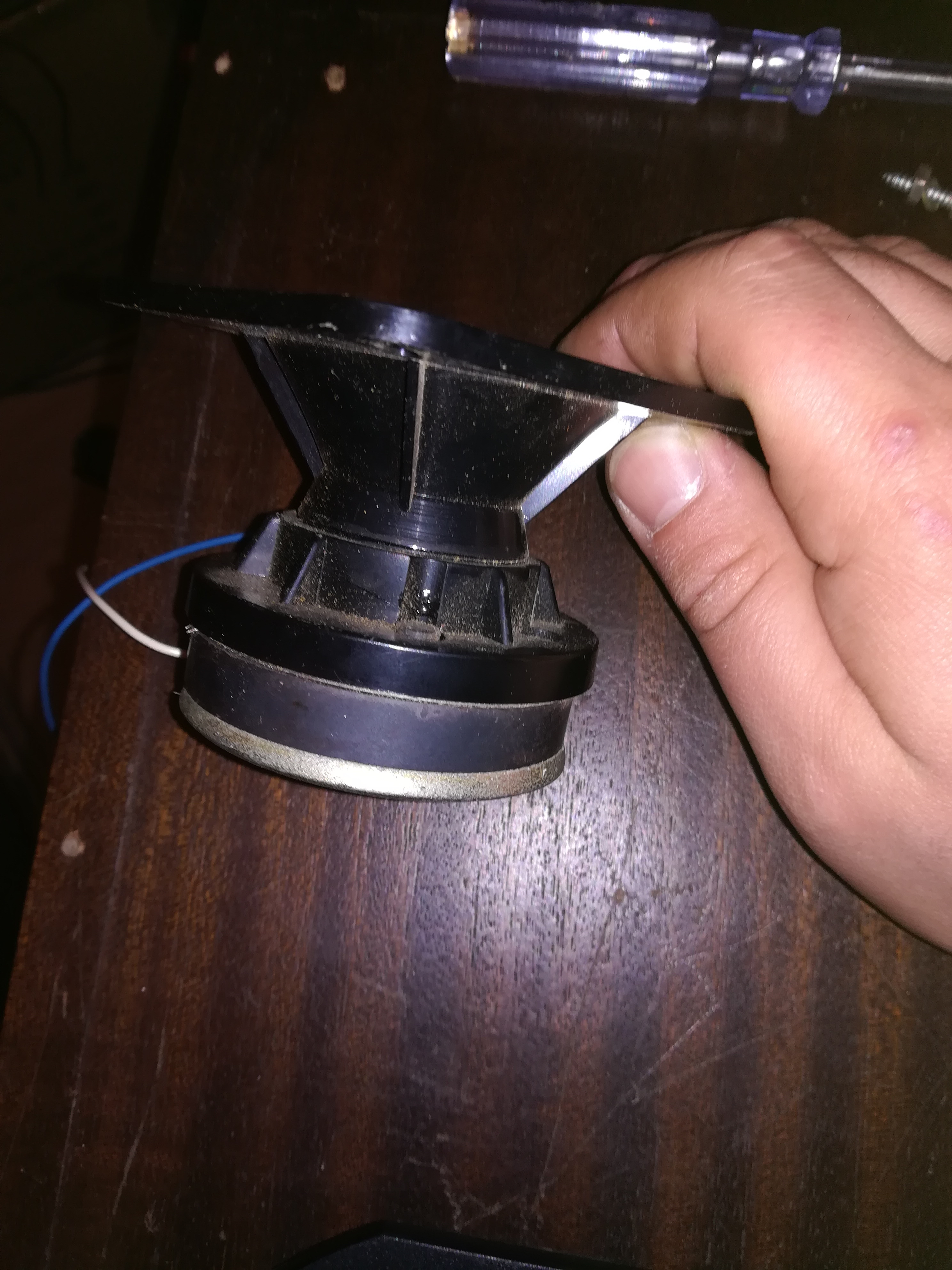

    Możesz zrobić fotki samej "tubki" tak by coś było widać?
  • #7 17112367
    piotrekskiba92
    Posty: 14
    zdjecia wysokiegoRenowacja Tonsil Unitra ZG80C115 - modyfikacje obudowy i głośnikówRenowacja Tonsil Unitra ZG80C115 - modyfikacje obudowy i głośnikówRenowacja Tonsil Unitra ZG80C115 - modyfikacje obudowy i głośnikówRenowacja Tonsil Unitra ZG80C115 - modyfikacje obudowy i głośnikówRenowacja Tonsil Unitra ZG80C115 - modyfikacje obudowy i głośników

    Ocena: 396
    Wysoki nieoryginalny, wstawiony zamiast GDWK, takie z siateczkami były - to nic innego jak przyklejona materiałowa kopułka w odwrotnej stronie, miałem kilka sztuk takich. Nie wiercą tak w uszach.

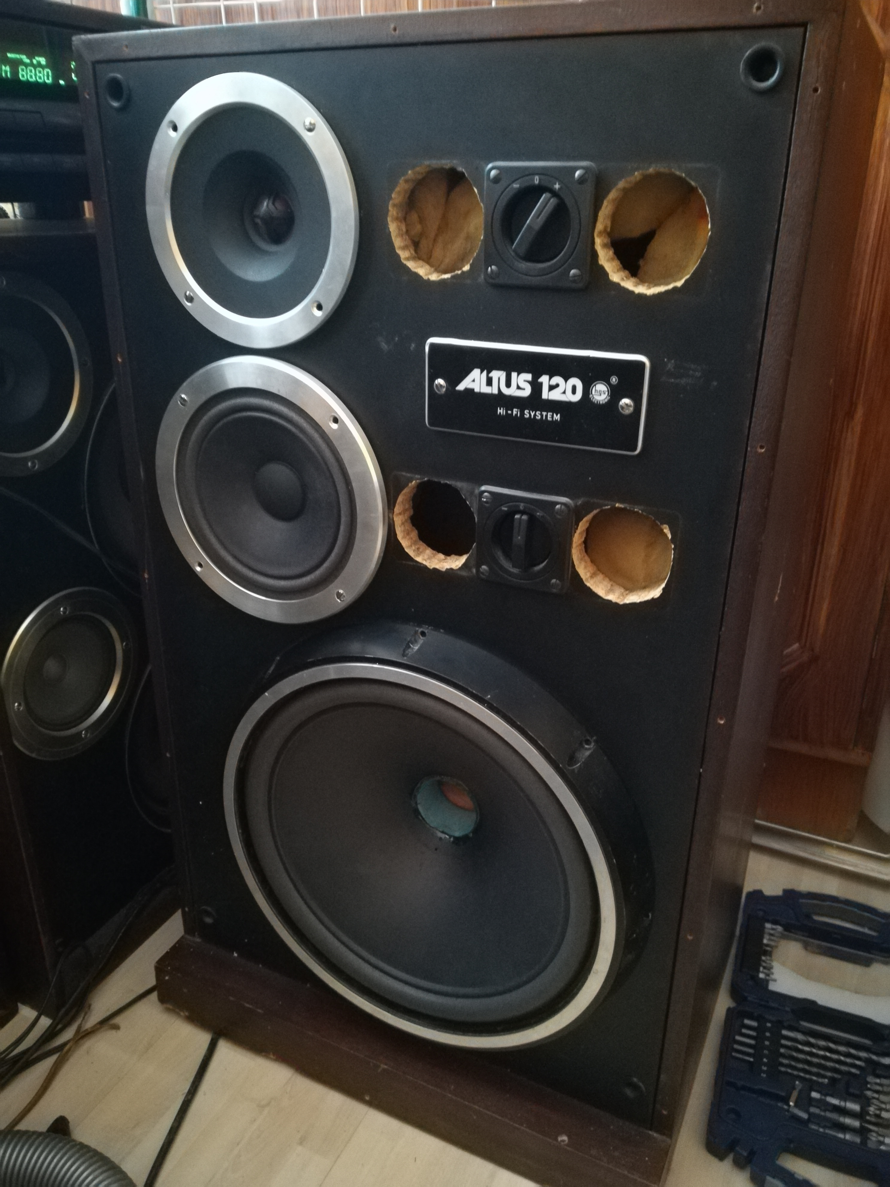

  • #12 17116949
    piotrekskiba92
    Posty: 14
    Dzisiaj chcąc pocieszyć oko i ucho postanowiłem podłączyć głośniki - GDWK 9/80 - GDM 18/40 - GDN 30/60 KOBALT. Wiem że oryginalnie siedziały tam 30/80 Kobalt, lecz niestety nie było ich w zestawie ;) Tak więc pozostało mi skorzystać z zapasu i je zamontować. Z przodem i tyłem poradzę sobie sam. W najbliższym czasie zabieram się za naprawę tych dziur, uszczelnienie obudów, oraz oddanie do stolarza w celu położenia nowego forniru. O postępach z prac będę na bieżąco informował. Nie posiada ktoś kubków do średniotonowych? Niestety są nieoryginalne a na popularnych serwisach nie mogę ich dostać.Renowacja Tonsil Unitra ZG80C115 - modyfikacje obudowy i głośników

  • #14 17119083
    piotrekskiba92
    Posty: 14
    Poprzedni właściciel tak twierdził. To akurat nieistotne, skoro mówisz że 60tki są lepsze. Gdy skończę te, biorę się za Zg60c201.

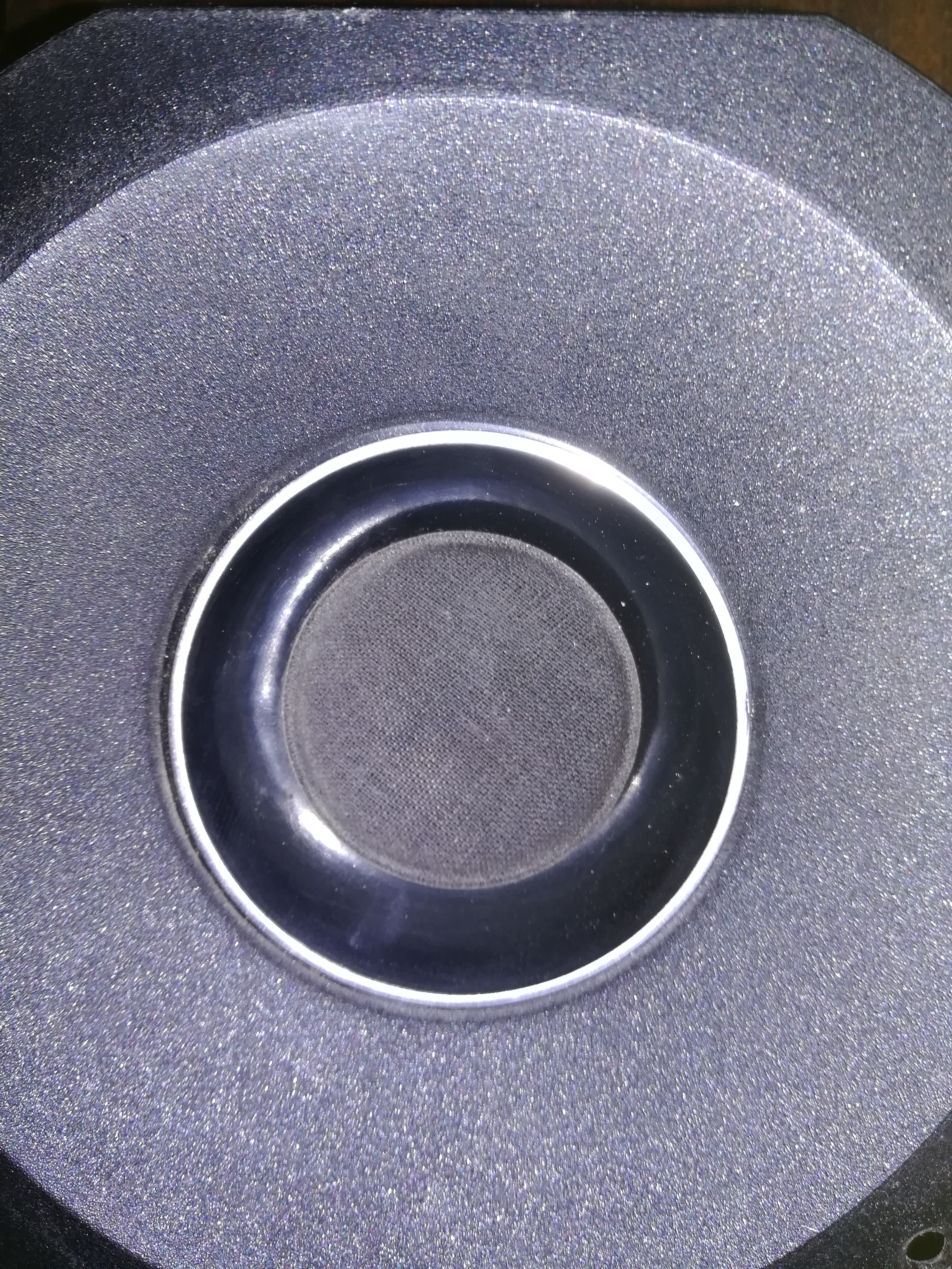

    A dlaczego GDN30/60 nie ma w zestawie kopułki nazywanej przeciwpyłową, tylko prezentuje widok na swoją cewkę drgającą i nabiegunnik? Ta kopułka ma jeszcze drugie, ważniejsze zadanie: uszczelniać głośnik. Bez niej robi się nieprzewidziany upust, co gorsze na tyle ciasny że tylko świszcze. Należy natychmiast nakleić nową, jeżeli stara oderwała się i gdzieś zgubiła.
  • #19 17131367
    piotrekskiba92
    Posty: 14
    Mam kopułki lecz nie miałem czasu ich przykleić. W tym momencie kolumny są rozebrane i przygotowywane do naprawy. Zdjęcia niebawem.

    Oryginały to:
    - GDN 30/60/3 z magnesem AlNiCo potocznie zwany kobaltem
    - GDM 18/40/1
    - GDWK 9/80
    Tutaj masz mnóstwo informacji od gościa, który sprawia wrażenie znającego się na rzeczy (i to we współczesnym audio także):
    http://eryksc.blogspot.com/2012/07/zg80c115.html
