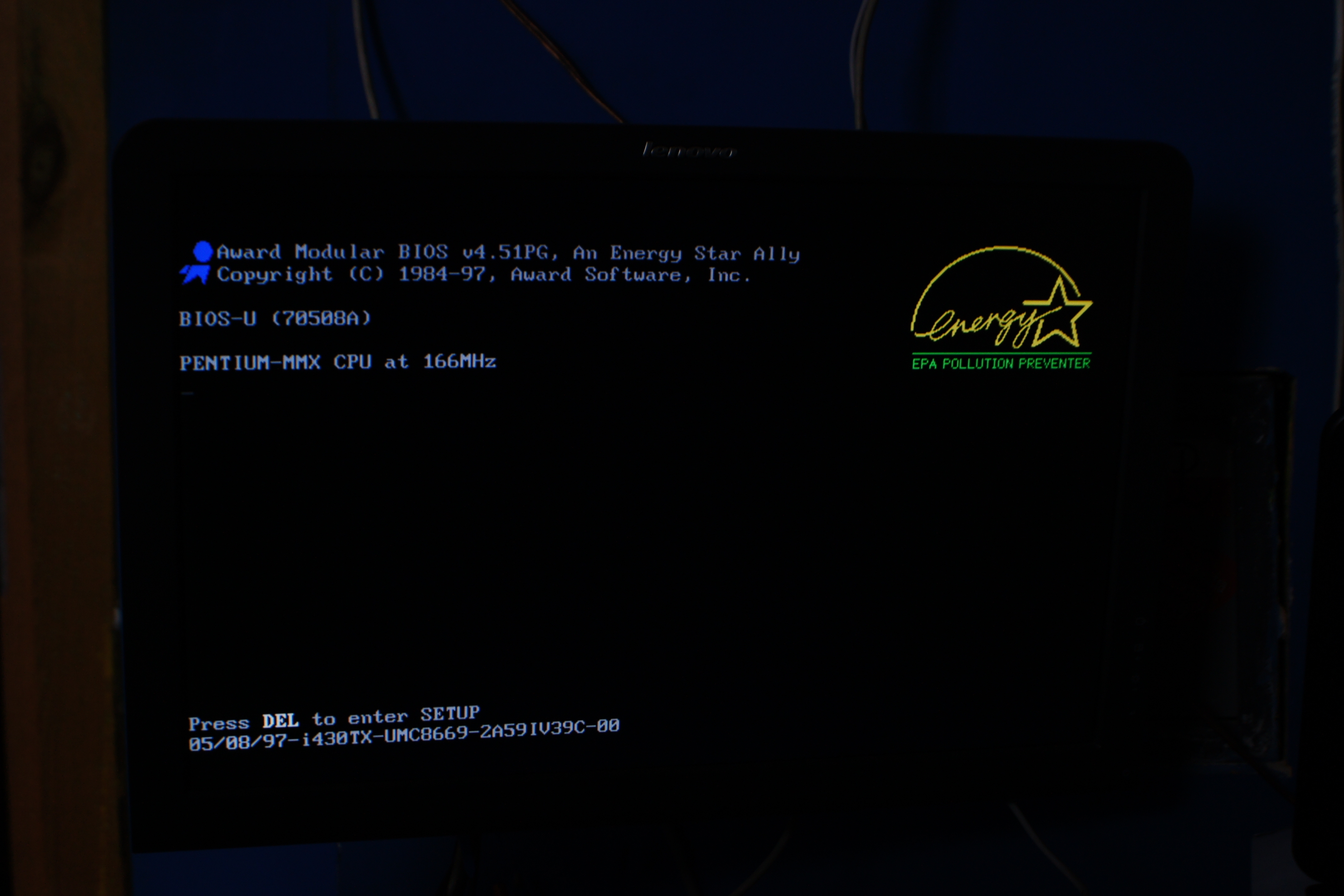

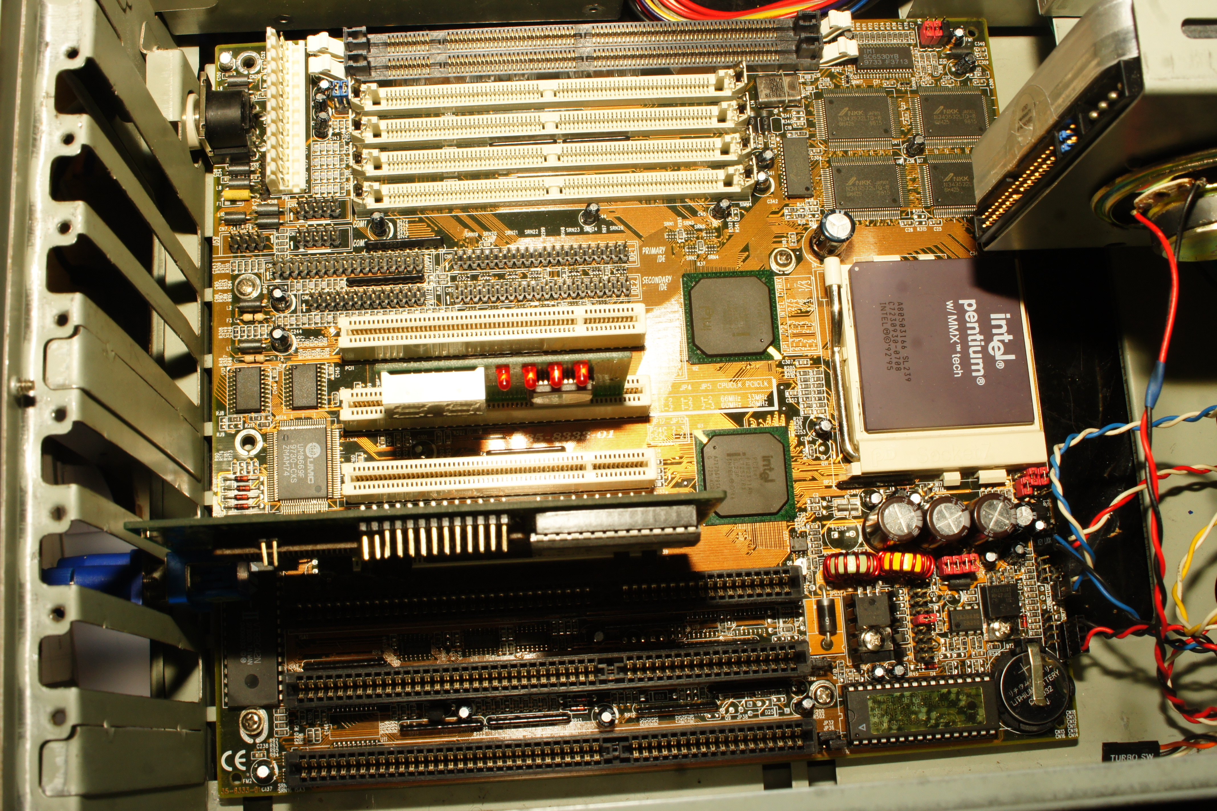

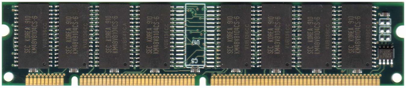

    Witam, zbudowałem retro komputer i gdy go włączam bios uruchamia się i zacina:
    Retro komputer: BIOS się zacina, kod błędu 00, nie reaguje klawiatura
    Przy włączaniu komputera diody na klawiaturze raz migną i później nie reagują na wciskanie klawiszy.
    Próbowałem zmieniać pamięci RAM ale nic to nie dawało. Zworki ustawiałem według instrukcji.
    35-8333...zip (283.84 kB)Musisz być zalogowany, aby pobrać ten załącznik.
    kupiłem również kartę diagnostyczną, która pokazuje kod 00
    post-ko...pdf (403.51 kB)Musisz być zalogowany, aby pobrać ten załącznik.
    (https://obrazki.elektroda.pl/3237265300_1521303677.jpg)
    Komputer:
    płyta główna: 35-8333-01 (BIOS: Award)
    procesor: Intel Pentium 166 MMX
    RAM: SDRAM 64MB (mam też ram SIMM 16MB, ale na nim nawet nie włącza się BIOS)
    karta graficzna: S3 Trio64V+
    dysk: Seagate 1,6 GB

    kpp_jacek - Retro komputer: BIOS się zacina, kod błędu 00, nie reaguje klawiatura Retro komputer: BIOS się zacina, kod błędu 00, nie reaguje klawiatura pamięci mam tylko takie. Na tej pamięci SIMM nie wyświetla się nic, głośnik również nie daje żadnych sygnałów dzwiękowych.

    @310artur na screenie widac, ze bios startuje, wiec kosc jest raczej ok.

  • #18 17110171
    Kolobos
    Spec od komputerów
    Posty: 85152
    Pomógł: 17159
    Ocena: 10421
    W przypadku biosu przy uszkodzonej kosci zaraz wyswietlilby sie komunikat dotyczacy sumy kontrolnej lub nie wyswietliloby sie nic na ekranie.
    Warto jeszcze raz sprawdzic ustawienie wszystkich zworek + kosci ram we wszystkich slotach.
    #19 17110191
    310artur
    Posty: 9002
    Pomógł: 980
    Ocena: 670
    Umknął mi ten screen dziwnie wstawiony. Fakt BIOS jest OK.
    Jak dobrze pamiętam to w tym miejscu "zliczał" się RAM jeśli na tym staje to najpewniej w nim problem.
  • #20 17110237
    alek4-01
    Posty: 23
    Ocena: 2
    310artur - Tak, teraz powinien "zliczać" RAM. Jutro zamówię dwie pamięci EDO .

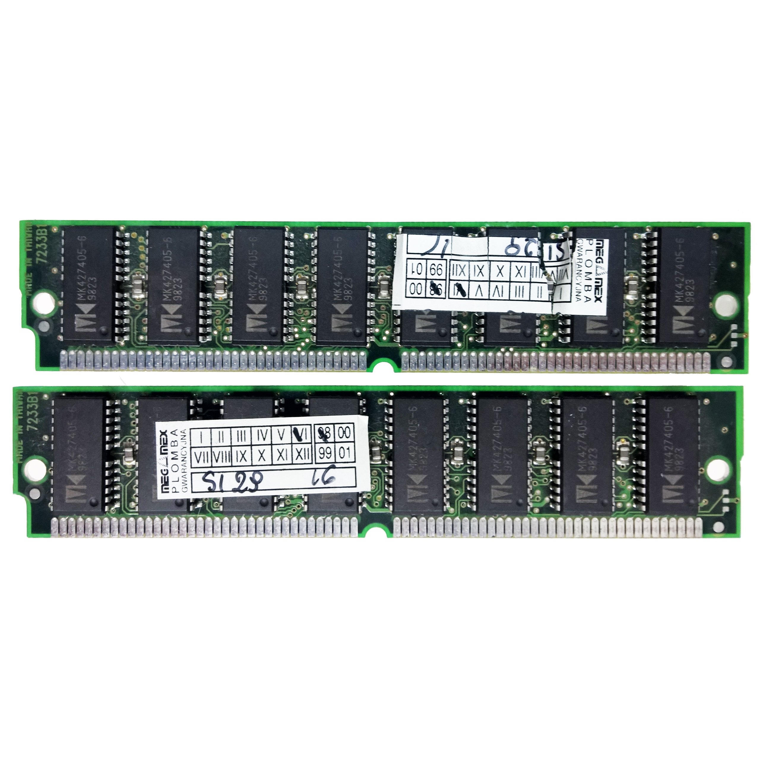

  • #21 17110302
  • #22 17110343
    pukury
    Poziom 35  
    Posty: 2717
    Pomógł: 244
    Ocena: 191

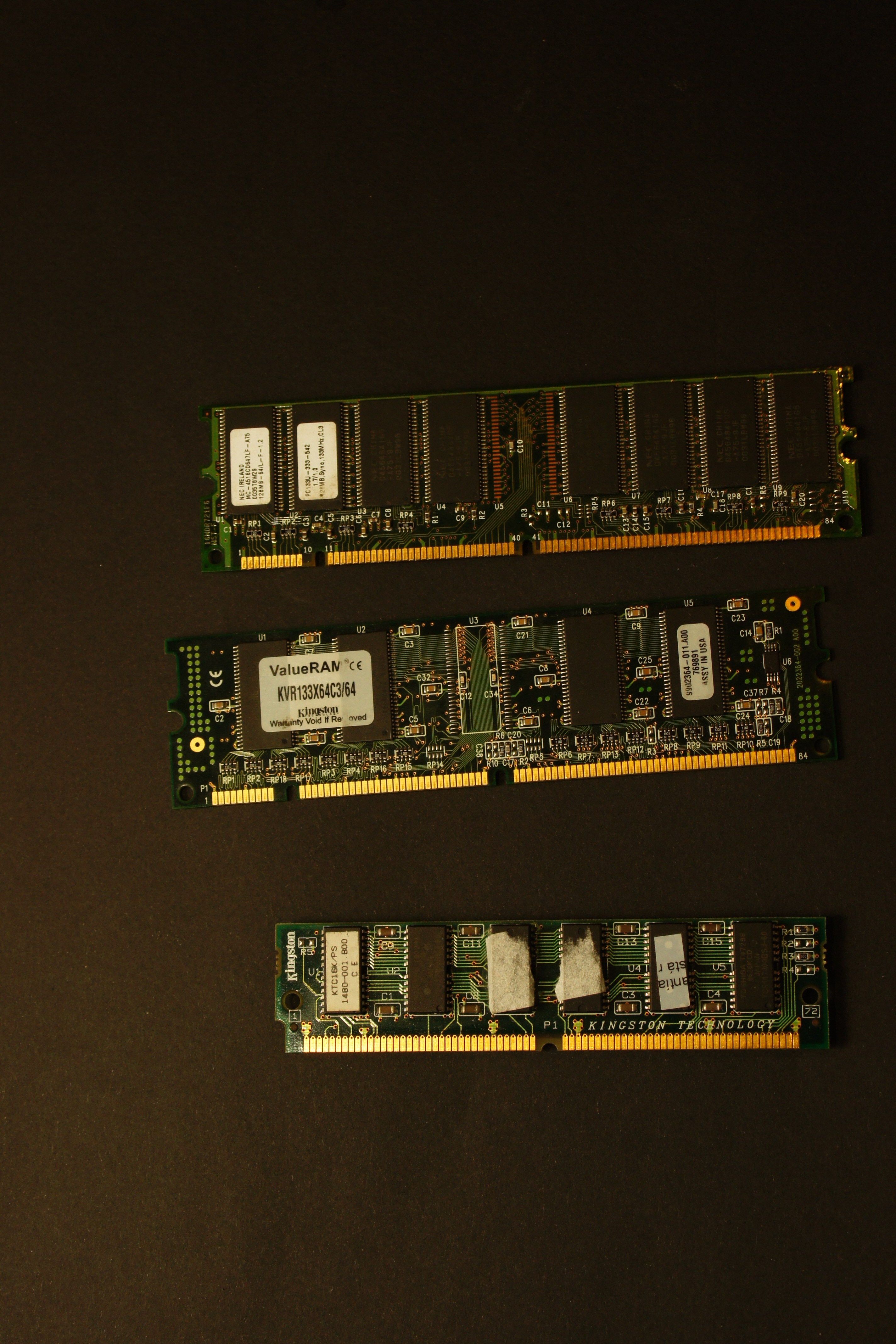

    Zwróć uwagę że pamięci powinny być 66MHz - jak zastosujesz 100MHZ to może nie działać.
    Mogę poszukać jakieś DIMM - mam ze 20 szt.
  • #23 17111023

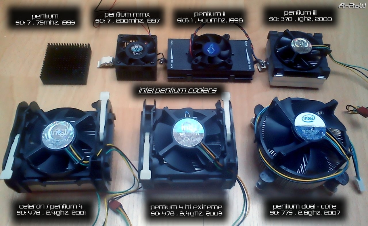

    Ten CPU wymaga radiatora.
  • #25 17111449
    aarek68
    Posty: 372
    Pomógł: 26
    Ocena: 56
    Ale zdajesz sprawę, że to jest tylko zdjęcie prezentujące nam wnętrze tej, pięknej skądinąd, maszyny. Pewien jestem, że założyciel tego tematu takowe chłodzenie posiada i zapewne jest zakłada podczas włączania komputera.
  • #26 17111472
    ppc
    Posty: 203
    Pomógł: 28
    Ocena: 120
    Nie wiem, czy zakłada, czy nie zakłada - na zdjęciu nie ma. Śladów pasty termoprzewodzącej również. Zdjął radiator, żeby stare pentium pokazać? Ceramiczna obudowa bez pada pod radiator może niektórym sugerować, że nie wymaga radiatora, a tak nie jest.
    Ten CPU ma TDP na poziomie 13W i rezystancję termiczną obudowa - powietrze 10.5C/W przy dopuszczalnej temperaturze obudowy 70C.
  • #27 17111492
    alek4-01
    Posty: 23
    Ocena: 2

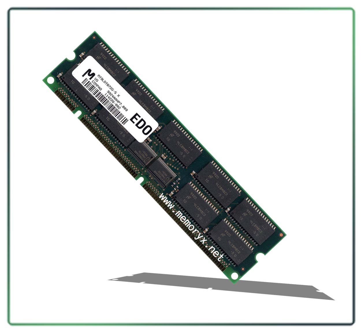

    kpp_jacek, pukury - zamówiłem pamięć EDO SIMM (zdjęcie z aukcji)Retro komputer: BIOS się zacina, kod błędu 00, nie reaguje klawiatura
    ppc, aarek68 - zakładam chłodzenie

    Coś tam znalazłem - ale 133 i 100 MHZ - i kilka nie wiadomych.
    Zamówiłeś 66MHZ ?
    To może być istotne.
    A chłodzenie mieści się pod HDD ?
