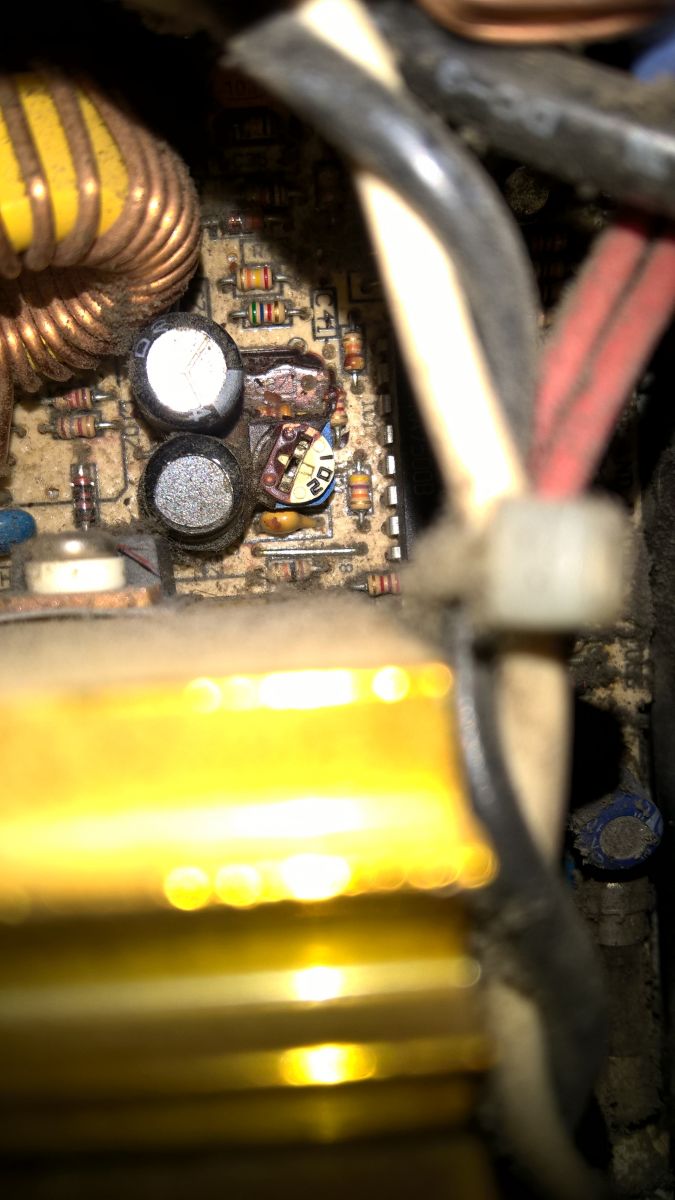

    Kondensatory nowe wszytko startuje wykrywa cały ram nawet startuje po oc @1750mhz (kiedyś działał tak na co dzień ), jak to w starej zmęczonej płycie czasami nie łączy przejściówka cpu w slocie, karta graficzna czy któraś kość ram. No ale udało się poskładać i działa wszystko problem jest taki, że nie wykrywa dysków, kontroler highpoint370 nie wykrywa dysków więc przełączyłem pod zwykły port ide udma 33 no i w biosie jak kilkukrotnie nacisnę wykryj dysk to 13Gb przeważnie wykrywa jako 136Gb czasami wykryje dobrze 13Gb ale i tak po zapisaniu ustawień ponownie albo wykreuje jako 136Gb no i nie bootouje albo wcale nie wykrywa. Tylko raz udało się załadować windows ale po kilku minutach BSOD i znowu problem z wykryciem. Nigdy wcześniej nie miałem takich problemów z tym komputerem (poza złym kontaktem w slotach), zmieżyłem napięcia zasilacza bo w biosie pokazuje niskie bios 12v=11,6 natomiast -12v "spada" do -10 -11v. Zmierzyłem multimetrem linie 12v i przeważnie utrzymuje 11,7-11,8v (jeśli dobrze pamiętam to 12v zawsze było troszkę niższe poniżej 12v), 5v jest4,8-4,9v innych nie mierzyłem. Zasilacz to huntkey LW-8250 (300W) po rozkręceniu kondensatory wyglądają ok tylko 1 miejsce jakieś podejrzane załączam - zdjęcie.
    Czy zasilacz może powodować problem z wykrywaniem dysków (podłączyłem 2 dysk z innego działającego pc i też go nie wykrywa) ? Bo chyba jak by była winna płyta główna to dodatkowy kontroler (highpoint)by działał lub jeśli by był uszkodzony ten kontroler to sam chipset powinien wykryć a też ma problemy. Nie mam 2 wolnego zasilacza a swojego nowego kompa nie będę rozbierał po drugie nowe zasilacze za bardzo się nie nadają do retro pc ten huntkey na linii 5v ma max 30A.
    Retro PC - Nieprawidłowe wykrywanie dysków na płycie głównej Abit BE6-II Wyżej nad tym potencjometrem jest układ scalony KA7500B.
    Kondensatory w zasilaczach impulsowych wylutowuje sie następnie sprawdza wartosci pojemność oraz ESR.

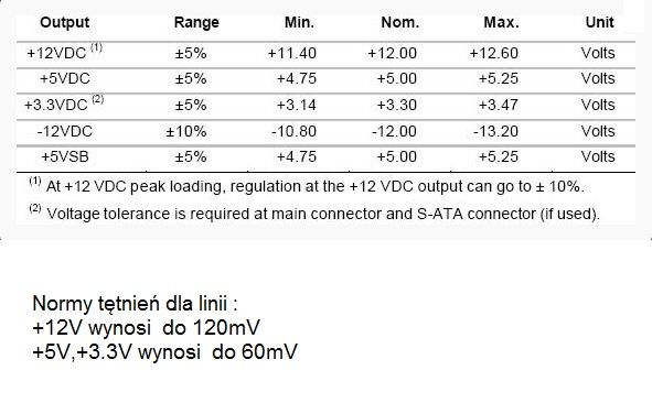

    @techami wiesz kolego nie jestesmy od tego abys
    techami napisał:
    Pytanie jest czy przez słaby zasilacz mogą być problemy z wykrywaniem dysków czy to jakaś usterka na płycie ale to jak mówiłem dodatkowy kontroler na płycie tez nie wykrywa.
    Widzę ze sprawdzałeś linię +3.3V, +5V, +12V. NORMA napieciowa ponizej tabela. Brak dysku w windows, BIOS może świadczyć o uszkodzonej taśmie IDE lub dysku.
    NORMA NAPIĘCIOWA.
