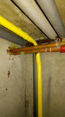

    Potrzebuję porady odnośnie rury gazowej, która krzyżuje się z rurką miedzianą od centralnego ogrzewania. Czy to jest bezpieczne?

    Ocena: 123
    Tak kolego jest to bezpieczne, rura gazowa jest nad rurami wodnymi, więc nie jest narażona na spływanie na nią ew.kondensatu z rur wody zimnej czy z samej rury na skutek jej nieszczelności,więc wszystko zgodnie z logiką i przepisami.
    Pozdro
    Bardziej chodziło mi o wpływ temperatury na rurę gazową. Te obydwie rurki od ogrzewanie są ciepłe... Można ich dotknąć na 3 sekundy a potem parzy.

    jak masz miejsce i rury się nie stykają to załóż na te gorące rury otulinę, która zapewni izolację termiczną.

    Nie mam tam miejsca nawet żeby wcisnąć kartkę papieru. To jest wszystko na sztywno zamontowane. Ale sama rura od gazu z drugiej strony ani po bokach nie jest ciepła (nie wiem jak w tym miejscu w którym się styka)

    Tak też podejrzewałem, że może być problem, bo na fotce było widać niedomalowany fragment rury na wysokości tych rur od c.o. ale liczyłem, że może komuś się nie chciało tego porządnie malować i zrobił to na szybko.
    Jak nie masz miejsca to nic już nie zrobisz.
    Nie wiem jak przepisy mają się do Twojej sytuacji, bo jestem amatorem ale ja nawet bez znajomości przepisów na swoja logikę nie dopuściłbym, aby rury się stykały.
    Nie wyobrażam sobie prowadzenia rur bez zapewnienia odpowiedniego odstępu od innej instalacji. Tylko o tym trzeba pomyśleć wcześniej i wszystko zaplanować przed kładzeniem rur, a nie po fakcie.

    Na stronie muratora znalazłem takie zdjęcie ilustracyjne Zmiana trasy rury gazowej nad posadzką - czy to bezpieczne? tutaj również rurka doprowadzająca gaz jest bardzo blisko rurek ciepłowniczych i jest ich więcej niż u mnie.
    Edit: Jednak mam tam miejsce żeby wcisnąć otulinę. Troszkę się udało podnieść rurę gazową.
