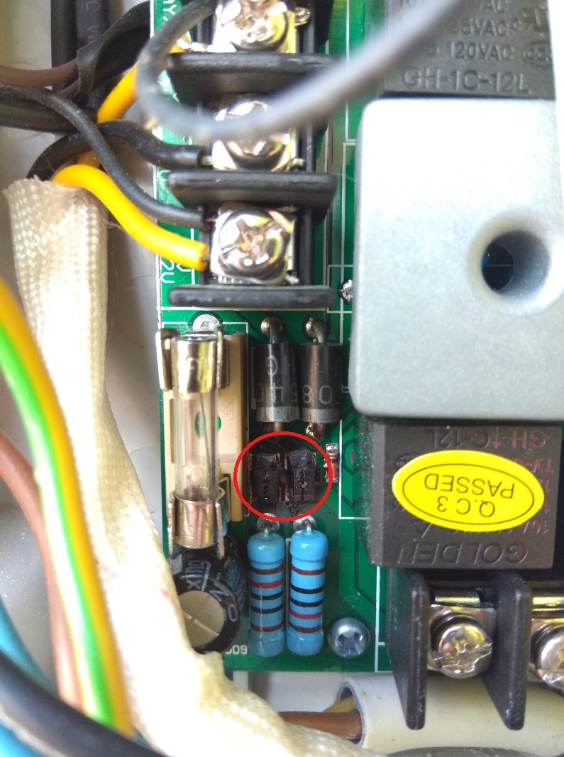

    Byłem dziś zobaczyć na ten napęd i tak : jest to model ELEKTROBIM ETN-DG2
    Prąd dochodzi do transformatora. Z transformatora wychodzi napięcie 12V (sprawdzane miernikiem (prąd zmienny)). Po włączeniu prądu przekaźnik i transformator się zalaczają (słychać) po naciśnięciu ręcznego przycisku i pilota brak reakcji. Na płytce nie świeci żadna dioda. Bezpiecznik 250V sprawny.Zamieszczam zdjęcia, co tutaj może być nie tak?

  • #15 17191888
    glider33
    Poziom 24  
    Posty: 617
    Pomógł: 85
    Ocena: 171
    Nie jestem ekspertem, ale chyba coś tu się spaliło drogi Panie ;)
    brak reakcji napędu bramy skrzydłowej- co sprawdzić?
  • #16 17191900
    chris18404
    Poziom 19  
    Posty: 971
    Ocena: 78
    Właśnie też to zauważyłem. Co to takiego?

    leotdipl
    Posty: 499
    Pomógł: 51
    Ocena: 153
    chris18404 napisał:
    Po włączeniu prądu przekaźnik i transformator się zalaczają (słychać) po naciśnięciu ręcznego przycisku i pilota brak reakcji. Na płytce nie świeci żadna dioda. Bezpiecznik 250V sprawny. Co tutaj może być nie tak?
    kolego chris18404,
    stawiasz browar :bye: :spoko: ,
    1 zdjęcie --> popatrz na 2 diody smd M7 umieszczone ponad 2 niebieskimi opornikami = rozerwane w strzępy!!!
    http://www.kingtronics.com/pdf/M7-diode.pdf

    leotdipl napisał:
    kolego chris18404,
    Przyjedz postawie ;)
    Zauważyłem to ale zmusiło mnie załączenie przekaźnika. Jest to wszystko do odratowania?

    chris18404 napisał:
    leotdipl napisał:
    kolego chris18404,
    te 2 diody "siedzą" z tymi 2 powyżej (1N5408) raczej w mostku Graetza. To szybkie diody i każda z nich zabezpiecza 2 gałęzie mostka. Rola bezpiecznika przeciwprzepięciowego. Była wtedy burza?

    Ocena: 78
    Podobno trochę pogrzmialo ale nic więcej, burzą tego nazwać raczej nie można. Da się coś z tym zrobić?
    naprawiaj!
    To zapewne zasilanie 24V= na siłowniki elektryczne bramy. Dlatego brama nie działa. Do sprawdzenia 1N5408 i wszystko za mostkiem.

    leotdipl napisał:
    naprawiaj!
    Tylko jak sprawdzać jak żadna dioda na płycie nie działa. Zwykłą cyną da się to zlutowac? Trochę bawię się w elektronikę ale raczej projekty na mikrokontrolerach więc z smd nie miałem praktyki.
    Rezystory poniżej są sprawne

    leotdipl
    Posty: 499
    Pomógł: 51
    Ocena: 153
    pytanie o transformator 12V!? Czy ten transformator zasila wyłącznie płytę
    (zastosowany w miejsce przetwornicy = zaleta: odporność centrali na przepięcia),
    czy również siłowniki? Jaką ma moc to trafo? A jaką moc i na jakie napięcie są siłowniki bramy?
    Gdzie te 2 czerwone przewody z trafo są podłączone (nie widzę na zdjęciach)?
    Od tego trzeba zacząć. Bo jeśli to trafo zasila siłowniki to co napisałem powyżej
    odnośnie 24V= jest mylne! (mostek Graetza będzie prostownikiem zasilania płyty).
    Więcej danych. (i zrób dokładne zdjęcia złączy płyty, w tym mostków - np. niewykorzystanych krańcówek).

    nie sprawdzać, tylko wymieniać! Musisz szczypcami "wyskrobać" do końca smd tak, aby móc odlutować wyprowadzenia. Potem oczyścisz pady i naniesiesz cynę. Osadzasz jednym końcem nowe smd i z boku podgrzewasz do czasu, aż smd osiądzie płasko na padzie. Potem drugi koniec.

    Fotokomórki I siłowniki są na 24V, dwa przewody z transformatora są podłączone do włącznikaanualnego (motylkowy)

    Czy mona diodę smd M7 zastąpić dowolną diodą Prostowniczą 1A/1000V? Pytam bo w sklepie stacjonarnym nie moge dokładnie tej samej dostać.
    pewnie, że można, ale problem w tym, że te diody mają być "rozerwane" w razie
    pojawienia się przepięcia. Cy możesz (wg ścieżek) rozrysować ten mostek (we.+wy.)
    i go zamieścić? - schematu nie znajdzie się - próbowałem.

    Kurcze z tym rozrysowaniem będzie problem :( nie znam się zbytnio na tym :( na allegro są dostępne ale chciałem kupić stacjonarne i w sklepie powiedzieli mi że mają diody Prostownicze 1A 1000V ale nie M7

    chris18404 napisał:
    leotdipl napisał:
    ps.
    na All...o kupisz nawet 1 szt. za 1 zł! (np. zamiennik 1N4007 smd)
    Było brać to te same diody. Dało by rade je wlutować w miejsce tych SMD. Chociaż uważam że to pomoże tyle co umarłemu kadzidło bez eliminacji przyczyny upalenia się diod.

    Teoretycznie wtedy była burza, czyli piszesz ze to nic nie da?
  • #30 17194831
    leotdipl
    Posty: 499
    Pomógł: 51
    Ocena: 153
    wszystko nad czym dywagujemy jest "po omacku"...poza rozwalonymi diodami.
    Moim zdaniem to przepięcie było powodem. Jednak bez sprawdzenia pozostałych
    elementów - ja pisałem już wcześniej - sama wymiana diód może nie wróżyć sukcesu.
    Daj Zoom-fotkę z góry i z dołu (ścieżki), aby można było rozrysować ten mostek i
    elementy za nim...skoro sam masz problem z rozrysowaniem? Masz, czy Ci się nie chce?
    ps.
    jak myślisz, czemu producent "wysilił się" i dał diody smd zamiast zwykłych?
    Bo ich rozerwanie to 100% przerwy w odróżnieniu od okrąglaków 1N ...
