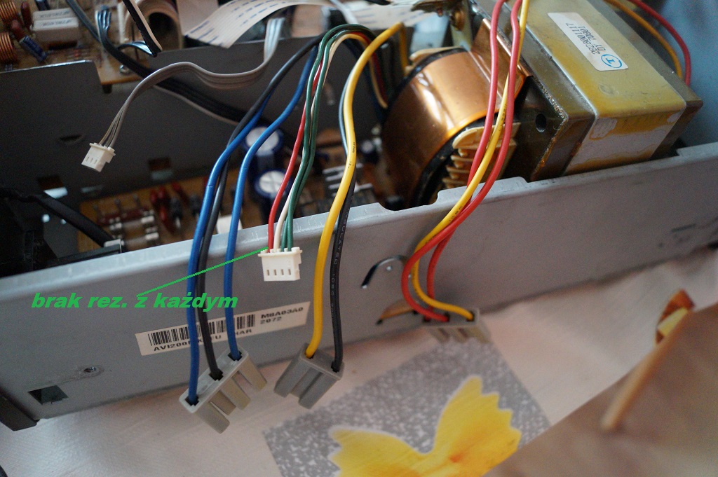

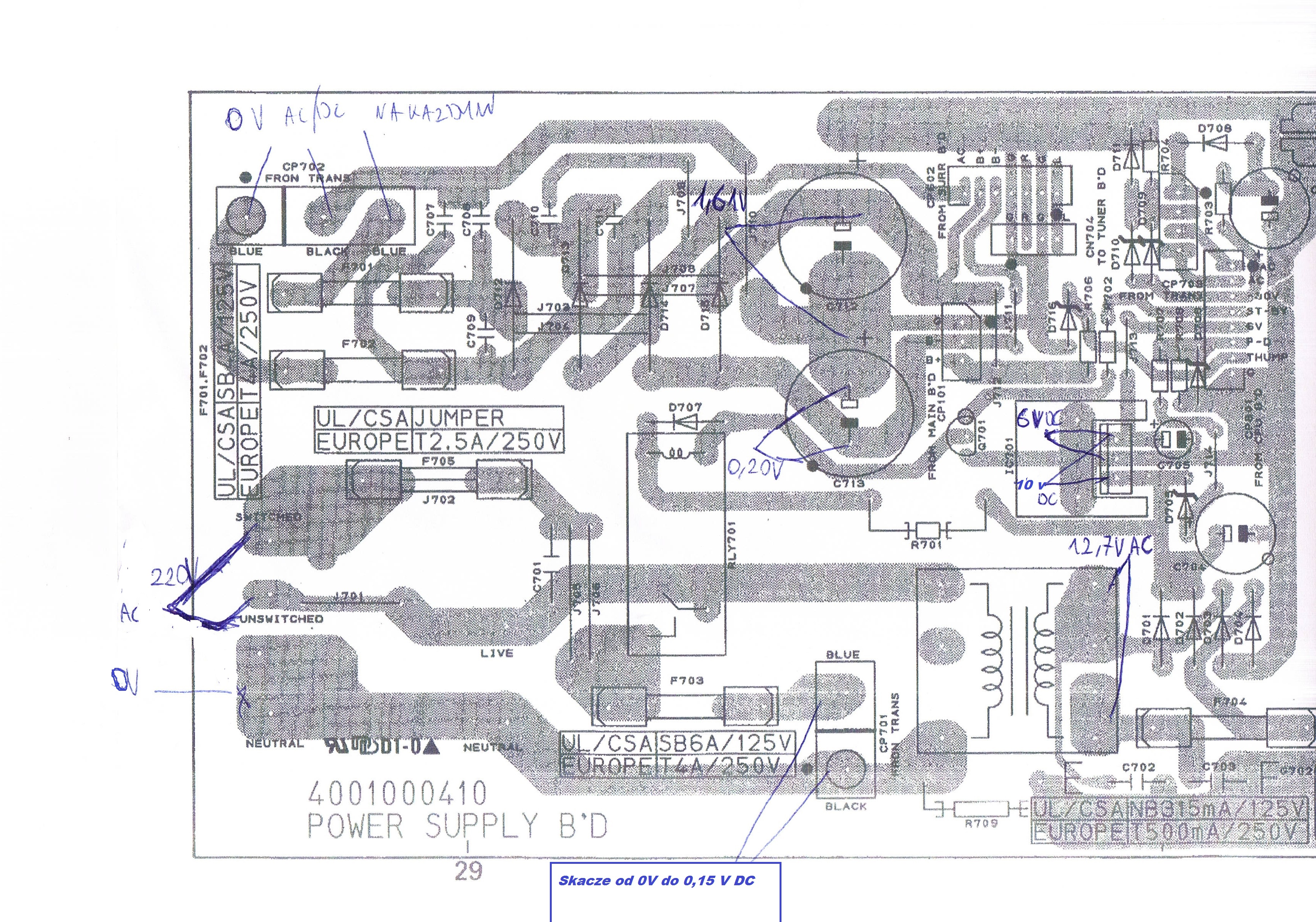

sowczak77 26 Kwi 2018 18:36 1371 19
✨ Użytkownik naprawia amplituner Harman Kardon AVI 200, który nie włącza się po wymianie spalonych tranzystorów i brakującego rezystora. Po odłączeniu tranzystorów amplituner nadal pozostaje w trybie standby. Użytkownik zastanawia się nad bezpieczeństwem włączenia urządzenia, biorąc pod uwagę obecność układu STK. W odpowiedziach sugerowane są różne metody diagnostyczne, takie jak podłączenie żarówki w szereg z zasilaniem, sprawdzenie napięcia na transformatorze oraz odłączenie wtyczki od układu STK. Użytkownik odkrywa, że przekaźnik nie klika, a pomiary wskazują na problemy z zasilaniem. W końcu, po wymianie uszkodzonego tranzystora, amplituner włącza się, ale nie wyświetla nic, co sugeruje dalsze problemy z płytą główną.
