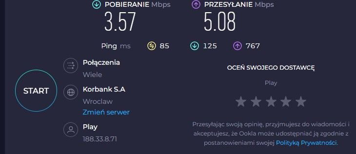

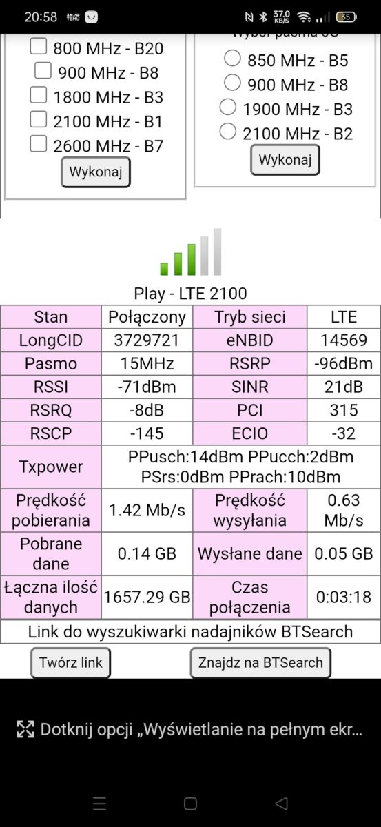

  • #6 21712499
    Sailor88
    Posty: 30

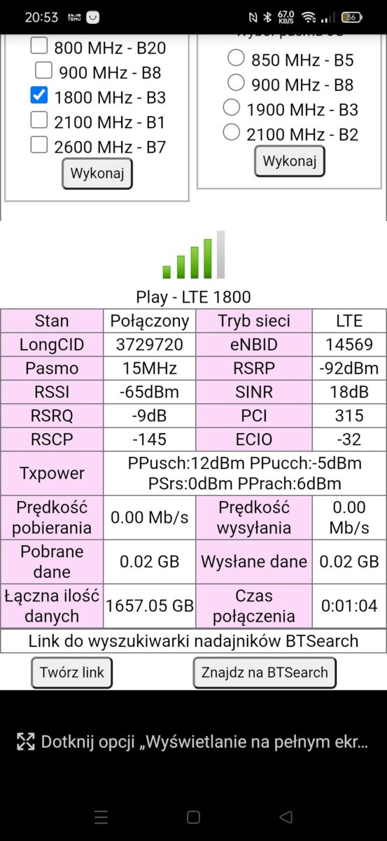

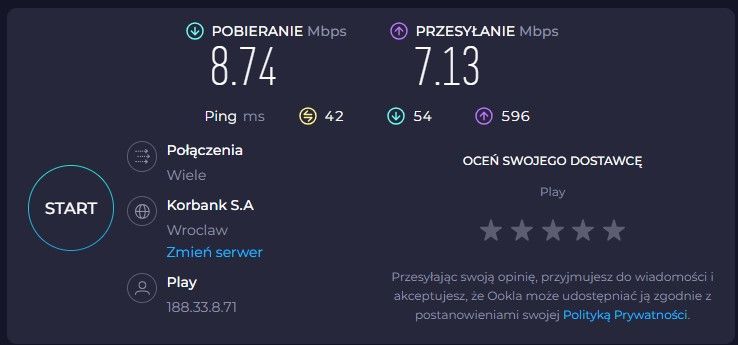

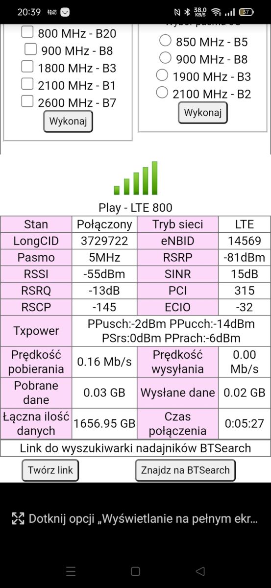

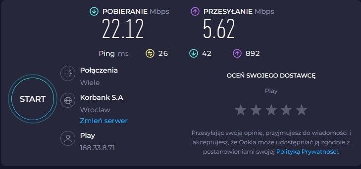

    Pomimo wielu prób nie udało mi się uruchomić programu z linku. Na początku nie chciał się uruchomić, później wyskakiwał błąd przy próbie wymuszenia pasma. Poradziłem sobie programem HManager i Speedtestem od Ookli. Mam nadzieję, że to coś pomoże. Nie mogłem ustawić pasma 2600 MHz, więc jest to BTS Krzepielów.
    Zrzut ekranu aplikacji z parametrami LTE i szczegółami połączenia sieciowego.
    Wynik testu Speedtest: pobieranie 3.57 Mbps, wysyłanie 5.08 Mbps, ping 85 ms
    Ekran aplikacji pokazujący techniczne parametry połączenia LTE 1800 MHz z siecią Play.
    Wynik testu prędkości internetu: pobieranie 8,74 Mbps, wysyłanie 7,13 Mbps.
    Zrzut ekranu aplikacji pokazującej parametry sieci LTE 2100 MHz operatora Play
    Wynik testu prędkości internetu: 22,12 Mbps pobieranie, 5,62 Mbps wysyłanie

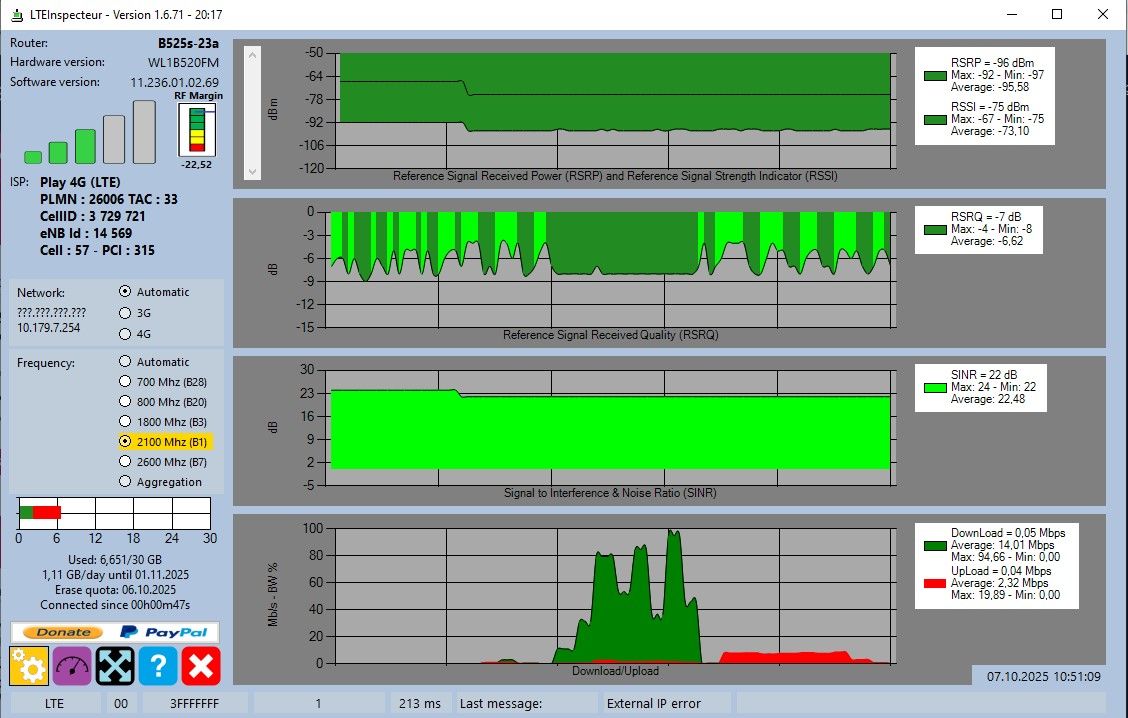

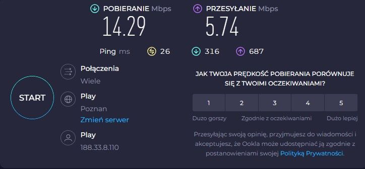

  • #7 21712931
    Sailor88
    Posty: 30

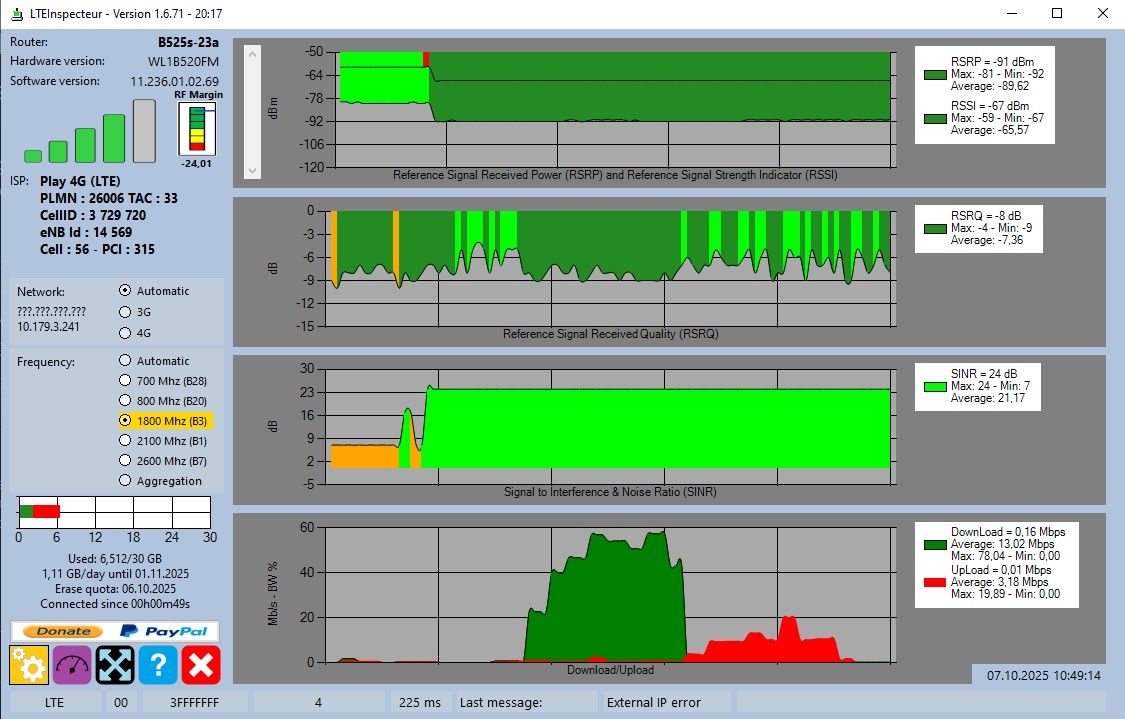

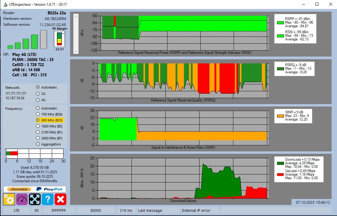

    Witam. Dzisiaj program LTEInspecteur poszedł od strzału. Internet hula dużo lepiej. Chyba BTS nie jest tak zapchany, dzieciaki w szkole. Zamieszczam screeny, może ktoś pomoże... Pozdrawiam
    Spróbuję zaraz przestawić antenę na Kotle.
    Zrzut ekranu z programu LTEInspecteur z wykresami RSRP, RSRQ, SINR oraz danych transmisji
    Wynik testu prędkości internetu: pobieranie 14,29 Mbps, wysyłanie 5,74 Mbps, ping 26 ms
    Zrzut ekranu z programu LTEInspecteur pokazujący parametry sieci LTE 1800 MHz (B3)
    Zrzut ekranu LTEInspecteur z danymi sygnału LTE i wykresami parametrów sieci.
    Zrzut ekranu z programu LTEInspecteur pokazujący jakość sygnału LTE i parametry sieci.
    Wyniki testu prędkości internetu z pobieraniem 22,12 Mbps i wysyłaniem 5,62 Mbps
