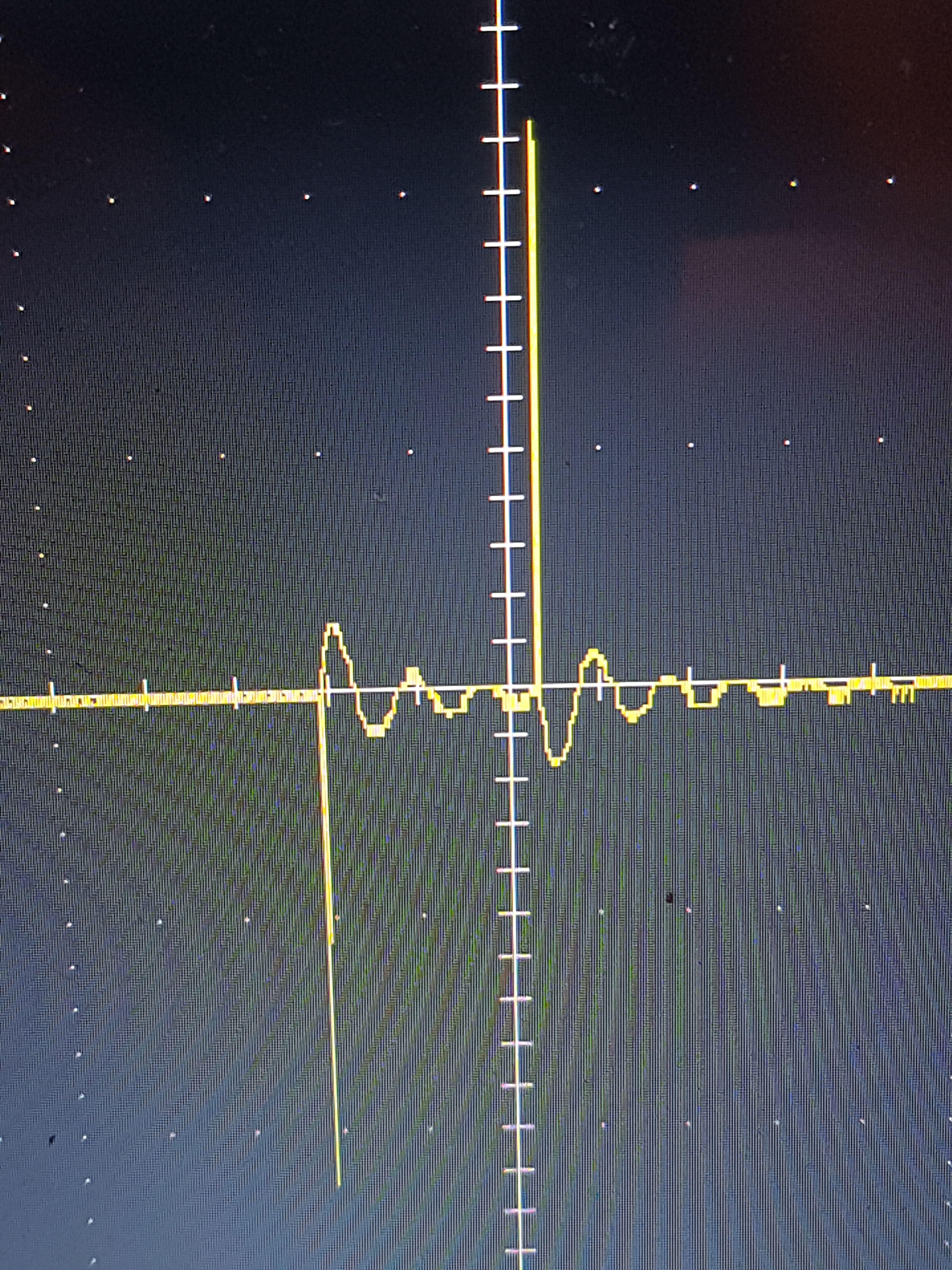

Trzeba zbudować układ zasilić niskim napięciem z autotransformatora, pomierzyć na oscyloskopie i dopiero na na tej podstawie podjąć odpowiednie działania.

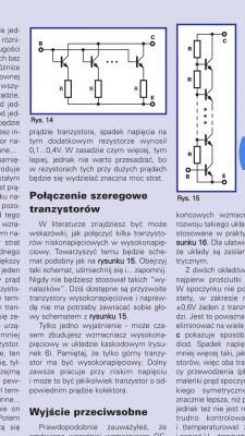

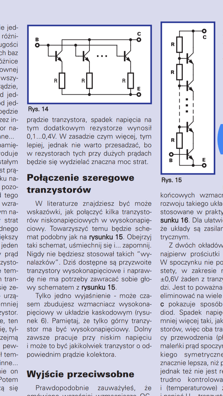

war40k napisał: Czy łaczenie tranzystorów w pełny mostek jest równoznaczne z łaczeniem szeregowym tych tranzystorów? Chodzi o to że chciałbym podać napiecie 650V do mostka.
Nie mając wiedzy na tak elementarnym poziomie (jak łączą tranzystory) lepiej nie brać się za konstruowanie, bo będzie tylko frustracja i spalone elementy. Jeśli nie chcesz tracić czasu na zdobywanie wiedzy, to w necie fora poświęcone wyłącznie budowaniu TC, daj tam ogłoszenie może ktoś ci zbuduje za kasę. A może tam trafisz na kogoś kto tak długo mierzył i liczył te układy, że da odpowiedź na twoje pytania z pamięci, nie nie licząc wszystkiego od podstaw, tu na elektrodzie jest wielu użytkowników którzy mogli by to zaprojektować i uruchomić, ale jest to znacznie więcej pracy niż mogli by zaoferować za darmo tylko dla satysfakcji że komuś pomogli. Odpowiedzi na twoje pytania nie wyciąga się z kapelusza, tylko trzeba usiąść i policzyć, później zrobić prototyp i sprawdzić czy uproszczenia jakie poczynili w obliczeniach nie dały nadmiernych błędów.
W przypadku MOSFETów katalogowe napięcie maksymalne jest napięciem przebicia, więc od tych 500V trzeba mieć jeszcze pewien zapas, do zasilania wyprostowanym napięciem jednofazowym (nie przekracza 360V w szczycie się nadadzą.
